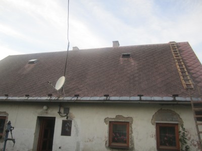

Udelam nejake fotky, aby bylo videt jak to vypada. Ono na 100m2 strese to budete asi hledat, ale nejak se
zacit musi. Dam to co nejvyse, at to nikdo neukradne. A chtel jsem se zeptat, jak vy mate zajistene panely proti kradezi?
Vypada to, ze na zacatek dam na strechu tri panely, a pak budu pomalu pridavat, jak budou finance.

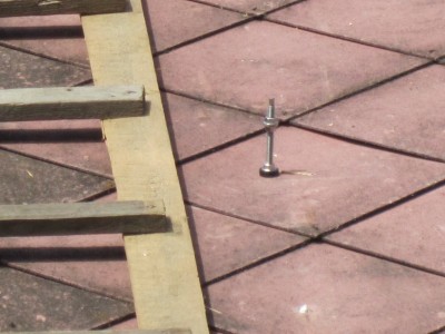

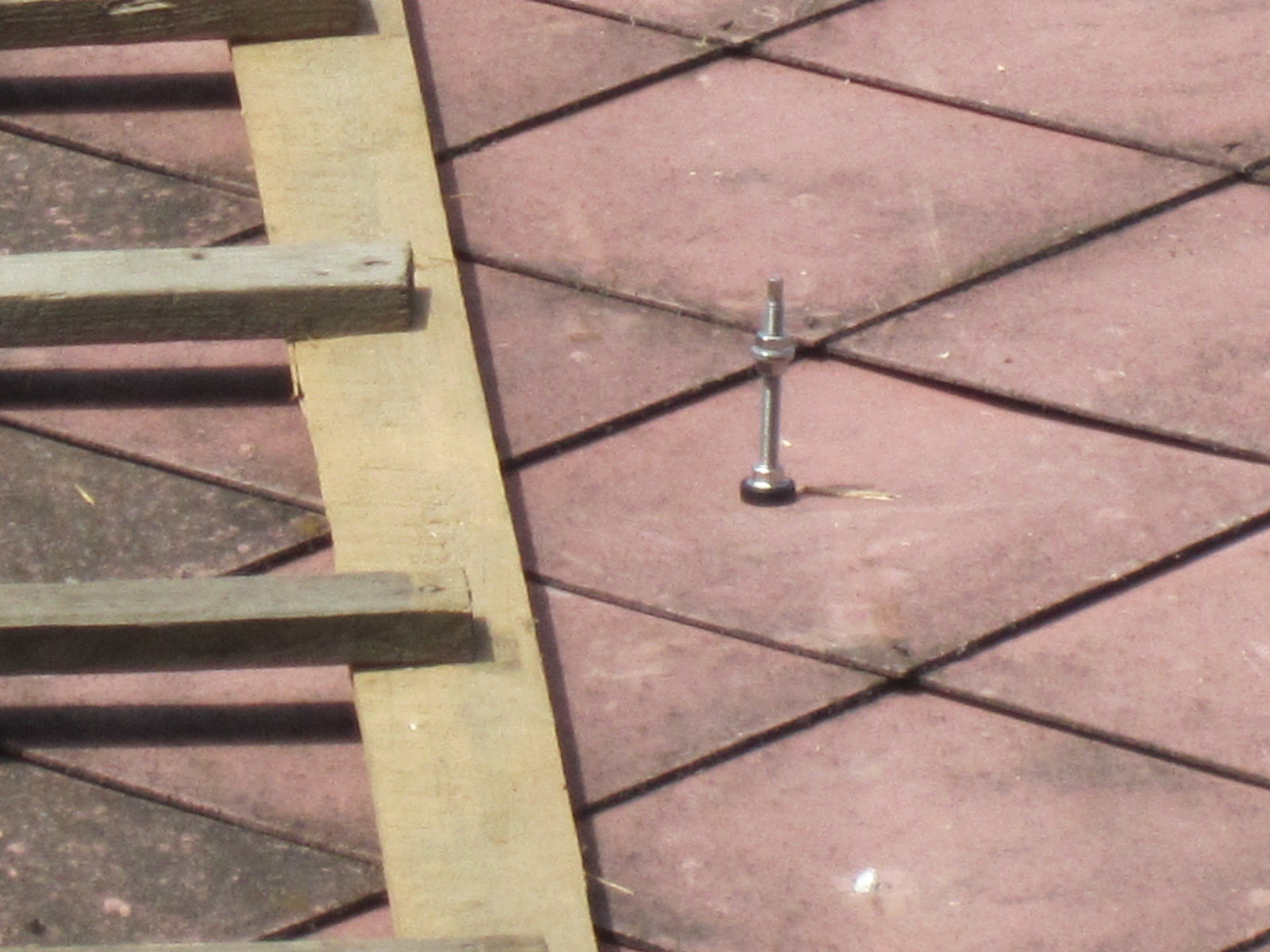

Nejakou dobu jsem tu nebyl, tak maly update. Uz jsem pomalu zacal delat konstrukci. Takze prvni zkusenost s vrtanim do eternitu - jde to velice lehce, vrtak do dreva vam v pohode provrta eternit a pak i navrta tram. Pouzil jsem klasicke nerezove solarni vruty 200 mm, tak to neodfoukni asi nic. Predtim jsem si musel udelat zebrik 7,5m dlouhy, abych mel jak ne strechu vylezt. Budu davat 6 m dlouhe hlinikove nosniky na 5 nerez vrutu. Jinak velikost jizni strany strechy je 120m2, tak 3 panely se tam ztrati. Mam fotky, tak je tam pridam.

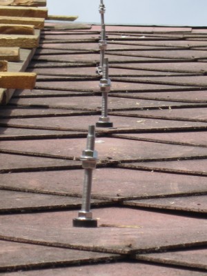

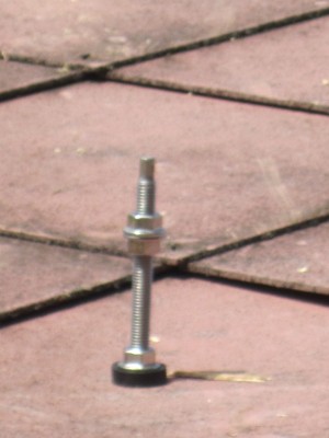

Re: Navrh male FVE Janov (u Bruntalu) 1200W
Strecha je 7,5m vysoka, tak nahore je peknej vyhled.
A vruty na prichyceni nosniku jsou tam, trochu to uteklo, ale to
vyresi desticky, na ktere to prijde nasroubovat.
Dalsi vruty budou pekne v rade.
Detaily vrutu
Detaily vrutu
Ta černá podložka mezi šroubem a eternitem je plast nebo neoprén? Vypadá to, že to bude dlouhodobě těsnit?
- jara
- Příspěvky: 166
- Registrován: úte zář 11, 2012 11:59 pm
Je to standartni nerez vrut na solarni nosniky a rekl bych , ze je to gumove tesneni.

Jeste by me mimochodem zajimalo, jak jste dostaly na strechu solarni panely. Ono dostat tam panel 1m x 1.65m, no mam vymysleny zpusob jak to tam dam, ale mozna ma nekdo neco lepsiho.
