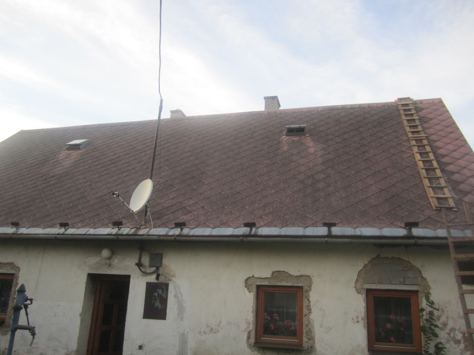

Udelam nejake fotky, aby bylo videt jak to vypada. Ono na 100m2 strese to budete asi hledat, ale nejak se
zacit musi. Dam to co nejvyse, at to nikdo neukradne. A chtel jsem se zeptat, jak vy mate zajistene panely proti kradezi?
Vypada to, ze na zacatek dam na strechu tri panely, a pak budu pomalu pridavat, jak budou finance.

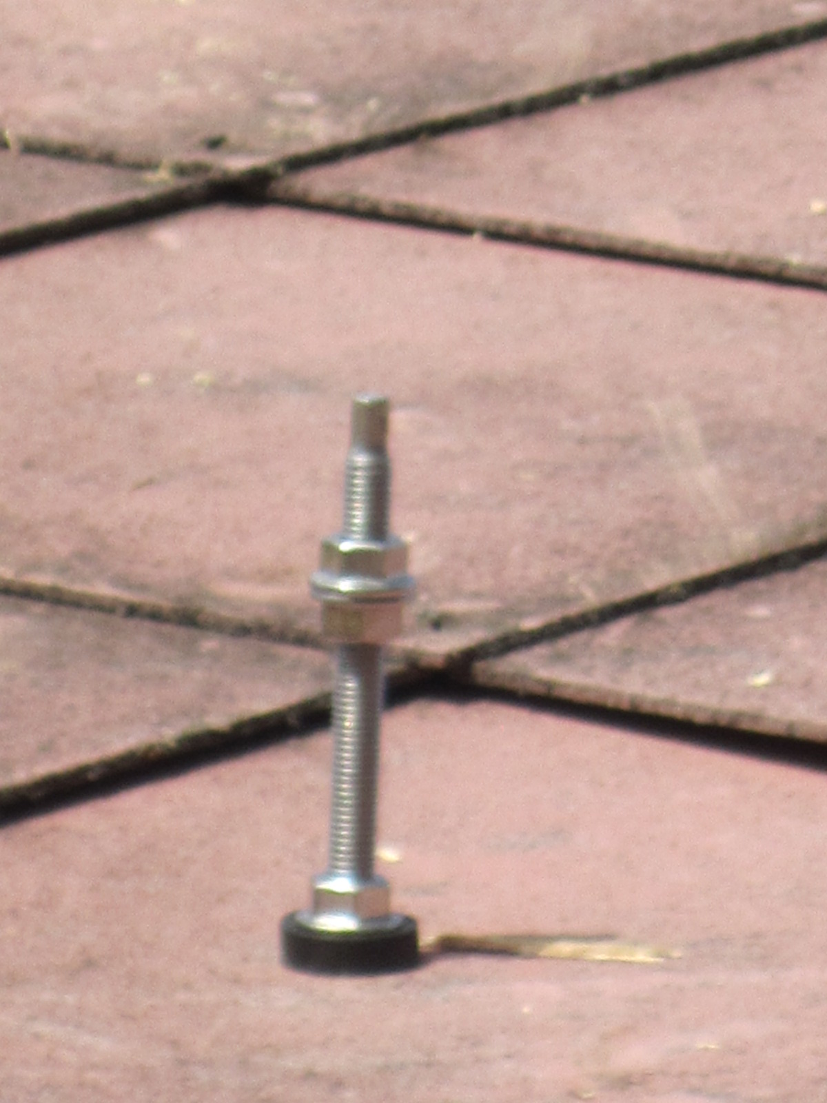

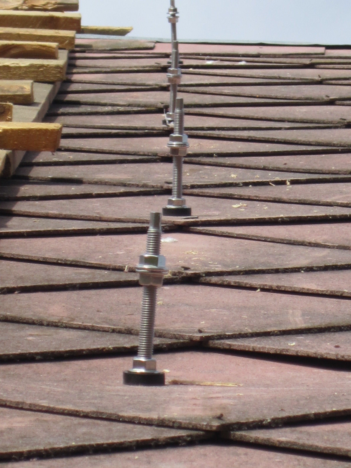

Strecha je 7,5m vysoka, tak nahore je peknej vyhled.
A vruty na prichyceni nosniku jsou tam, trochu to uteklo, ale to
vyresi desticky, na ktere to prijde nasroubovat.
Dalsi vruty budou pekne v rade.
Detaily vrutu
Detaily vrutu

Re: Navrh male FVE Janov (u Bruntalu) 1200W
Ta černá podložka mezi šroubem a eternitem je plast nebo neoprén? Vypadá to, že to bude dlouhodobě těsnit?
Je to standartni nerez vrut na solarni nosniky a rekl bych , ze je to gumove tesneni.
