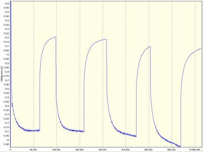

Jinak pro tebe bude nejvhodnější koupit si Powerlog 6s , který dokáže změřit naráz napětí každého článku, napětí baterie, proud z/do baterie (až 130A) a celkovou spotřebovanou energii kWh i Ah. Nabiješ si LiFePo na plno a budeš sledovat vybíjecí křivky při různé zbytkové kapacitě a při různých proudech, můžeš se pohrát s bateriemi. http://eskutr.cz/cs/bms-balancery/246-p ... -port.html
Výstup z Powerlogu 6S (vše v jednom grafu) vypadá takto:

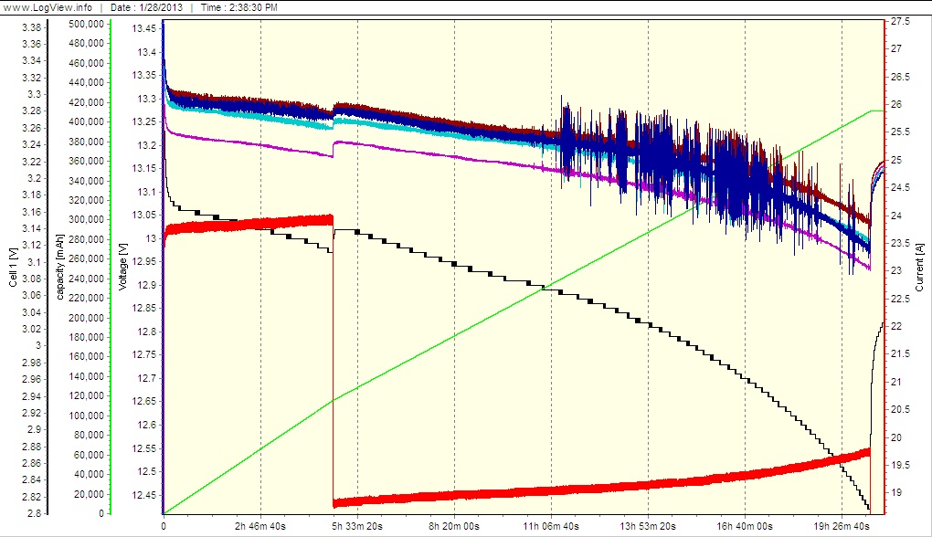

http://www.cruisersforum.com/forums/f14 ... ost1144451T1 Terry píše:Here is a test on a 90Ah attery using an inverter and a coffee percolator for the load, 4 x 12.5min loads, one after the other
90Ah LYP 12v nom. 1.1C test total of 81Ah discharged to 90% DoD
NahanniV píše:Just finished my load test:
411AHA over 20h16m
Lowest cell: 3.09V
Maximum cell difference: 50mV
Lowest pack voltage: 12.41V
Recorded the whole test (see attached).
Don't know what was causing the noise on one of the inputs; Might have been my furnace or washer/dryer or perhaps just noise from the inverter I was using for a load. The monitor is hooked up with a 5pin flat trailer connector and four of the wires are a ribbon cable with the 5th one loose. The 5th wire was the problem. Any thoughts on that would be appreciated.
I had three 120VAC lights attached to the inverter for the first 5 hours, but turned off one 60W one after that since my 400W inverter was heating up and I was trying to shoot for 400AHA in 20H.

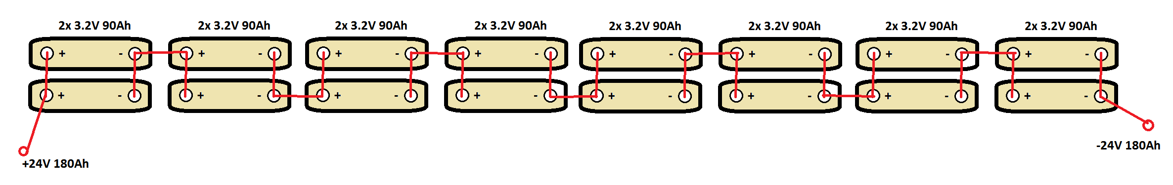

Zdravim
Potřeboval bych radu ohledně zapojení LIFePO4
Plánuji pořídit 8x 60Ah článek + na každý 2xCBM zapojení článku seriově.
Když našetřím a za rok bych pořídil dalších 8x 60AH jak je zapojit ? sestavit z toho další blok a ty pak zapojit do TriStaru
nebo je přidat k tomu prvnímu bloku a jen ho rozšířit tak že dám 2 články vždy paralelně ?
a když bych dokoupil za další rok ještě jednu sadu tak pak 3 paralelně?
Díky za odpověď a za rady. Pročetl sem toto forum a není mě úplně jasné jak to zapojit nejlépe už vhledem k tomu že první články už budou mít pár cyklů za sebou a člověk musí plánovat dopředu tak aby se pak netloukl do hlavy že to měl udělat jinak

Už to tady někde padlo, ale nevím přesně ve které části fóra to bylo. Rada zněla spojovat 2 články paralelně a dál pak sériově.
Já jsem na tom podobně, akorát mám 8 kousků 100Ah článků kupovaných na podzim. Teď se s přibývajícím sluníčkem chystám koupit na druhou sadu.

Mám 8x100Ah + 8x90Ah, časový rozdíl mezi nimi je asi 1rok, zapojeny takhle a funguje to naprosto parádně.
Jediné co je nutné dodržet je dodatečné spojování při stejném napětí (ideálně zároveň stejné DOD).
_ A to buď ve vybitém stavu - napětí 2,80V, v případě že budou používány bez BMS.
_ Nebo spojovat při plném nabití, jestliže budou používány s BMS/balancerem - nabít na 3,6V do doby než nabíječka bude brát méně než nějakých 100mA, nechat několik hodin odpočinout (trochu klesne napětí - na cca 3,45V) a pak spojovat.
A co asi nemusím psát - jen stejný výrobce článků a barva.
Nedodržení těchto pokynů bude mít za následek pěkný ohňostroj/svářečku v jednom
