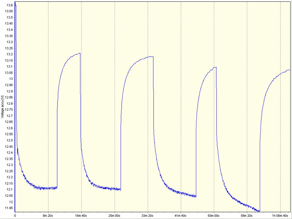

Při zátěži 1C (pro tebe 200A) si můžeš dovolit odpojení při napětí cca 2,80V - 2,90V na článek (tj. 11,2V - 11,6V), v okamžiku odpojení bude v baterii zbývat asi 10 - 15% energie. Odpojení při 2,50V (10,0V) pod zátěží 1C znamená 0 - 5% zbytkové energie. Odpojení při
"Kritické napětí" při téměř nulové zátěži stačí 12,0V (12,2V může být taky).
Přičemž odpojení pod zátěží měniče bych doporučoval i třeba 2,90V/čl (11,6V). Těch 12,6V co teď máš, a navíc s měničem 1,2kW je zbytečně vysoko, zbytečně brzo. Podívej, jak se LiFeYPo4 chovají pod zátěží:
Jinak pro tebe bude nejvhodnější koupit si Powerlog 6s , který dokáže změřit naráz napětí každého článku, napětí baterie, proud z/do baterie (až 130A) a celkovou spotřebovanou energii kWh i Ah. Nabiješ si LiFePo na plno a budeš sledovat vybíjecí křivky při různé zbytkové kapacitě a při různých proudech, můžeš se pohrát s bateriemi. http://eskutr.cz/cs/bms-balancery/246-p ... -port.html
Výstup z Powerlogu 6S (vše v jednom grafu) vypadá takto:

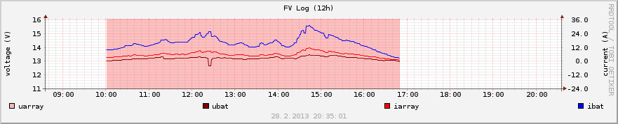

Zdravím, takže ten zub před půl jednou je zátěž kolem 800W na odhadem 60% DOD 200Ah baterii. Napětí kleslo z 13,2 na 12,5, kde se po celou dobu zátěže drželo, takže podpěťovka neměla co na práci. Teď už chápu
To víte, u bývalého olova šlo v podobné situaci napětí do kritických nížin...
