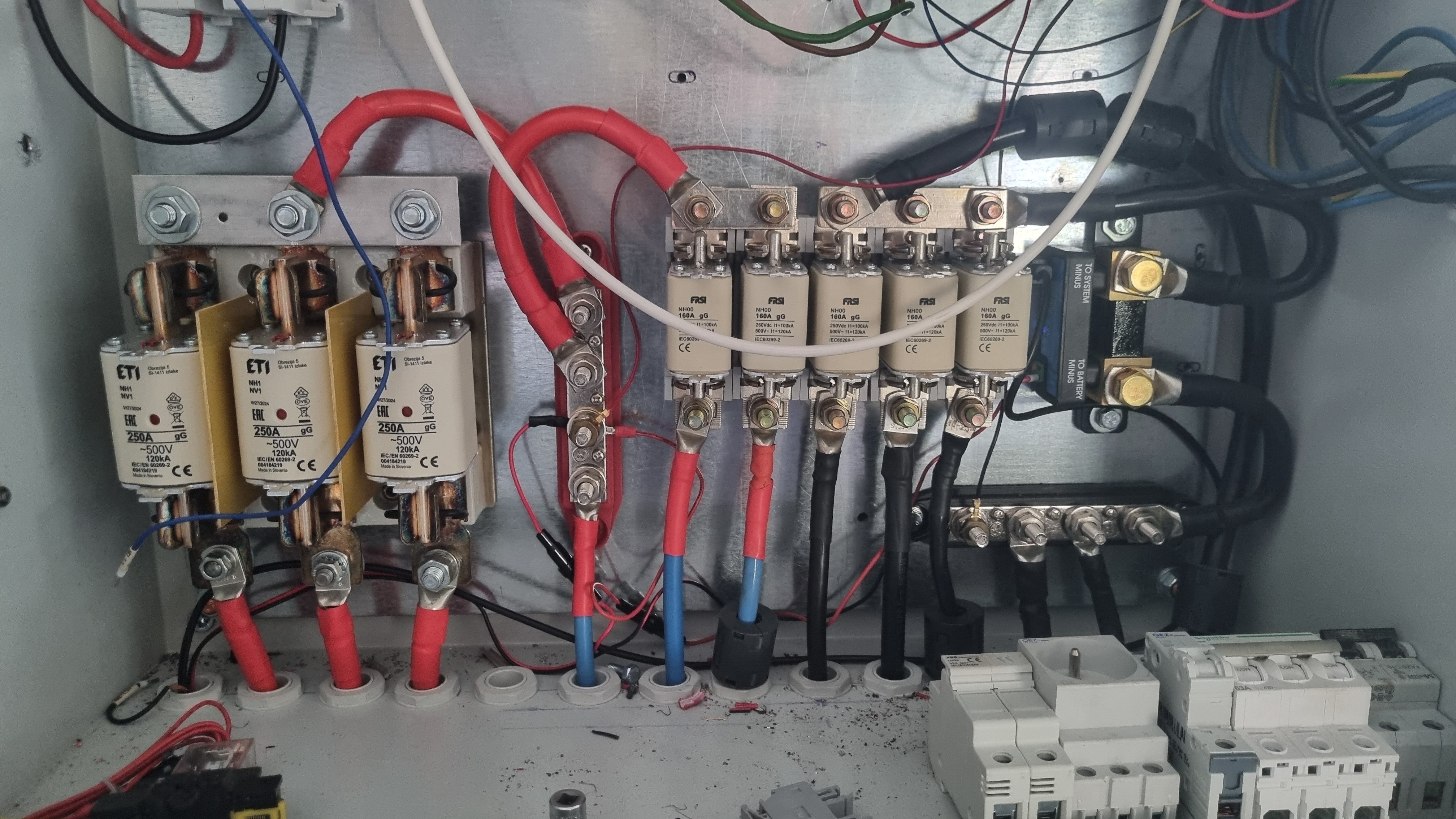

Já to mám takto a samozřejmĕ jsem to předělávat.K Life a Max 7,2 kW 250A a jinak 160A.Sežeň starší rozvaděč a do toho to nastrkej.
