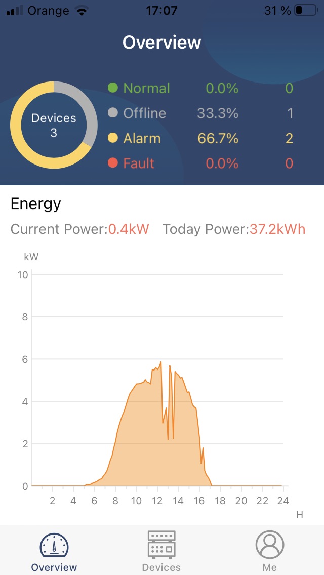

Výroba včera. Cez obed mraky. Zapojené na MPPT iba dva meniče.

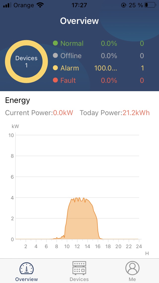

Mě ten žebrák zas nesčítá denní výrobu,přitom v měniči ji ukazuje:)))Netuší někdo proč??

Mne už večer ukazoval iba polovicu kWh, ako keby výrobu iba z jedného meniča a niektoré dni neukáže výrobu vôbec.
Rasťovi1 to tiež nezrátalo.
https://forum.mypower.cz/viewtopic.php? ... &start=440
Bude to asi výrobná chyba software WatchPower, firmware alebo komunikácia medzi meničmi a telefónom ?!
Dnes mi neposunulo čas na WatchPower na meniči som to posunul. Možno zajtra sa to prednastaví.

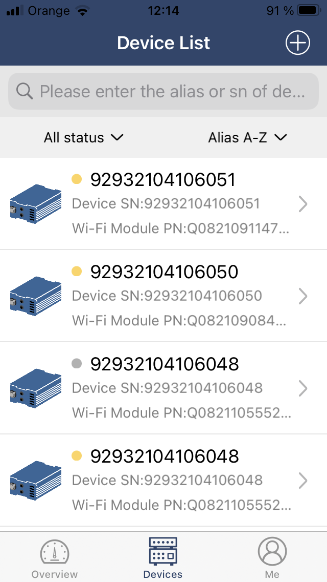

Je to něco v tom cloudu/apce, pokud se teda bavíme o té WiFi verzi. Když na chvíli přeruším spojení do netu, tak se mi v apce objeví měnič dvakrát, nový je zelený a ukazuje i sumu výroby, druhý šedý - offline. Tak ten offline smáznu. No a za pár dnů to zas přeskočí a mám to v původním stavu, kdy to sumu výroby neukazuje. Nejste sami, komu to blbne, ale netrápí mě to, pořídil jsem si externí monitoring.

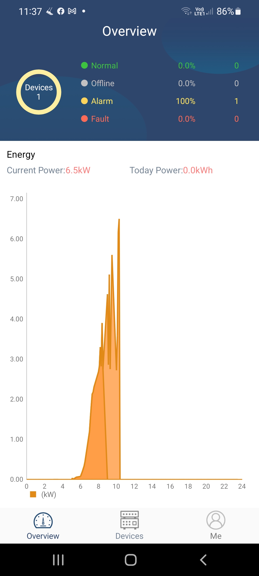

Keď ho vypnem večer a ráno zapnem tak sa mi ukáže menič v aplikácii dvakrát. Zelený znamená AC vstup pripojený,
žltý -ostrov, šedý - vypnutý
