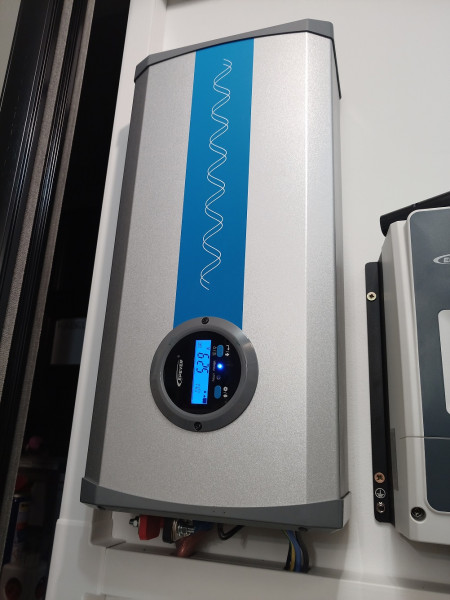

Ja ho mám montovaný na zvislo, radšej komínový efekt a na displej nakláňam hlavu.

Ten displej se dá otočit ne?
- PetrDubi
- Příspěvky: 1949
- Reputace:337
Re: Nové měniče Epever IPower
Ten displej by snad měl jít otočit, podívej se do návodu.
- jova
- Příspěvky: 368
- Reputace:39
- Lokalita: Táborsko
- Výkon panelů [Wp]: 14,2kWp
Otočit jde, ale jen o 180 stupňů.
Naposledy upravil(a) jova dne ned úno 26, 2023 3:13 pm, celkem upraveno 1 x.
- Příspěvky: 4696
- Reputace:315
Tak to vypadá že jde otočit pouze o 180°
EDIT:
Pozdě......
Nešla by ta díra upravit a vyříznout díru pro šroubky pootočené pouze o 90°?
No záleží jaká je tam díra, možná by šla upravit aby to šlo otočit pouze o 90° a aby vevnitř to ničemu nevadilo, musíš to skouknout.6.4 Rotate the LCD
⑴ Remove the screws of the LCD unit with a screwdriver, and rotate it 180°
EDIT:
Pozdě......
- Migel
- Příspěvky: 1972
- Reputace:377
Uz som nad tym spekuloval aj ja..musel by si vytiahnut vnutro a vyrezat boky (ten otvor displeja) lebo nieje kruhovy ani stvorcovy ale obdlznikovy ten displej zo zadu,a spravit nove zavity..tak som sa na to vykaslal a ja som tam dal blutut modul..

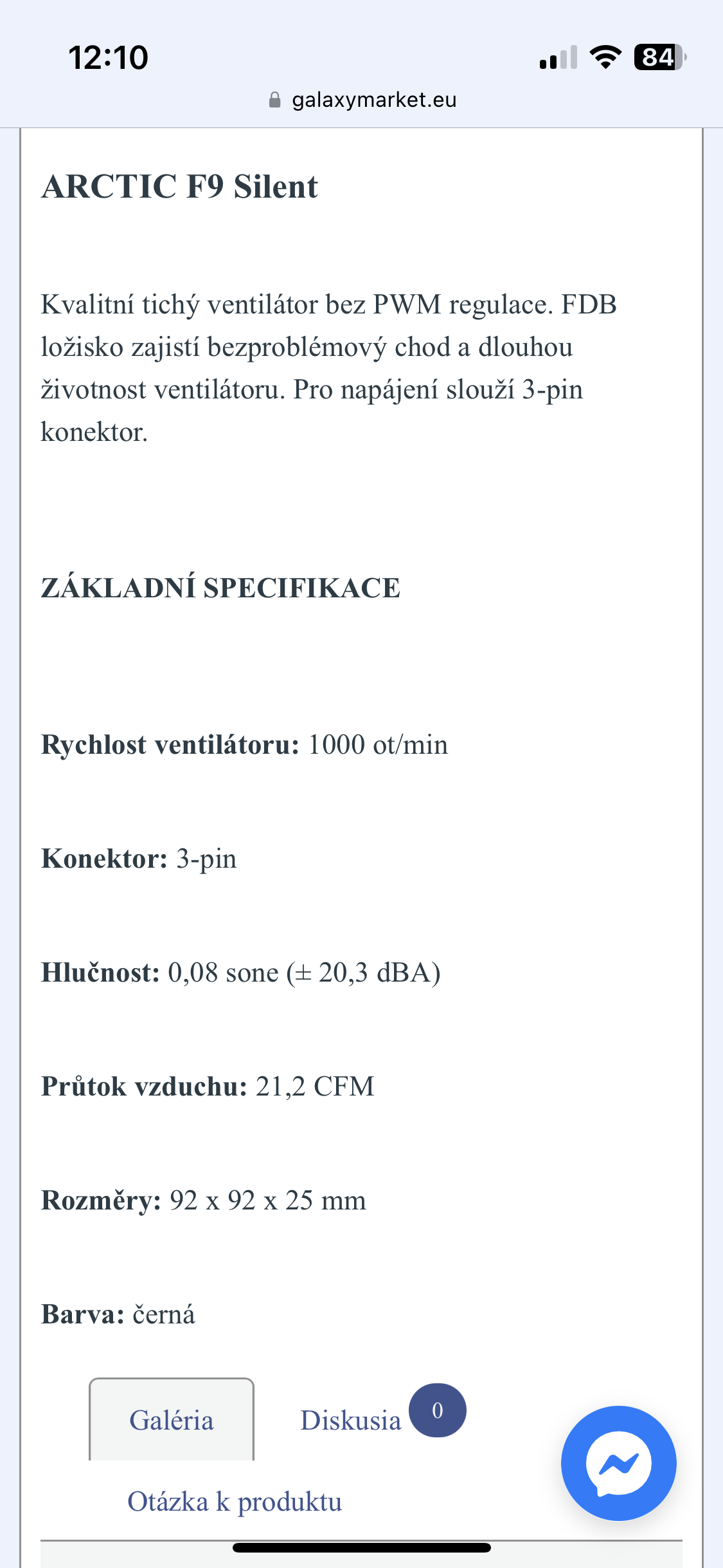

Epever IPower IP5000-42-plus, umístěn svisle, původní ventilátory vyměněny za Artic Cooling F9 92mm a je relativně ticho.
- Migel
- Příspěvky: 1972
- Reputace:377

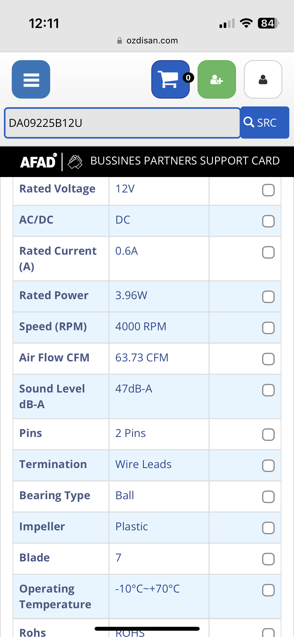

No pozor zasa to take jednoduche neni tam dat spravny ventilator aby bol tichy pri tolkych otackach..origo su tam 4000 otackove a tie co si tam dal ty tak to ma niekde okolo 1000 otacok..
Daj sem konkretne aky si tam pouzil zalezi aky ma prietok vzduchu..mozno by to pomohlo i inym..
3x GWL SUN-2000G paralelne
- vanilka
- Příspěvky: 438
- Reputace:127
- Lokalita: Beroun, Příbram
Ale je
. Směrodatný není počet otáček, ale průtok. Ventilátor Artic cooling F9 má průtok zhruba 2/3 oproti původnímu ventilátoru. Pokud by měnič byl vytížen stále na výkon blízký maximálnímu, potom by to mohl být problém. Při běžném použití kdy ambientní spotřeba je na úrovni jednotek stovek W a špičkový výkon na úrovni jednotek kW je to bez problému. Změřeno, vyzkoušeno, ověřeno
- Migel
- Příspěvky: 1972
- Reputace:377
No podla mna je to len 1/3 z vykonu originalu.vanilka píše:Ale je. Směrodatný není počet otáček, ale průtok. Ventilátor Artic cooling F9 má průtok zhruba 2/3 oproti původnímu ventilátoru. Pokud by měnič byl vytížen stále na výkon blízký maximálnímu, potom by to mohl být problém. Při běžném použití kdy ambientní spotřeba je na úrovni jednotek stovek W a špičkový výkon na úrovni jednotek kW je to bez problému. Změřeno, vyzkoušeno, ověřeno
Origo ma 63,73 CFM a ten arctic cooling 21,2 CFM.
