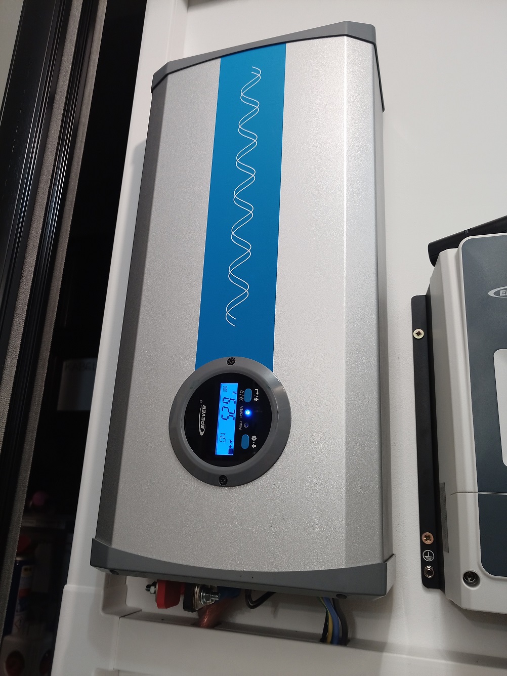

Zdravím, mohl bych poprosit majitele měniče Epever IPower IP5000-42-plus o informaci o spouštění ventilátoru u tohoto měniče? V manuálu jsou hodnoty pro spuštění ventilátoru 45 stupňů nebo 50% jmenovitého výkonu. Mám ho asi 14 dní, ventilátor se spustí každých 15 minut na plné otáčky, po připojení k PC jsem zjistil že se ventilátor spustí při 35 stupních, klesne na 27 stupňu a za 15 minut je tam zase 35 stupňů i když jede na prázdno. Okolní teplota je kolem 18 stupňů. Před tím jsem používal IP2000-24 a ten byl naprosto tichý.

Môj neviem aké má teploty ale ventilátor sa zapína naozaj veľmi často, aj keď je nezaťažený. Tichý nie je ani trocha.

Zapíná se tak každých 15 až 30 minut, mám je 2, takže to jede dost často a je to hrozný rachot. Trvale se zapínají asi tak nad 3kW. Mám koupené klasické PC větráčky, které chci dát před výdech a donutit tím proudit vzduch. Jako problém ale vidím hlavně to, že jsou navržené pro horizontální montáž a akumuluje se v nich teplo, kdyby byly vertikální tak se těch 35W odvětrá konvekcí bez pomoci.
EDIT: 5kVA verze má 35W na prázdno, takže to teplo někam jít musí.

Ja ho mám montovaný na zvislo, radšej komínový efekt a na displej nakláňam hlavu.

Ten displej se dá otočit ne?
PetrDubi
- Příspěvky: 1817
- Reputace: 320
Re: Nové měniče Epever IPower
Ten displej by snad měl jít otočit, podívej se do návodu.

Otočit jde, ale jen o 180 stupňů.

Tak to vypadá že jde otočit pouze o 180°
EDIT:
Pozdě......
Nešla by ta díra upravit a vyříznout díru pro šroubky pootočené pouze o 90°?
No záleží jaká je tam díra, možná by šla upravit aby to šlo otočit pouze o 90° a aby vevnitř to ničemu nevadilo, musíš to skouknout.6.4 Rotate the LCD
⑴ Remove the screws of the LCD unit with a screwdriver, and rotate it 180°
EDIT:
Pozdě......
Migel

Uz som nad tym spekuloval aj ja..musel by si vytiahnut vnutro a vyrezat boky (ten otvor displeja) lebo nieje kruhovy ani stvorcovy ale obdlznikovy ten displej zo zadu,a spravit nove zavity..tak som sa na to vykaslal a ja som tam dal blutut modul..

Taky jsem si říkal, že bych je otočil, ale zase aby se nezvedala teplota tam kde nemá když se nebude ohřívat teploměr. No moc tomu nevěřím, že by nad tím někdo z techniků u návrhu přemýšlel až tak detailně ale možné to je.

Epever IPower IP5000-42-plus, umístěn svisle, původní ventilátory vyměněny za Artic Cooling F9 92mm a je relativně ticho.

No pozor zasa to take jednoduche neni tam dat spravny ventilator aby bol tichy pri tolkych otackach..origo su tam 4000 otackove a tie co si tam dal ty tak to ma niekde okolo 1000 otacok..
Daj sem konkretne aky si tam pouzil zalezi aky ma prietok vzduchu..mozno by to pomohlo i inym..

Ale je
. Směrodatný není počet otáček, ale průtok. Ventilátor Artic cooling F9 má průtok zhruba 2/3 oproti původnímu ventilátoru. Pokud by měnič byl vytížen stále na výkon blízký maximálnímu, potom by to mohl být problém. Při běžném použití kdy ambientní spotřeba je na úrovni jednotek stovek W a špičkový výkon na úrovni jednotek kW je to bez problému. Změřeno, vyzkoušeno, ověřeno

No podla mna je to len 1/3 z vykonu originalu.vanilka píše:Ale je. Směrodatný není počet otáček, ale průtok. Ventilátor Artic cooling F9 má průtok zhruba 2/3 oproti původnímu ventilátoru. Pokud by měnič byl vytížen stále na výkon blízký maximálnímu, potom by to mohl být problém. Při běžném použití kdy ambientní spotřeba je na úrovni jednotek stovek W a špičkový výkon na úrovni jednotek kW je to bez problému. Změřeno, vyzkoušeno, ověřeno
Origo ma 63,73 CFM a ten arctic cooling 21,2 CFM.
