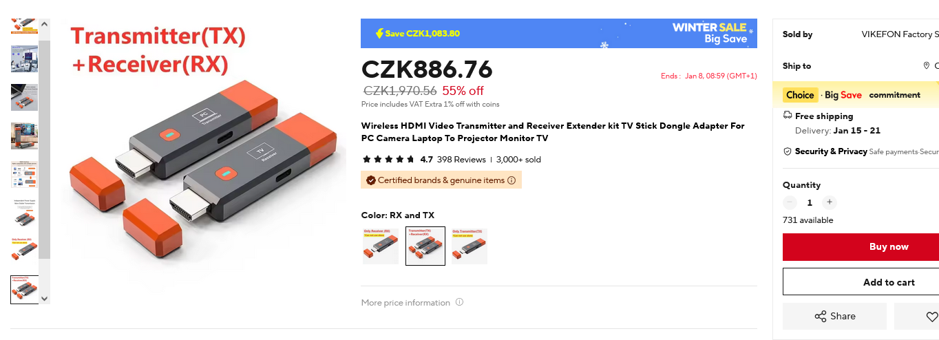

U kamerového systému napojeného na NVR jsem kvůli rušení od silových kabelů změnil vedení k jedné kameře, čímž se to zlepšilo, ale neodstranilo úplně. Rušení se projevovalo výpadky hdmi obrazu na televizi propojené hdmi kabelem s NVR (do kterého mám připojených 9 IP kamer, které napájí přes poe).
Snad konečným řešením a i lepší ochranou před zavedením případného bleskového proudu do objektu se ukázal bezdrátový přenos hdmi signálu. Přijímač je v hdmi portu televize, vysílač v hdmi portu NVR a napájejí se přes volné USB porty obou zařízení. Funguje to do rozlišení 1024p, ale to je dostatečné. Tím mám kamerový systém jak po LAN trase (dal jsem optiku od NVR), tak po hdmi habelu elektricky oddělené od vnitřku baráku.
