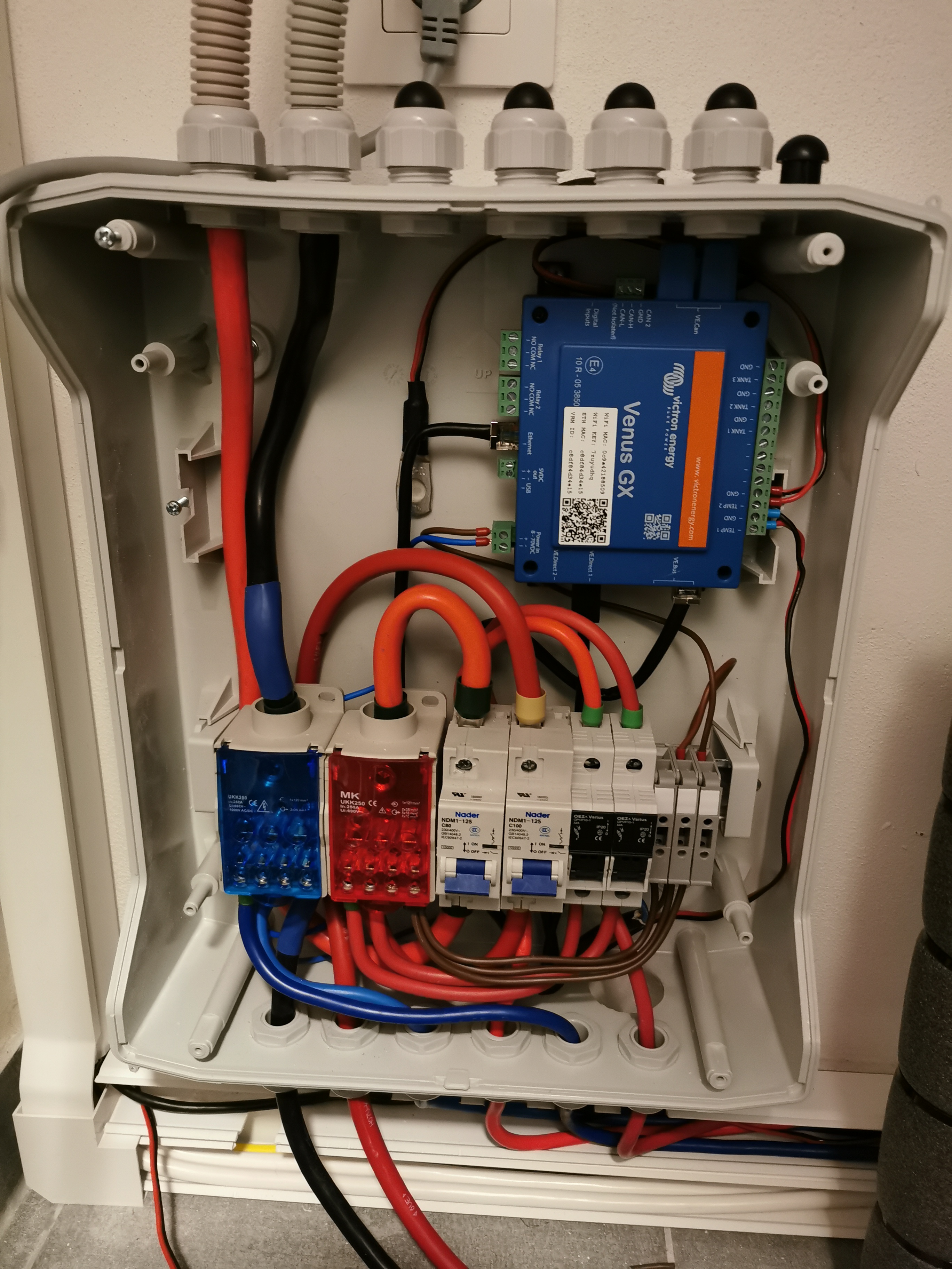

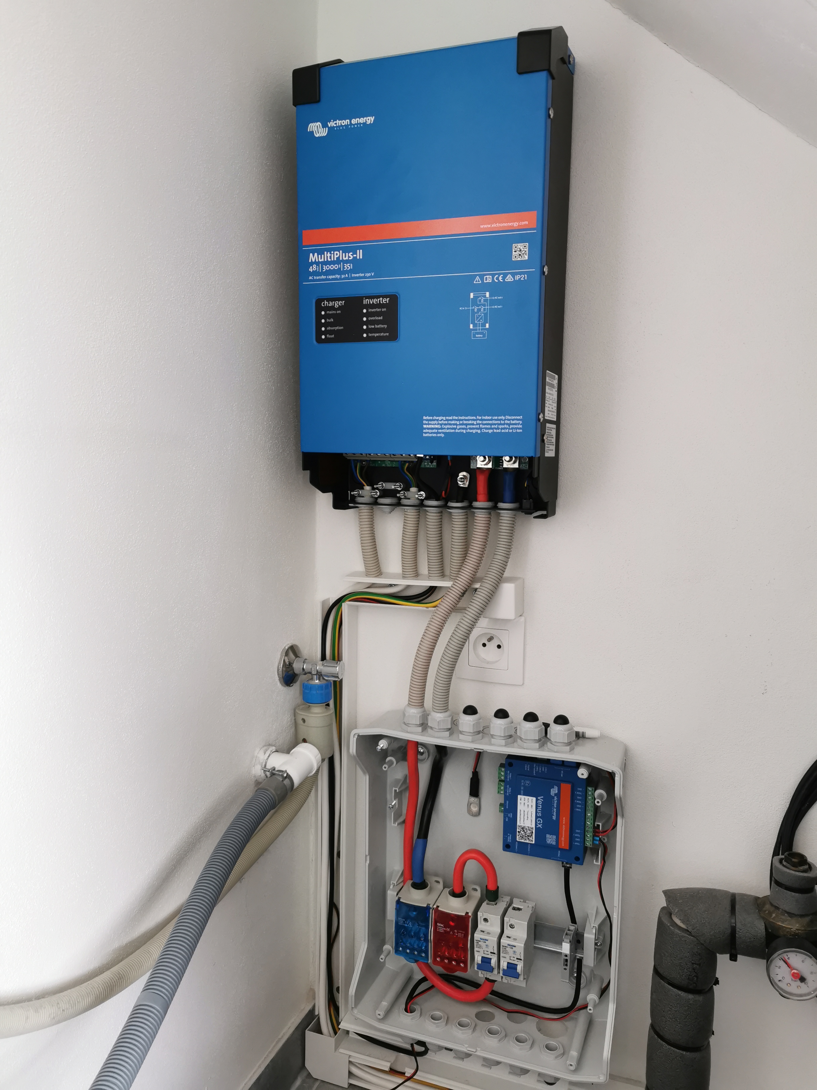

Po kompletní rozborce elektrárny k prodeji jsem se po týdnu pustil do montáže. Jelikož stavím s Victronem, tak to tu alespoň nebude taková nuda a bude tu vidět také něco nově postaveného na Victronu. Zatím jsem pokročil ze stavu beznaděje do stavu nevím co dřív. Ale začíná se to rýsovat a já pokračuji cestou malých úspěchů do zase lepšího cíle. První foto zde Victron a ano není dle manuálu 10x10x10cm od všeho, ale jak již je známo, místa máme poskromnu a zázraky od něj nechci je to upgrade z multiplus 800. Měl jsem velké ambice mít z sběrnice do mulťáku 120mm2 co je max na sběrnici, ale po tom co jsem se dělal s 50tkou si myslím, že víc jak 75tka se tam bez redukčního oka nemůže vejit. Už takhle je to na můj vkus blízko té rozdělovací dps, která je nešikovně pájená na této straně a ne zezadu, ale věřím že je to nepropojeno a je to tedy odděleno tím sklolaminátem v dps. Zatím to není žádný zázrak, ale postupně řeším další kousky. Rozvaděč pro panely zatím nedorazil, ale místečko je již "připraveno", kabeláž natažená.

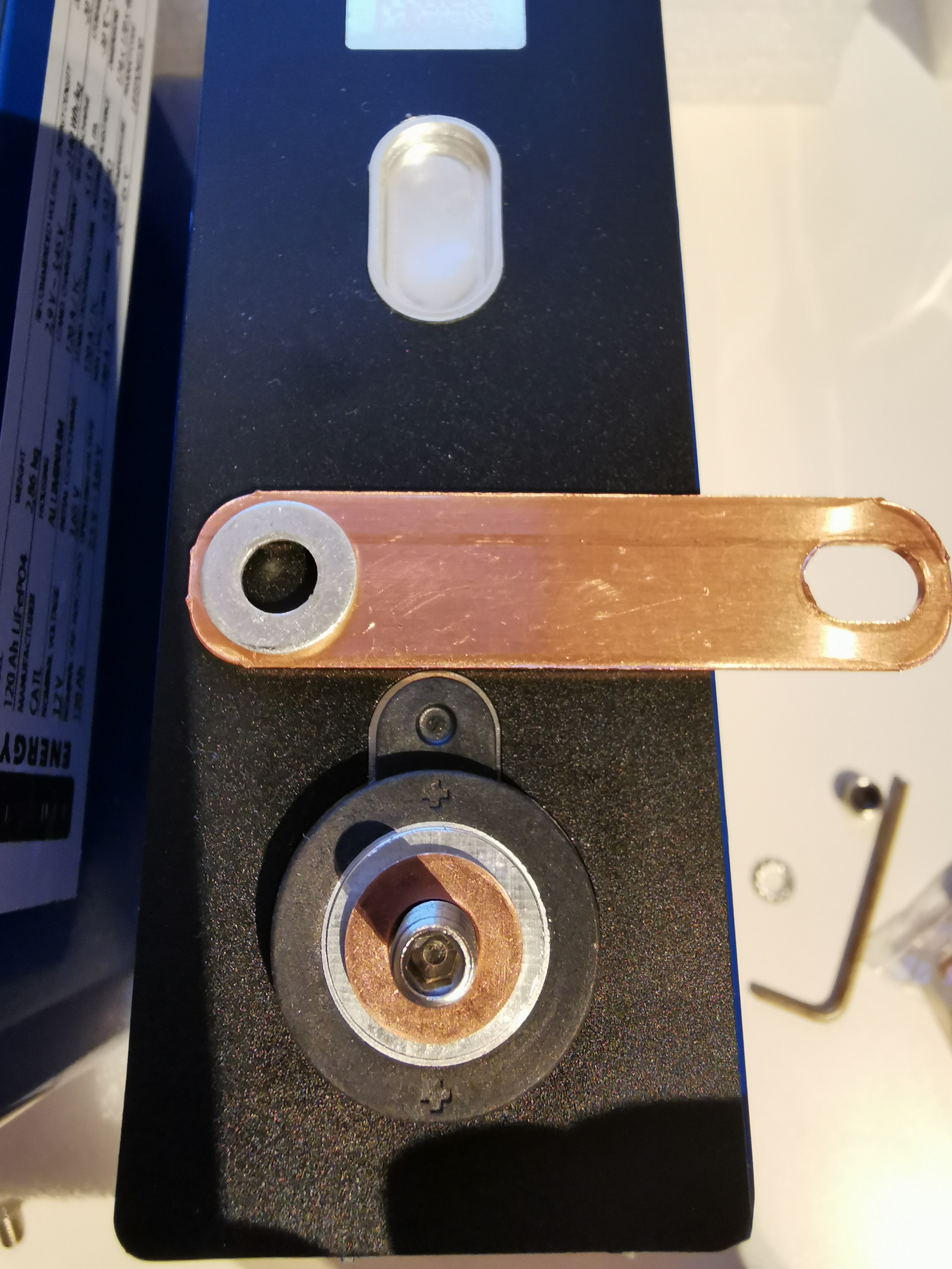

Teď aktuálně během čekání, bych se chtěl vrhnout do rozvaděče na aku, tak jsem sehnal stavový šroub nerez 6x18, matky m6 pojistné, cupal m6 a tak s tím blbnu. Jen já nevím je to asi deformace, ale nějak se mi nepozdává ta cupal podložka. Od Michala jsem si nechal k článkům dodat rovnou propojky, co jsem měřil rozměr, tak je to třeba odhadem 25mm2, to bych ještě bral. Ale když tam dám podložku cupal m6, tak je z té plochy zase míň a nějak si říkám, aby to nebylo slabé místo, kde bude docházet k ohřevu a následně ohřívat aku. Přikládám foto a zajímalo by mě jestli už má někdo od Michala ty 120tky poskládané a jak. Já z toho teda zrovna moudrý nejsem a krom sehnat velkoplošnou cupal m6(což asi neseženu) mě nic moc nenapadá, max mosaz. Tak co vy na to jakožto lidi v aku kovaní. Závěrem bych chtěl podekovat adminovi, protože to vkládání obrázků je nebe

Ja mam tie 120 a prepojky som dával po dve na seba, cupal dole, hore nerez podložka plus perova podložka a samozrejme dlhšie sroby

Je fakt, že tím se to místo umocní na dvojnásob, nebo by stačila měděná podložka velkoplošná, ale taky nikde nevidím.

Stačí si to porovnať s tým co dava winston k svojim článkom. Jednoznačne dve a pekne ťahať na moment

Na moment píšeš. Včera jsem se dočetl v překladu že přetažení je špatně že je pak vyšší odpor. Je to vůbec možný? Nebo to je kvůli deformaci? Když tam máš vějířovou podložku, tak na ní vidíš že už je utahuješ moc, jinak z ní uděláš placku co nic nepéruje. Momenťák teda nemám no a čínskej bude beztak kecat +-5Nm.
Jinak dle zatížení nepředpokládám že tam poteče víc jak 50A, ale i na ně je už třeba průřez a ten tam teda nevidím.
Re: Kompenzátor denní spotřeby 1680Wp
Pružné podložky by som nedával, majú menšiu styčnú plochu. Nie je dôvod v tak statickej montáži používať "perovky". Radšej sa venovať správnemu uťahovaciemu momentu a časom doťahovať.

No, já jsem si na ty mikelovky nařezal a vyvrtal Al propojky. A M6 na 200Ah je opravdu strašně málo :-/

Prosím definuj správné utažení, díky.

Proč je m6 málo? Když tam mám ten červ, tak už to vypadá bytelné a bude se to utahovat proti nerezu. Nebo to utahujete 200Nm?marsal64 píše:No, já jsem si na ty mikelovky nařezal a vyvrtal Al propojky. A M6 na 120Ah je opravdu strašně málo :-/
Řezat a vrtat propojky z čistého hliníku, tak to jsem už jednou vzdal.

Já ty 120Ah budu propojovat Al sběrnou 25x5mm, což musí stačit, 3m té pásoviny stáli 178,-Kč, ty poly jsou tuším taky z Al. Stejným způsobem to propojuje i casper.

Pro systém 48V to musí stačit, jedině převrtat a vyřezat závit M8 pokud by to šlo.marsal64 píše:No, já jsem si na ty mikelovky nařezal a vyvrtal Al propojky. A M6 na 120Ah je opravdu strašně málo :-/

Z důvodů pracnosti? V mém případě flexa na stojánku z Lídlu na nařezání a stojanovka a bylo to šupšup. A jak píše Frso, cena nepřekonatelná a bez cupal podložek (nerez svorníky a podložky, matku už jsem dával pozink).Dagus píše:Řezat a vrtat propojky z čistého hliníku, tak to jsem už jednou vzdal.

Nechápu vliv, všude tady říkáte že nerez je nahovno vodič a pak má vliv průměr šroubu? Krom mechaniky tam vyhodu nevidím, plocha na kontakt je tam více než dostačující. Něco mi nedochází? Přece hlavní tok bude kontakt článek-pásovina, ne skrz šroub ne?

Šlo mi čistě o mechaniku, Winston 100Ah M8, Winston 200Ah M12. A hlubší díry. Je to poznat, v mém případě se obávám, že jednu díru budu skutečně převrtávat a řezat.Dagus píše:Nechápu vliv, všude tady říkáte že nerez je nahovno vodič a pak má vliv průměr šroubu? Krom mechaniky tam vyhodu nevidím, plocha na kontakt je tam více než dostačující. Něco mi nedochází? Přece hlavní tok bude kontakt článek-pásovina, ne skrz šroub ne?

Tak ten 5mm pás se bude asi řezat a vrtat líp, já měl 2.5mm plech a to bylo za trest, furt se to mělo chuť kroutit, ačkoliv to bylo m12. M6 je tedy výzva a dobře nechám se do toho navézt. Jdu scháňet pásovinumarsal64 píše:Z důvodů pracnosti? V mém případě flexa na stojánku z Lídlu na nařezání a stojanovka a bylo to šupšup. A jak píše Frso, cena nepřekonatelná a bez cupal podložek (nerez svorníky a podložky, matku už jsem dával pozink).Dagus píše:Řezat a vrtat propojky z čistého hliníku, tak to jsem už jednou vzdal.

Treba splniť dve mechanické podmienky.Dagus píše:Prosím definuj správné utažení, díky.
1/ Neprekročiť dovolený uťahovací moment pre daný rozmer a materiál skrutky
Nemám poruke odkaz na konvenčné použitie ocele a nereze, ale môže pre predstavu dobre poslúžiť hoci montážny predpis pre lietadlo, strana 5 :
https://www.vipersd4.com/wp-content/upl ... joints.pdf
2/ Skontrolovať spoj na otlačenie - podľa použitého materiálu a rozmeru podložiek a prepojky.
Múdra rada je použiť momenťák alebo v núdzi čím dlhší kľúč. V žiadnom prípade nepoužiť úderovú uťahovačku.
Nepochybujem, že sa niekde v elektrikárskej rukoväti nájde nejaká tabuľka či výber z normy. Takú žiaľ nemám.
EDIT : Tá prepojka hore má oválnu dieru, volil by som radšej vždy kruhovú resp. menšiu. Články sa musia samozrejme precízne vyrovnať.
