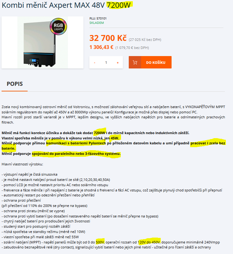

Už jsi koukal na nový Axpert MAX 7200W?olozx6r píše:Řeším, jaký měnič bych nainstaloval, aby mi na něj jel celý dům. Ideálně zatím bez baterek, jen z panelů a zálohován sítí. Tedy aby při nedostatečném výkonu panelů či vyšší spotřebě přepnul sám na síť. Časem určitě budou baterie, případně bych pořídil nějakou menší baterii již nyní. Panelů mám na střeše dost, můžu je zapojit jak bude potřeba. Vím, že existuje nějaký Axpert, který umí snad 500V na vstupu, výkon má 5kW a popsané funkce umí. Jen je nějak moc druhů a nemám s nima vůbec zkušenosti. Jde mi o denní provoz domu (stálá spotřeba, TV, lednice atd). Doma je někdo téměř neustále, tudíž spotřeba přes den je, není nutnost moc akumulovat. Neřeším ohřev vody, o to se stará zatím 4x Siton. Díky za typy.
Tahle mašinka umí skoro vše, co si člověk může přát a má i akceptovatelný poměr Kč/kW.
https://ostrovni-elektrarny.cz/?kombi-m ... 0w-p570101
https://www.mppsolar.com/v3/pip-max/

U toho MAXe je fajn spousta věcí, například ty HV stringy dohromady s možností paralelního provozu více měničů. Zatímco měničů s LV stringy je v portfoliu Voltronicu spousta, tak v případě HV stringů tam nebylo moc z čeho vybírat. Respektive každá volba byla kompromis.
Vysoký výkon toho MAXu, 7.2kW, přijde také vhod. Hlavně proto, že spoustě lidem už bude stačit mít trvale zapnutý jen jeden 7kW měnič a ten druhý 7kW v paralelu si klidně zapnou ručně. A to ani nemluvím o tom, že někteří zdejší poustevníci si vystačí jenom s jedním MAXem.
Určitě tam ale budou i nějaké špeky. Jednak může být nedořešené to Wifi, jak píše Rasto1, ale taky to třeba nemá dvojitou konverzi, takže pro ostrovní přicucávače bude pořád lepší volbou model Axpert King.
