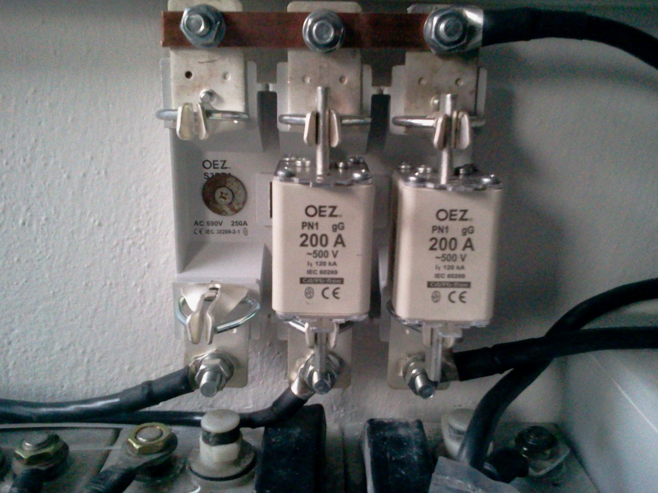

Chcememypower.cz píše:Chcete mi rict ze 25A AC jistic bude fungovat stejne pokud jim prozeneme 25A 12V DC ? Ptam se. Nezkousel jsem to, protoze mi bylo kdysi nekym zkusenejsim receno, ze AC proste reaguji na DC jinak, a proto se pro AC vyrabi AC a pro DC DC verze jisticu.rimi píše:Pro male napeti urcite (nemusis zhaset oblouk), pouzivam to tak.PavelR píše:Mimochodem vi nekdo jestli klasicky jistice funguji i na DC ?
Uvnitr je civka (zkrat) a bimetal (nadproud), oboji neumi rozlisit AC/DC.
Proudy sedet nemusi, to asi ani nikdo nechce, tusim, ze jde o nevyhoreni

Chcete mi rict ze 25A AC jistic bude fungovat stejne pokud jim prozeneme 25A 12V DC ? Ptam se. Nezkousel jsem to, protoze mi bylo kdysi nekym zkusenejsim receno, ze AC proste reaguji na DC jinak, a proto se pro AC vyrabi AC a pro DC DC verze jisticu.[/quote]
Chceme
Proudy sedet nemusi, to asi ani nikdo nechce, tusim, ze jde o nevyhoreni[/quote]
Tak tak o nevyhoreni. pokud 10tka jistic odpoji pro 20A je me jedno ale nechcu nechavat rozvod bez jisteni na skora700Ah batekrach
edit samozrejme provedu testovaci zkrat az to budu zkouset
Chceme

Mimochodem, jako jistič jsem i na DC okruh použila pojistkový odpojovač, ten nejmenší, s 10A pojistkou, všude jsem se dočítala, že AC jističe na DC nejdou (blechy psí na člověka nejdou).

To zavisi na tom pismenu:PavelR píše:
B - 3,5-5 In
C - 5-10 In
D - 10-20 In
takze B10 jistic vyleti pri 35-50A!

myslim si ze to je spis jaky proudovy implulz ustoji. 10A jistic neudrzi 28A trvalerimi píše:To zavisi na tom pismenu:PavelR píše:

Re: 2600W Žabčice
Jde o to, aby i u posledni vetve DC byl takovy proud k dispozici, pokud bude odpor vedeni vetsi a nedosahne se na vybavovaci proud civky, bude se cekat na bimetal a to neni dobry napad, to budou sekundy.PavelR píše:myslim si ze to je spis jaky proudovy implulz ustoji. 10A jistic neudrzi 28A trvale
To spis jistit kazdou vetev zvlast nebo tu Vatinu pojistku...

Re: 2600W Žabčice
tomu rrozumim. ta delka vedeni neni az tak hrozna. a je to tazeny kabelem 6mm2 kazdopadne provedu arperiment a uvidi serimi píše:Jde o to, aby i u posledni vetve DC byl takovy proud k dispozici, pokud bude odpor vedeni vetsi a nedosahne se na vybavovaci proud civky, bude se cekat na bimetal a to neni dobry napad, to budou sekundy.PavelR píše:myslim si ze to je spis jaky proudovy implulz ustoji. 10A jistic neudrzi 28A trvale
pojistky ja nerad protoze zakonite musim spalit pojisku jedine tehdy nemam li patricnou nahradni. a ja se znam ja bych tam narval kus dratu. proto chci jistic

No dal bych si pozor na tohle .. paradoxně vypínat DC i při nízkym napětí je složitější, protože AC stokrát za sekundu projde nulou, ale tohleto teče furt.
Jistič vyrobený pro AC (tedy bez permanentních magnetů) v nízkých proudových hodnotách nedokáže v okruhu DC vůbec 'vtáhnout' vzniklý oblouk do zhášecí komory. Zůstane stále hořet mezi kontakty. Takový jistič bude reagovat jako špatná tavná pojitka: oblouk a tedy proud v chráněném obvodu poteče do té doby, než zcela uhoří kontakty. Pak jistě dojde k přerušení obvodu, ale takový jistič už znovu 'nenahodíte'. Bude to jistič jen na jedno použití.

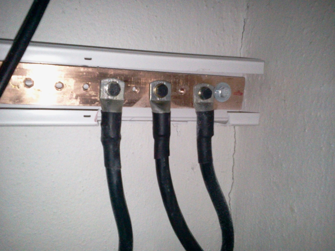

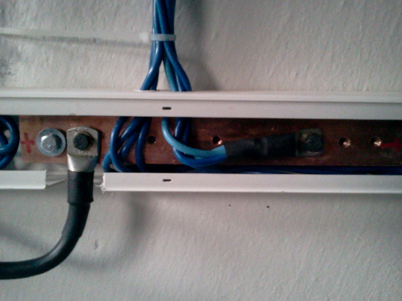

Tak dneska jsem dokoncil kabelova oka. Je to krasna prace pajet tim propanem
Uz to zacina pomalu chytat formu.

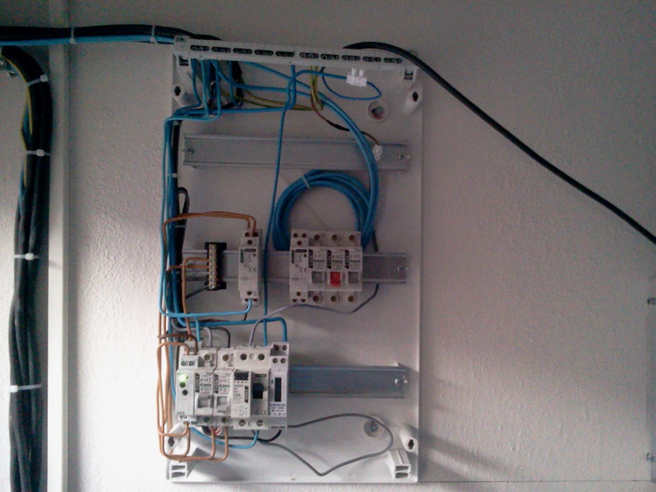

Rozvadec se krasne zeslozituje. Doplnil jsem proudove rele pac kdyz me jel bojler 2200W a zapla do toho lednicka tak to menic nedal. Ted kdyz vykon do baraku je vyzsi nez cca 300W tak me relatko pres stykac odpoji bojler. Zvlada i proudovy spicky takze menic nepada a ja jsem veselejsi
