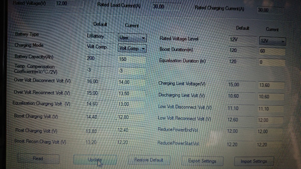

Zdravím vás a předem děkuji za pomoc . Dnes už pár hodin pročítám zdejší vlákna,návody a v překladači se snažil pochopit ty názvy v nastavení
Dopracoval jsem se k tomu a myslíte že to je dobrý nebo se má někde ještě něco změnit .
Předem děkuji za vaši ochotu

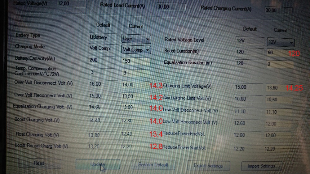

Re: Příprava a následná realizace fotovoltaiky na zahradu
Dal by som pre začiatok hodnoty podľa upraveného obrázka. Float by som postupom času skúšal opatrne zdvihnúť na 13,5 V . Ak je vybíjanie batérie cca 20 %, predĺžil by som "Boost duration" na 120 minút. Tu kontrolovať, či batéria neplynuje - neodfukuje.
