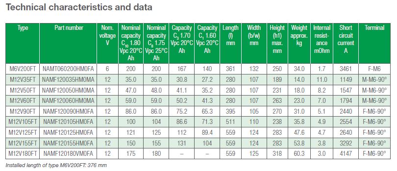

Mám možnost připojit do systému dvě další stejné baterie Marathon M12V155FT a to paralelně.
Tudíž bude 12v 600 Ah ale nevím jestli použít už balancer a jaký popřípadě jak zapojit.

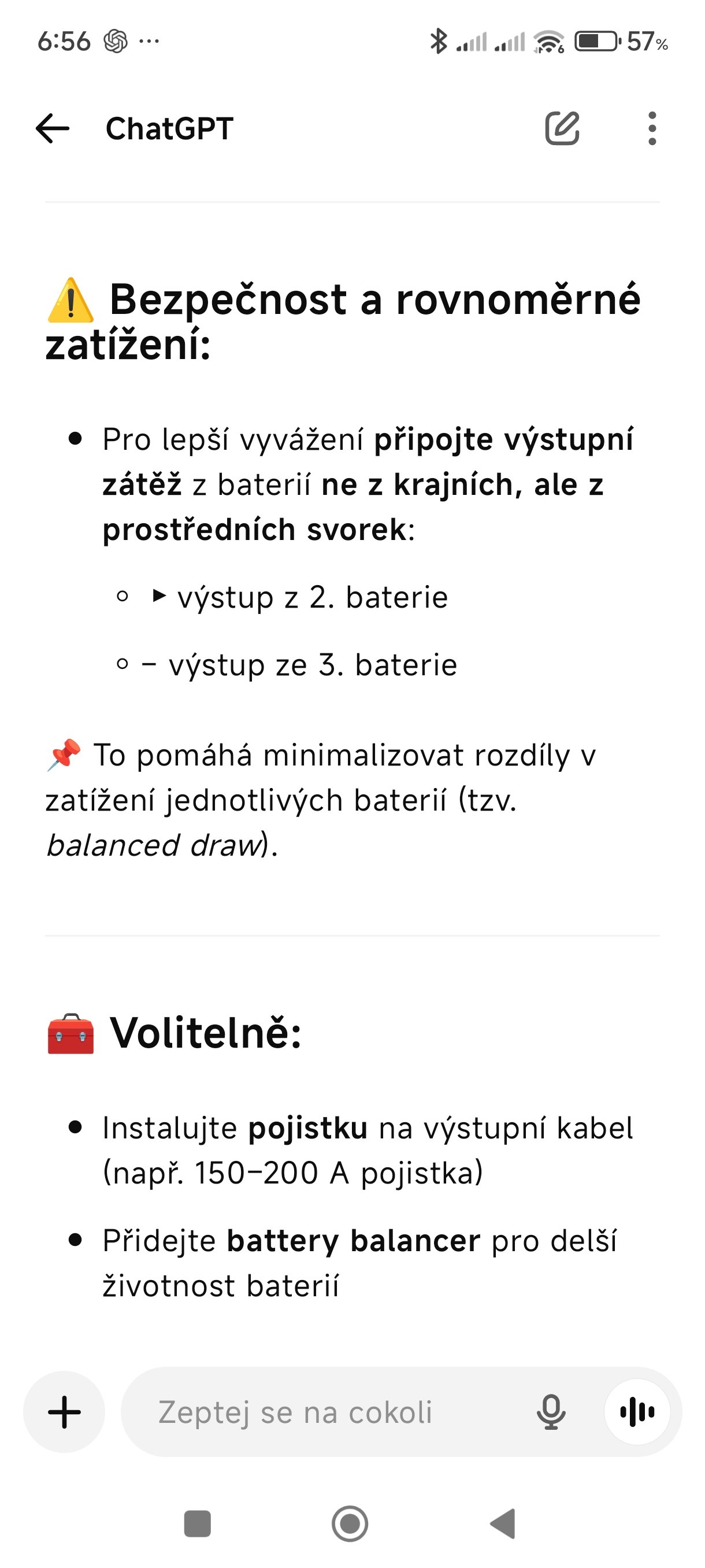

A ještě jedna otázečka AI mi sdělila zapojení na měnič kladný pól z druhé baterie a záporný ze třetí baterie je to tak správně? Díky
Děkuji
Děkuji

Pri paralelnom zapojení tam je balancer zbytočný, lebo batérie budú mať vždy rovnaké napätie.
Zapojenie káblov podľa AI je v poriadku. Je to kvôli tomu, aby bol súčet odporov(dĺžok) všetkÿch káblov od každej baterky rovnaký a baterky boli zaťažované rovnomerne. Ak by boli káble pripojené z jednej strany, tak prvá baterka by bola pripojená cez najmenší odpor a posledná cez najväčší, čo by sa prejavilo v nerovnakom nabíjaní a vybíjaní jednotlivých batérií.

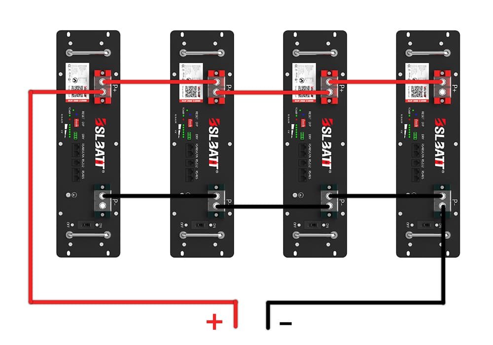

Nezdá se mi připojení pólů ke druhé a třetí baterii. Kolik jich tam vlastně máš? Pokud jsou řazeny paralelně, tak by měl být jeden pól z první a druhý z poslední baterie.
klika79
- Příspěvky: 20
- Registrován: pát led 03, 2020 3:25 pm
- Reputace: 1
Re: Příprava a následná realizace fotovoltaiky na zahradu
Nově budou čtyři baterie paralelně tedy tedy 12V 600 Ah, proto se raději ptám protože mě to zmátlo viz foto
Aldron
- Příspěvky: 280
- Reputace: 20
- Lokalita: Rožňava, SR
- Výkon panelů [Wp]: 7700
- Bydliště: Rozložná, SR
Prehliadol som tú druhú batériu. Samozrejme, že to má byť podľa obrázku, teda bez ohľadu na počet batérií jeden pól z prvej batérie a druhý z poslednej
