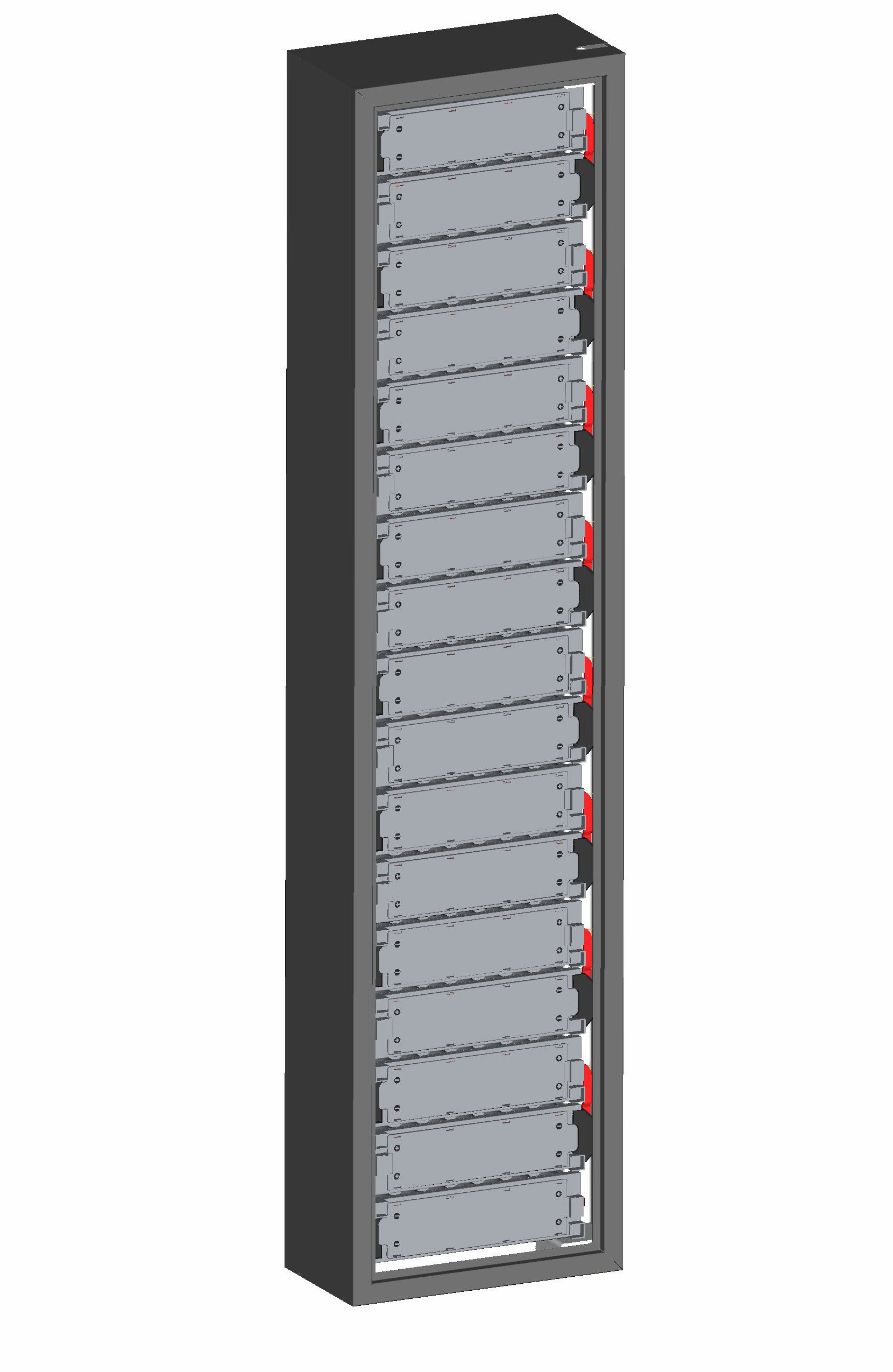

Poloostrovní řešení využívá dvě měniče XTM 4kVA s výkonem 8kVA (špičkově až 21kVA) a 30kWh LFP baterie Ferak s Batrium systémem. Baterie jsou zapojeny jednostrunně 14P16S nebo 14P17S, uložené v ocelové skříni. Dobíjení zajišťuje Studer VT80 a solární panely 8,1kWp poly a 3,5kWp mono. Diskutuje se o vhodném dimenzování vodičů (CYA 50, 70 nebo 95) a použití měděných ok pro propojení baterií a měničů s ohledem na výkonové ztráty a cenu.

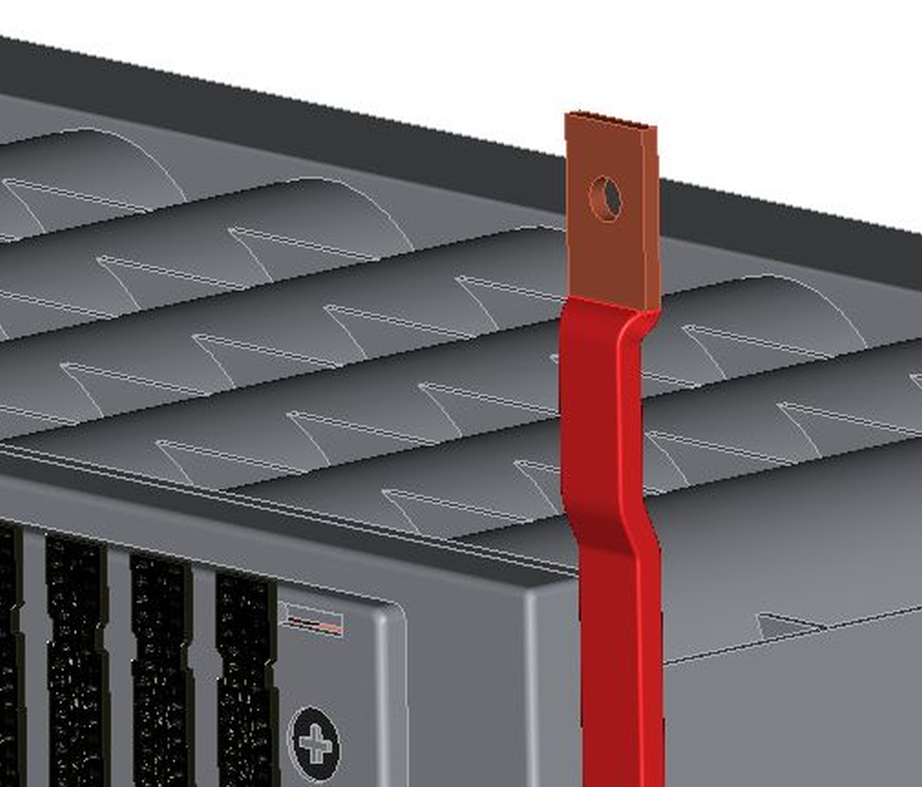

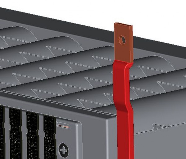

hliník je polokov, polotekutina, pořád teče... Mám tady nějaký ukázky, jak M8 s velkoplošnou podložkou za cca 10 let zarostl o 2mm do pásoviny 30x5mm a na druhé straně moc krásně hliník okopíroval vroubky a obrys na pojistkovým spodku pro PN000. Kdyby to nebylo pravidelně dotahovaný, tak to vyhořelo plamenem.
- redcrown
- Příspěvky: 1138
- Reputace:75
- Bydliště: Severní Čechy
Re: Poloostrov 2xXTM + LFP 30kWh + 12kWp
Však to má být jen jako levné testovací bláto. Takříkajíc natrénovat ohyby.
- redcrown
- Příspěvky: 1138
- Reputace:75
Všechno sedí, ohýbání na klempířské ohýbačce NO PROBLEM. Hotovo za pár minut. Na finále to udělám 1:1 z mědi a bude.

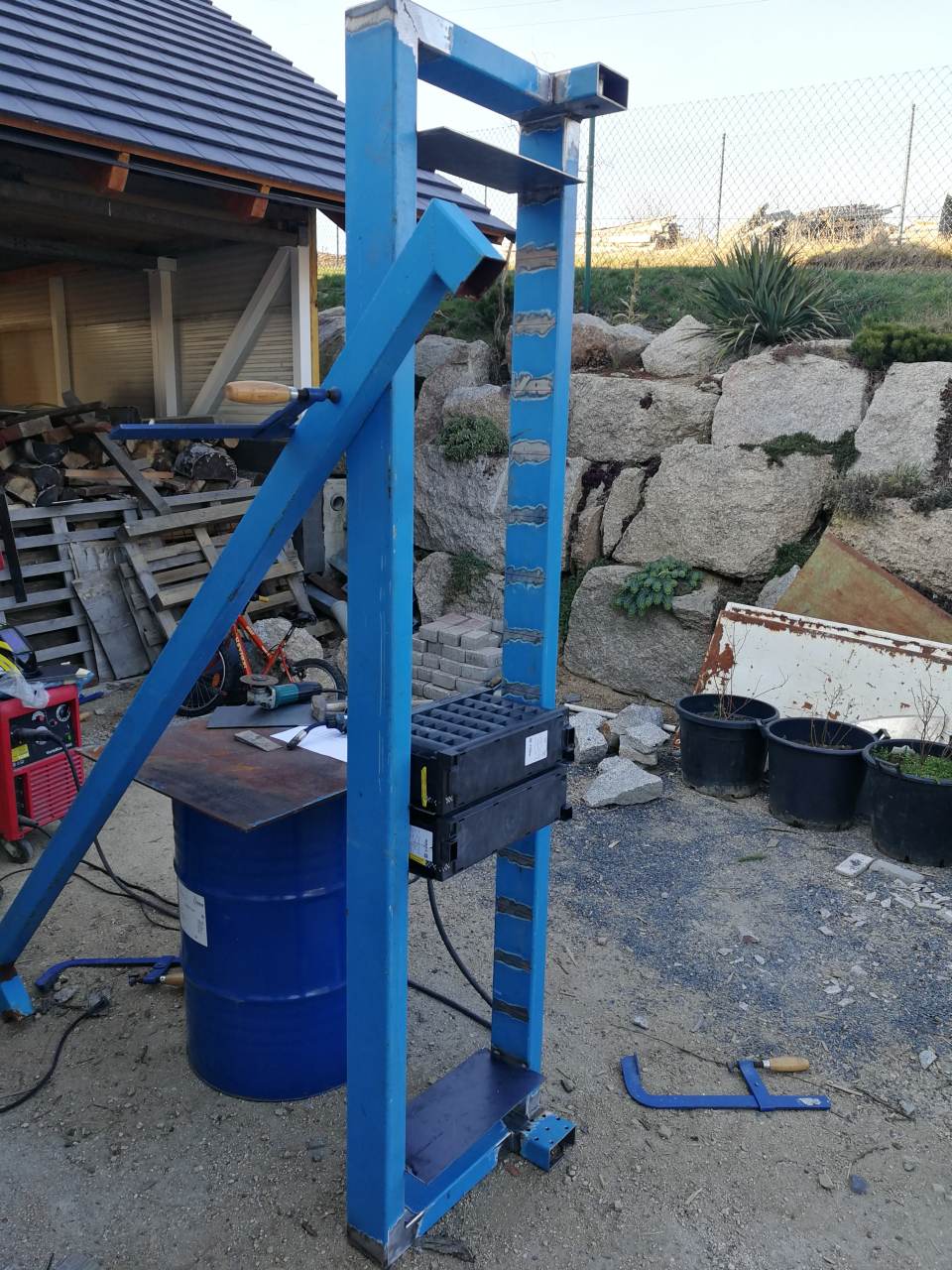

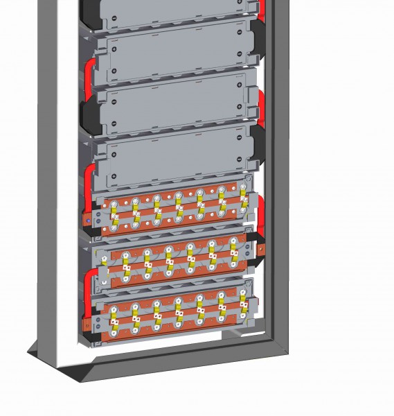

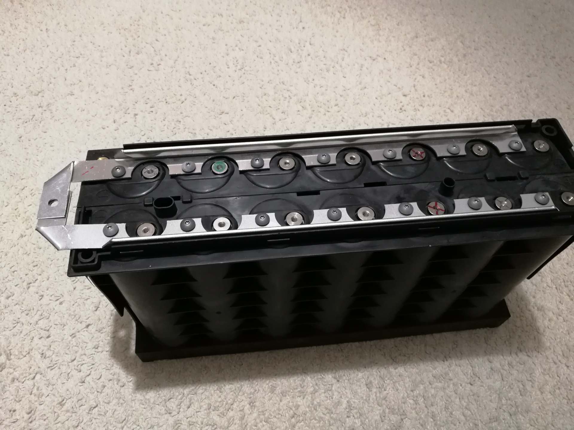

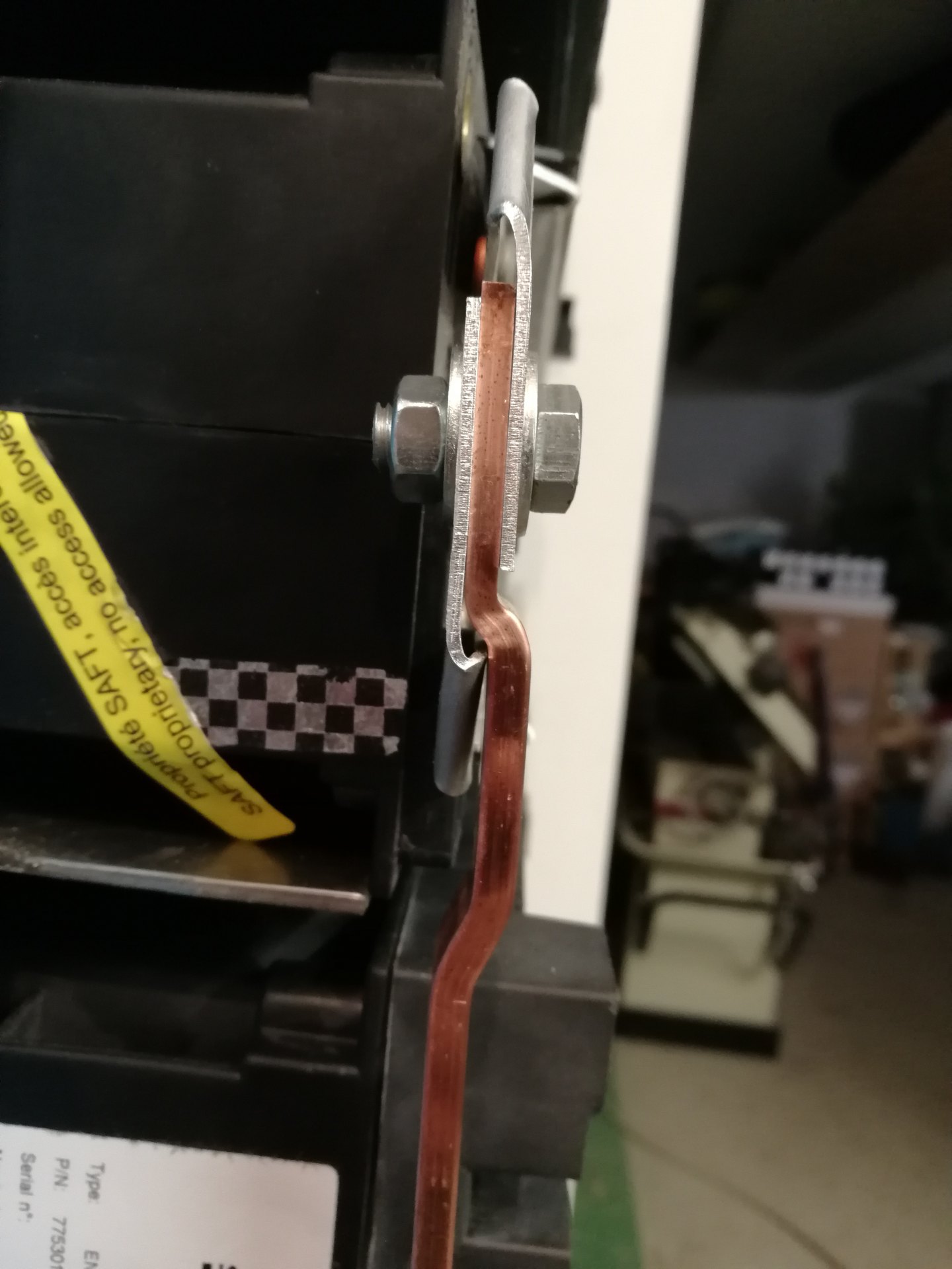

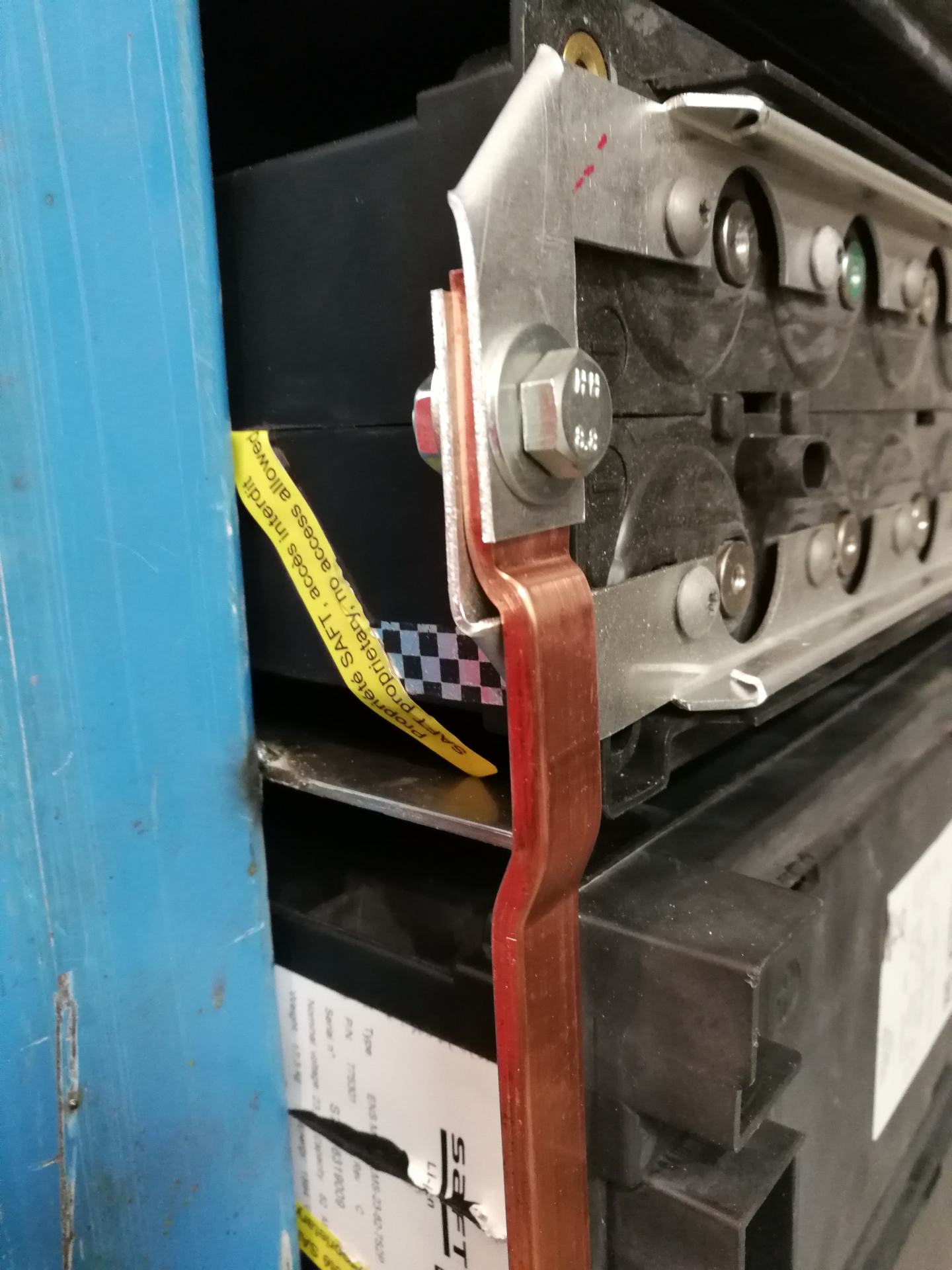

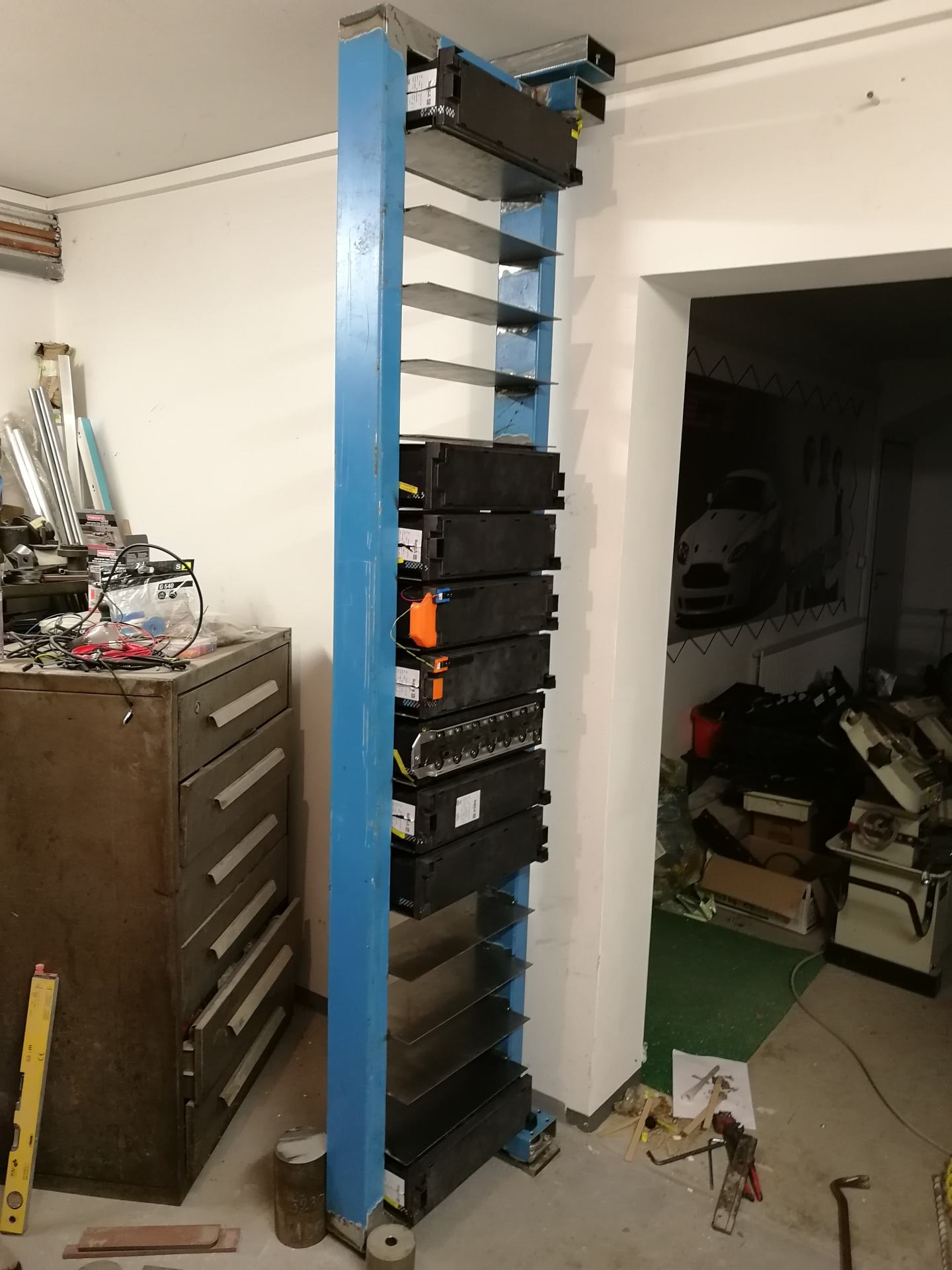

Malý update, včera a dnes jsem využil "utlumený průmysl" a začal svařovat rám na baterie. Nakonec jsem se rozhodl pro koncept vysokého rámu, který bude otočný kolem svislé osy, aby bylo možné zezadu prohazovat články pro vyvážení celého uložiště. Tady ještě detail pro připomínkaře, že jsou celé origo boxy k prdu, když zůstanou sběrnice odkryté. Na měď natáhnu smršťovačku a šroubový spoj pak překryje kryt z 3D tisku. A zde dnešní práce, zima jak v Rusku.... A jak se tak krásně říká, pomalu, ale jistě.....

To se Ti to bude dnes a zítra svařovat, když bude kula prat jak cyp! Elektřiny bude, co!?
- redcrown
- Příspěvky: 1138
- Reputace:75
ano ano, ale bohužel ten trafoidní fronius svařuje na 3f, které mu ze slunce neumím dodat. Alespoň trochu vytížím Temelín, když fabriky stojí a elektrárny to nemají kam tlačit. Vzhledem k ruské zimě to ale dnes dovařím.... Pak už jen dodělat bižu na baterkách a nechat ohranit plechový kabátek. Když dá bůh, tak to dnes usadím na pant, přivrtám k podlaze a ke stropu.

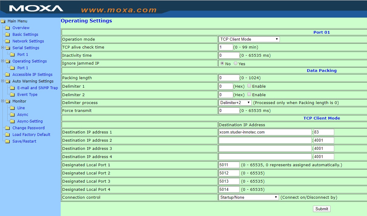

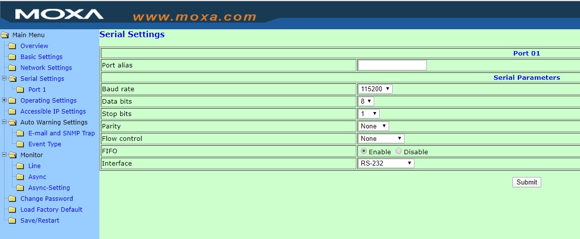

můžeš ještě prosím poradit, jak má být nakonfigurovaný ten sériový převodník. Švýcar asi v návodu předpokládá, že je ta Moxa už nastavená. Jestli jsem to to dobře pochopil, je potřeba nastavit parametry sériové linky apod.

- beethowen
- Příspěvky: 868
- Reputace:153
- Bydliště: Brno-venkov
Já mám nastaveno takto: Nastavení IP buď statická nebo DHCP a DNS a Gateway dle místního nastavení sítě.
Nevím jak má ty položky MOXA 5110, ale myslím, že je to obdobné. Moje 5150 umí navíc, kromě RS232 i RS422 a RS485, jinak je to asi stejné.
Osobně si myslím, že MOXA není úplně nutná, asi by stačilo i něco levnějšího. Ale tady je jistota galvanického oddělení a průmyslové robustnosti. Přece jenom kolem měničů nějaké rušení bude. Já jsem koupil za 1300Kč, což není tak hrozné.

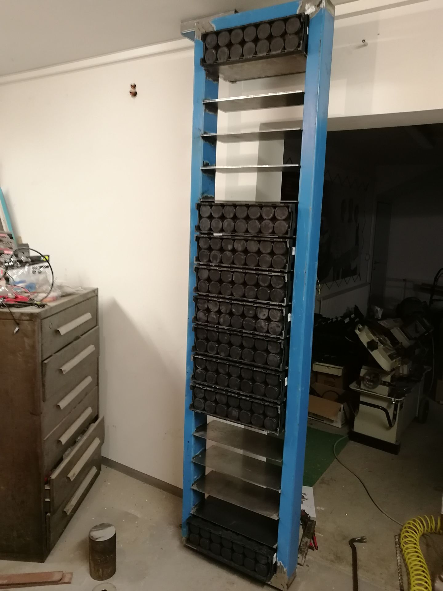

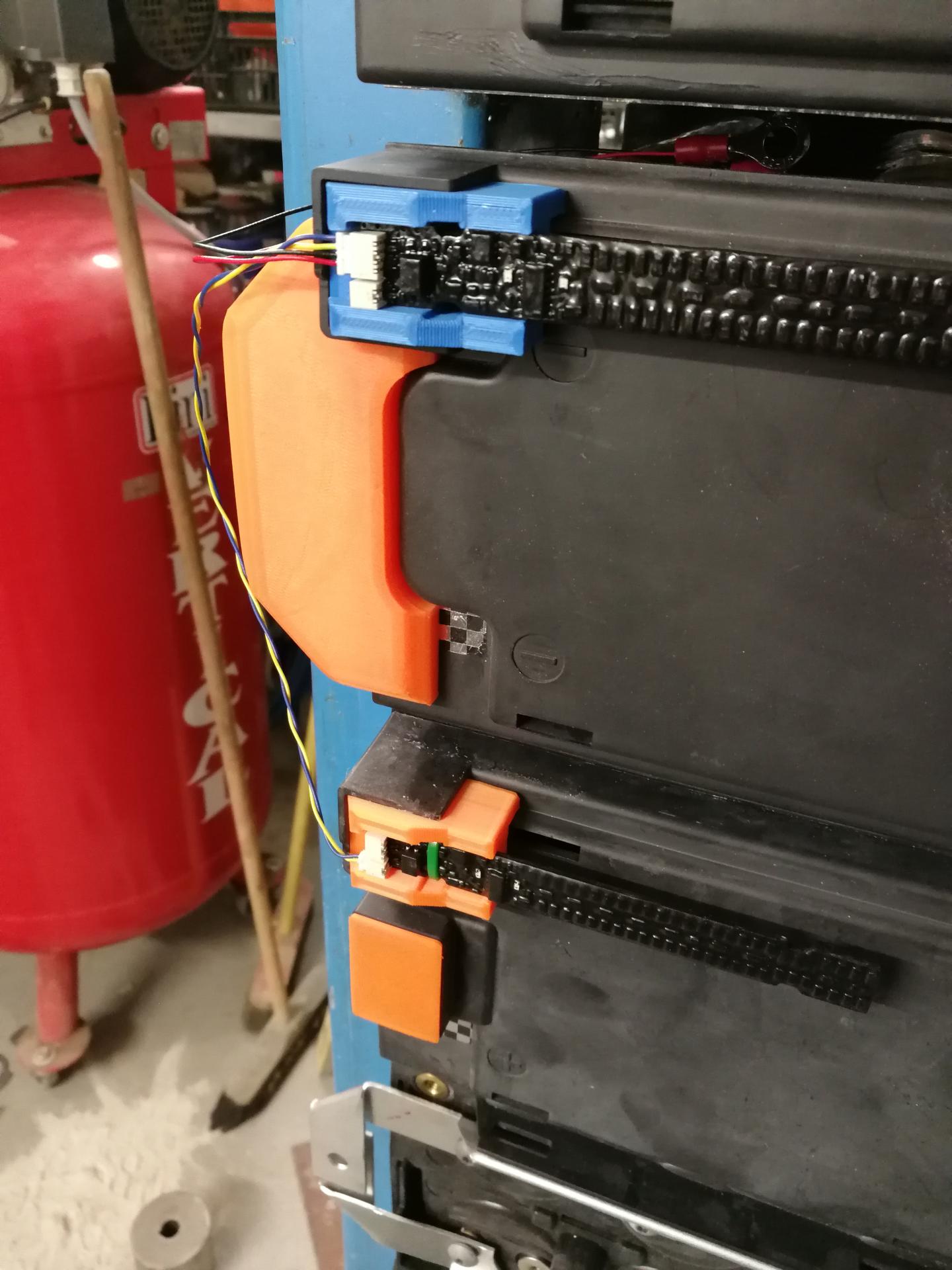

dobrá zpráva ze strojovny. otočný regál stojí, zátěžovka proběhla úspěšně. Zbývá už "jen" doplnit kabátek, nějaký ten nátěr a bižu kolem zapojení baterek. Hlavní nepřítel je jako vždy čas, taky musím chodit do kolbenky, abych si mohl dovolit nejdražší koníček na světě:) Při otočení bude přístup k článkům zezadu, za provozu by mělo jít prohazovat články a vybalancovat tak kapacitu jednotlivých boxů. Longmony pro Batrium budou nakonec na každém boxu, 3D tiskárna jim připravila lůžko včetně krytu kontaktů dál se dobře povedlo vytvarování sběrnice 15x5mm pro mimoúrovňové propojení s mínus pólem

to spojujete měďené propoje s hliníkem?
