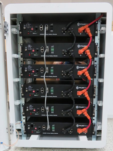

Pokud v ceně těch winstonu nakoupim polyntechy tak jejich paralelní spojení nezvládne 600A podle štítků ano?
Pokud mi odejde jeden článek winstonu tak odstavíme celou elektrárnu pokud mi odejde jedná kostka polyntechu tak jak dlouho trvá ji odpojit a pokračovat se zbytkem v provozu? Takže když opominu že polyntech má 15s což je jasně dané a považuje se tonus nevýhodu tak předchozí dva body sem bych řekl vyvrátil

Kdyz se BMS rozhodne snizit nabijeci/vybijeci proud tak to je spatne? To je duvod jeji existence. Co udela tvoje bms kdyz soc bude rekneme 98-100%, bude si poklidne balancovat a nabijec ti tam zacne tlacit dejme tomu 100A ?
Proc by to neslo zatizit? Tusim ze zrovna 3,6kwh pylony maji 74A trvale tedy 1C a 100A 5 sekund? Staci dostatek kostek paralelne a muzes zatezovat. Vybijet jakykoliv aku nasobky C neni umeni to je nerozum. Je to pouze otazka parametru konkretniho vyrobku a dimenzovani.
Nezastavam se jakychkoliv baterek jen me tvoje tvrzeni prijde zvlastni.

Pokud mi odejde jen jeden článek,tak ho v klidu vyřadím a trochu upravím měniče a jedu do doby,než seženu náhradní,jediné co se změní jsou maximální proudy. Pravda že za předpokladu pokud jako já používáte 16 článků lifepo4diablo007 píše:Pokud v ceně těch winstonu nakoupim polyntechy tak jejich paralelní spojení nezvládne 600A podle štítků ano?

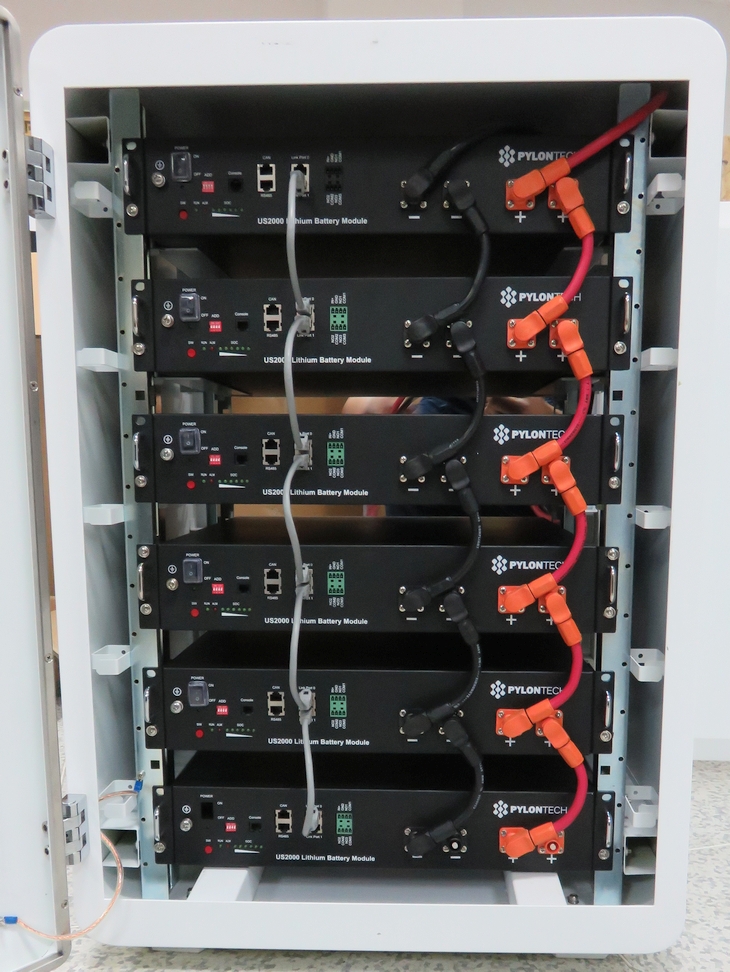

Prikladam tento obrazek - jeste ho budeme potrebovat:diablo007 píše:Pokud v ceně těch winstonu nakoupim polyntechy tak jejich paralelní spojení nezvládne 600A podle štítků ano?
Tak za prve: Uvaha principielne spravna, ALE (ted to prijde)Pokud mi odejde jeden článek winstonu tak odstavíme celou elektrárnu pokud mi odejde jedná kostka polyntechu tak jak dlouho trvá ji odpojit a pokračovat se zbytkem v provozu? Takže když opominu že polyntech má 15s což je jasně dané a považuje se tonus nevýhodu tak předchozí dva body sem bych řekl vyvrátil
K tomu, abychom mohli vypocitat pravdepodobnost vypadku, musime znat urcite parametry. Co je paralelne (N * N) , co je v serii (N + N), a jake jsou N.
Obrazek nahore. Rekl bys, ze jsou v serii nebo paralelne? Nebo tak nejak oboji? Co se stane kdyz vypadne jeden Pylon. Ptam se hlavne pri tom jak silham na ten BMS daisy chain. Dobra, sam asi vychazis z toho, ze to klekne, ale ze se to da predratovat a pokracovat v krasojizde.
Ano - da. Stejne tak by se teoreticky dalo pokracovat tady pri 15S v krasojizde. Nouzove.
Ale mozna bychom si meli ujasnit o cem je rec. Jde-li o "kdyz provozuji ostrov, tak potrebuji redundanci", tak ano. Souhlasim. Taky techto 20kWh jakozto JEDNO uloziste neni koncipovano pro cisty ostrov.
Je tam bypass, klient muze kdykoliv udelat *cvak* a prepnout na DS. Jako by tam Victrony, FV, Baterie nebyli.
Ale bude se to sledovat - rok. A pokud nebude nejaka kalamita a hlavne se presne zjisti potreby (a mira autarkie), tak tam jeste prijdou dve dalsi takove baterie.
Pravdepodobnost vypadku - me oblibene tema. Mam harddisk, ktery ma MTBF 1 mio hodin.
Ted mam tech hard disku 8 a zapojim je do RAID5 (budeme benevolentni: jeden z nich muze vypadnout a nic se nedeje)
Je to diskove pole lepsi nez onen jeden hard disk nebo ne? Je to uplne stejna otazka. Takze?
Samozrejme, ze neni. Pravdepodobnost vypadku jednoho disku v poli je 8x vyssi. Pravdepodobnost vypadku dvou disku najednou: 4 x vyssi. Takze kdo dela diskove pole RAID5 z vice nez 6 disku je nouma.
Proto taky mluvim despektivne o "lidech co si lepi 18650". Protoze ja vim, ze to Tesla dela taky, ale rovnez vim, JAK to dela. A tak, jak to tady vidim, to Tesla rozhodne nedela. Tam jsou nahradni clanky, protoze slepit si 1000 cylindru je holt pravdepodobnost ze se jeden podela 1000x vetsi nez u jednoho samotneho.
Tak. 1 velka baterie 400Ah versus 8 x 50Ah. V tomto pripade 16 clanku versus 120 clanku...
Uprimne receno: Radeji v ostrovnim provozu 3 x 20kWh, z cehoz muzou vypadnout dve, soucasne a za provozu a nic se nedeje, nez 24 x 50Ah blesi cirkus u ktereho - priznavam - vubec nevim jak bych ho krotil. Treba v tom ohledu Pylon podcenuji, vubec nemam v umyslu je nejak dehonestovat, ale ja bych si to domu nedal.

Pokud sis precetl odkaz, ktery jsem pracne pripojil, tak problem byl, ze doslo k omezeni kdy by - na zaklade - SoC k nemu dojit nemelo. Teorie tedy byla "Asi je teplota kde jsou baterie nizsi nez 15°C - zeptej se u Pylonu"PavelR píše:Kdyz se BMS rozhodne snizit nabijeci/vybijeci proud tak to je spatne? To je duvod jeji existence. Co udela tvoje bms kdyz soc bude rekneme 98-100%, bude si poklidne balancovat a nabijec ti tam zacne tlacit dejme tomu 100A ?
black box
Viz obrazek nahore. To ti pripada jako paralelni zapojeni? Teda kdyz se budeme divat na kabely ktere vedou k menicum (nahore).Proc by to neslo zatizit? Tusim ze zrovna 3,6kwh pylony maji 74A trvale tedy 1C a 100A 5 sekund? Staci dostatek kostek paralelne a muzes zatezovat.
Ja teda nevim. Ja bych sel - kdyz uz paralelne - od kazdeho zvlast.
Jo a jeste takovy drobny nevinny dotaz: Spocital nekdo kolik tech pylonu v tom cabinetu je?
