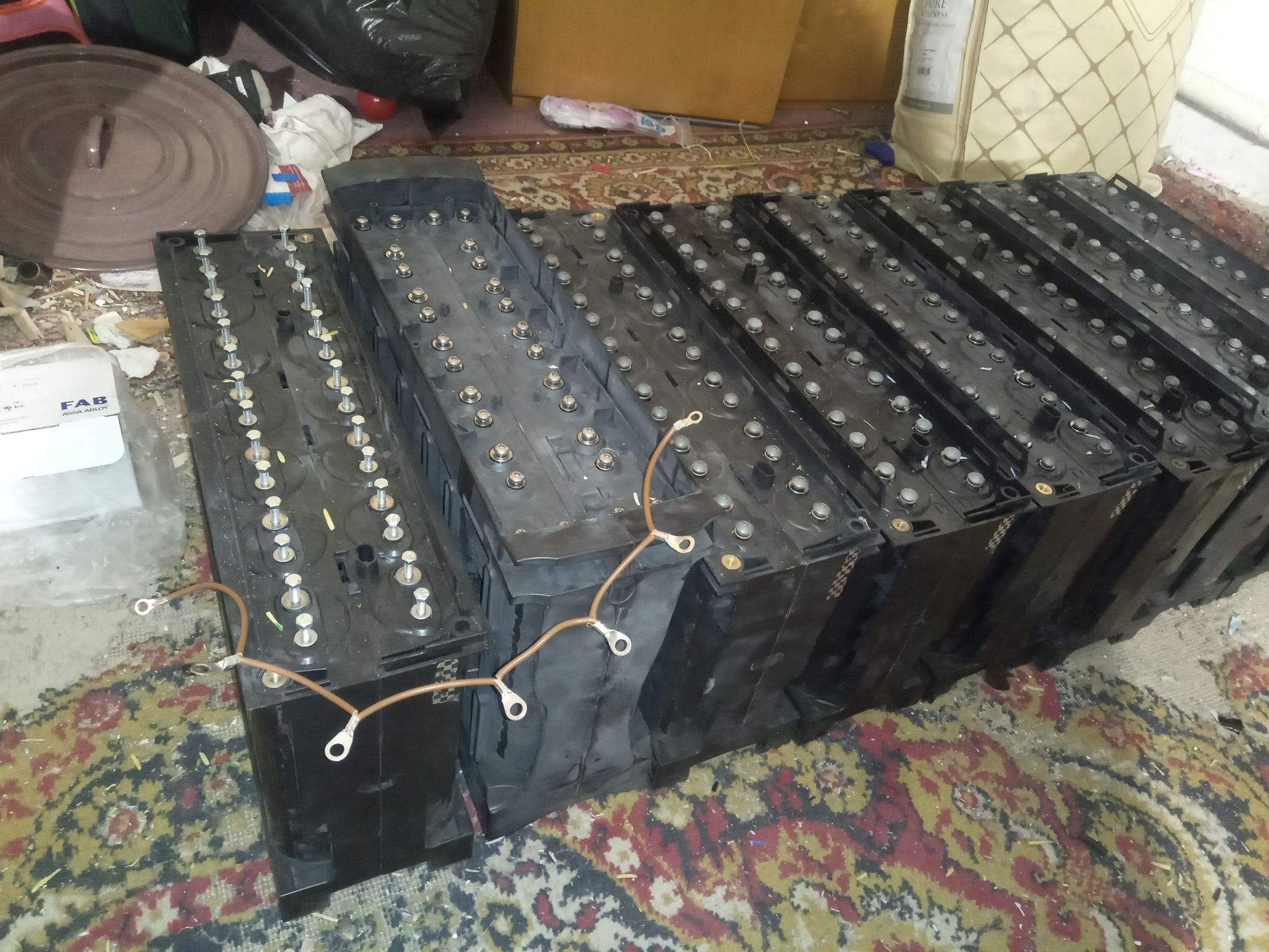

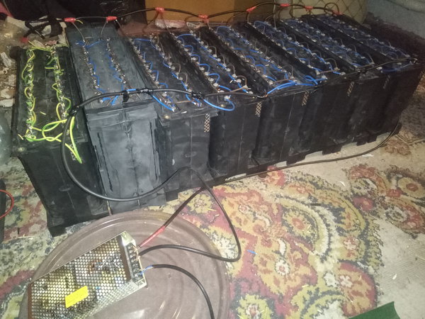

Dobrý den.
Vyrovnávací nabíjení baterií zdrojem 3,5V 30A dále pokračuje. Po zapnutí v sobotu večer se napětí článků baterie zvedlo na 3,34 až 3,4V. Rozdíl mezi bloky poměrem zhruba kopíruje rozdíl napětí na začátku dobíjení (3,14 - 3,27V). Na zdroji je paralelně připojeno 112 článků, rezervisty dobiju zvlášť.
Do včerejšího večera byl zdroj horký a přívodní kabely (průřez 10mm.) teplé. Od rána je znát že zdroj již tak nepálí a kabely jsou pouze vlažné. Na svorkách zdroje je 3,53V, předtím bylo přesně 3,5V. Vypadá to že dobití baterie do konce bude ještě nějakou dobu trvat.
Přemýšlím nad tím, jestli baterii po dobití zapojit a začít hned používat, nebo jestli bude lepší paralelní propojky zrušit a nechat články jeden až dva týdny odpočívat kvůli odchycení samovybijecich výtržníků?

- Příspěvky: 8480
- Reputace:1101
Re: Baterie LFP Ferak
Raděj je nech odpočnout, ale normální článek nezmění napětí ani za dva roky , prostě má pořád 3.3V...
I když budou mít nějaký ne extrémní samovybíjení, tak do 10% SOC budou mít pořád 3.3V, ale tahle technologie tím moc netrpí, spíš budeš bojovat s rozdílnejma kapacitama a rozcházením napětí na horním a spodním konci SOC...

Dobrý den.
Před chvílí jsem se vrátil se sklepa, kde jsem proměřoval články a zjistil jsem, že došlo k zajímavé změně. Všechny články se srovnaly do rozpětí 3,46 - 3,48V. Nabíječka je proti včerejšku vlažná, kabely chladné. Na svorkách zdroje je 3,55V. Vypadá to, že se blíží do finále. Až se všechny články srovnají na 3,55V,, mám zdroj odpojit ihned, nebo ho mám ještě nechat nějakou dobu zapnutý?
Děkuji za odpovědi.
Plné
Děkuji za odpovědi.

- Příspěvky: 8480
- Reputace:1101
Změna není vůbec zajímavá, tohle je vlastnost LiFePo4. Pořád drží 3.3-3.4V a pak je to ráz naráz.
Nedrž to na tomhle napětí zbytečně dlouho. Klidně bych to vypnul hned a rozpojil. Podle úbytku máš asi hodně tenký a dlouhý kabely...
Teď by to chtělo vybít proudem min 0.1C do napětí 3V (2.9V) abys zjistil, co je kterej článek zač, a podle toho je seskládal do packu. A nebo spoléhat na statistický rozložení
A po odpojení se nediv, že hned všechny spadnou na 3.3V (3.35V?) i bez zátěže, to je prostě vlastnost LiFePo4.
Taky mě to kdysi překvapilo...

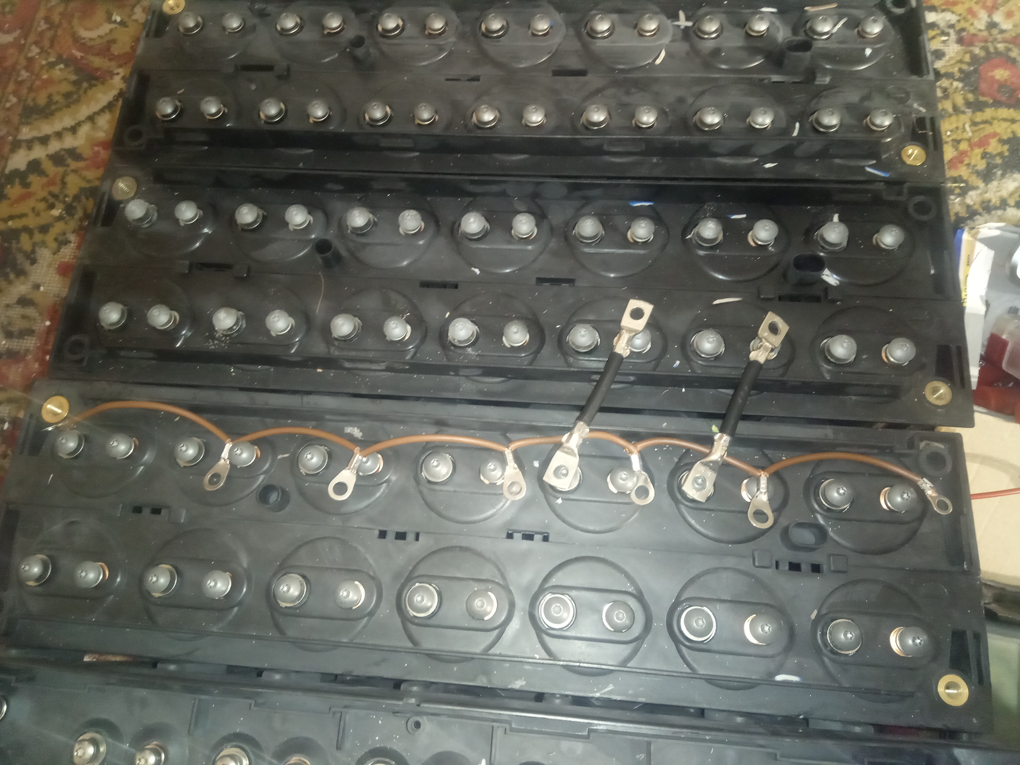

Dobrý den.
Všechny články se srovnaly na 3,5V. Zdroj jsem vypnul (již byl prakticky studený), propojky demontoval a baterie dal
odpočinout. Po vyrobení finálních propojek ( na fotce je vidět prototyp paralelní propojky), připojovacích lišt ( nebo jak se to jmenuje) a dalších komponent přistoupím k montáži baterie do systému.
Plné

- beethowen
- Příspěvky: 868
- Reputace:153
- Bydliště: Brno-venkov
Ten drát na propojky se mě zdá celkem slabý. Myslím, že si s tím docela dost zhoršíš užitné vlastnosti té baterie. Je samozřejmě možné, že tím budeš honit jenom 10A a potom je to OK.Martin P píše:Dobrý den.
Plnépřeji a jsem s pozdravem. Martin P.

- Martin P
- Příspěvky: 695
- Reputace:98
- Lokalita: Havlíčkův Brod
- Výkon panelů [Wp]: 19845
- Bydliště: Havlíčkův Brod
Dobrý den.
Na oné fotce je propojka pro paralelní spojení článků v jedné sekci (++ atd.). Je z lycny o průřezu 2,5mm. Počítám s tím, že tam potečou pouze vyrovnávací proudy mezi jednotlivými články.
Na sériové propojky mám lycnu průřezu 10mm. Článků v jedné sekci bude 7, propojek mezi jednotlivými sekcemi též 7 (+-,+- atd.).
Doufám, že jsem to popsal srozumitelně. Případné zlepšováky vítám.
Plné
Plné

- beethowen
- Příspěvky: 868
- Reputace:153
Tak to je potom jiná. Ono by to stačilo asi i 6mm2. Že by tam potom tekly nějaké extra proudy do kříže si nemyslím. Otázka jestli by na propoje vzhledem k ceně nebyl lepší měděný zemnící pásek 15x0,3mm třeba 2x na sebe. Cenově to bude dost jinde než ty 10mm2 oka.

- Martin P
- Příspěvky: 695
- Reputace:98
Díky za nápad se zemnícím páskem. Na tuto baterii použiji již udělané propojky s oky, pokud se tyto baterie znovu vyskytnou budu uvažovat nad propojkami ze zemnicich pásků.
Plné
