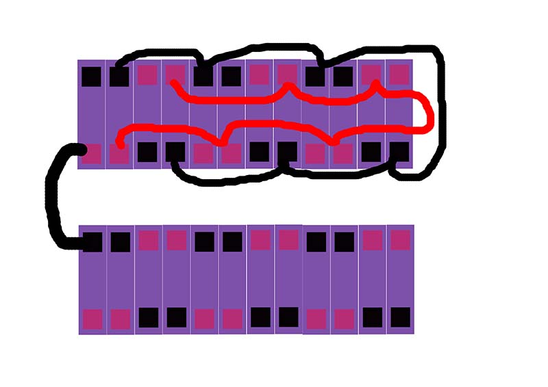

Vitek píše:
pokud to nechceš už dál upravovat je lepší to udělat narovinu.
třeba se někdo projeví a Tebe to osloví !!
Zdraví V.
Pravdu mas :-), dufam ze sa ti z doposial mnou zverejnenych foto nezda, ze to flakam a bojim sa pustit grose :lol:
Aj moje heslo je na prvy krat a poriadne.

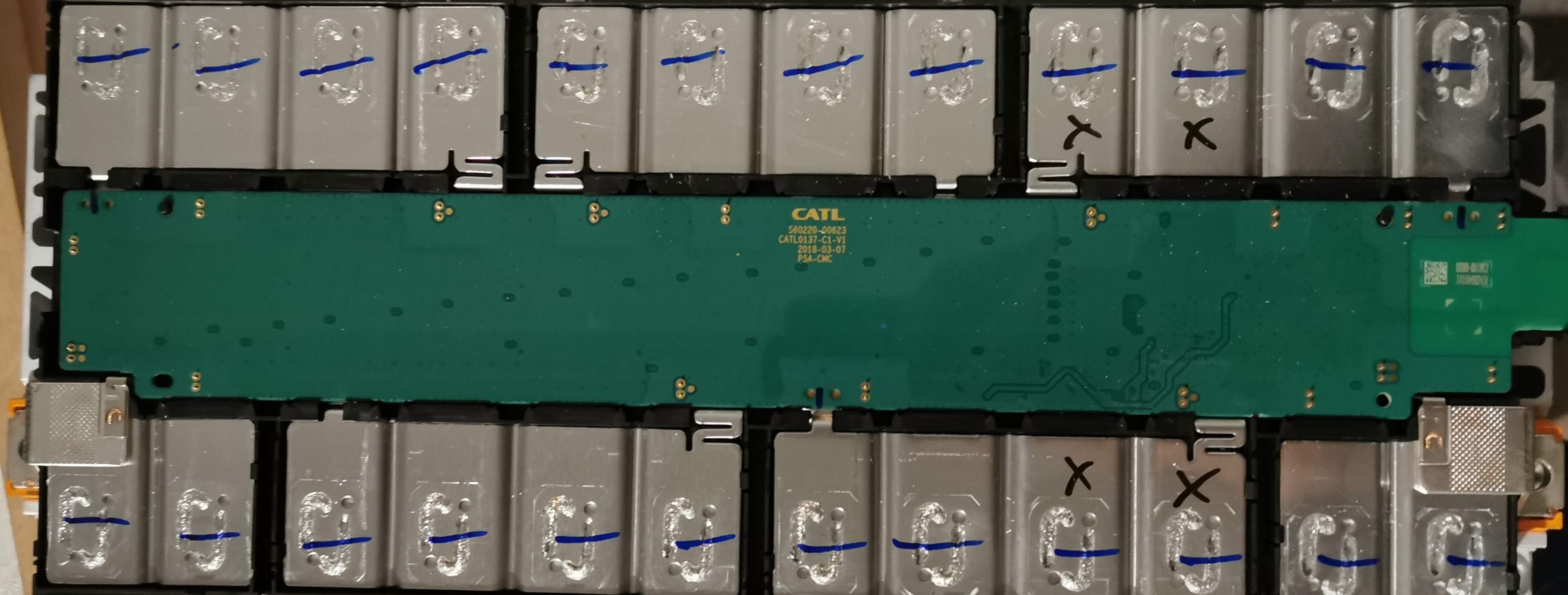

beethowen píše:
Budou ty Li-ion Samsung SDI? To bych asi spojoval pásovinou, klidně hliník.
Nakoniec som siel do novsich CATL clankov o 40% lacnejsich cize som minul rovnake peniaze a dostal vacsiu *batt*
Pack sa sklada z 2P6S, ktore zachovavam v povodnom profi baleni, akurat planujem oddelit 2P a zapojit ich do 12P1S, koli jednoduchsiemu zapojeniu BMS a monitoringu.
Cize jednoducho si nalisovat ocka a do jednej diery by som srobom a matkou prichytil 2 ocka...
Vela krimpovania, ale stale lepsie ako spajkovat 18650 120P14S co som mal z prvoti v plane :-)
Foto baterie neskor.

beethowen píše:
Asi to bude chtít to foto, protože toto mě nedává nějak smysl.
Mechanicky sa oddelia prepoje, a články sa prepoja 14P1S podla mojho nacrtu. V ktorom sú samozrejme 2 packy.

diablo007 píše:
Koukám že tam taky mají tavné pojistky jako mi malí bastliri
To jo, ale vypadá, že to jsou pojistky do BMS.
viewtopic.php?t=5358#p103484
viewtopic.php?t=4136#p72550

beethowen píše:
diablo007 píše:
Presne tak BMS pojde prec i vsetky vzajomne seriove prepoje ostanu len hole clanky pospajane paralelne.
Laserom privarene hlinikove "pasoviny" sa vyhnu nahor a prevrta sa do nich diera na prichytenie lisovacich ociek.

rasto1 píše:
beethowen píše:
Já bych z toho udělal 15S2P s tím že by se použily dva bloky a potom by se jeden rozpůlil. Toto bych potom celé spojil paralelně s dalšíma 15S2P. Jednotlivé spoje článků v těch 15S2P bych propojil třeba tou 10mm2, možná i míň. Tam by se to jenom vyrovnávalo, neměly by tam téct křížem snad žádné velké proudy. Šlo by to vytáhnout někde z té desky k BMS, tam kde jsou ty pojistky třeba a nemuselo by se ani vrtat do propojů. Potom by to byla jedna baterie 15Snx2P, podle toho kolik je těch bloků. Nevím jak by to šlo mechanicky rozpůlit, ale třeba jo. 15S by ti měl vzít téměř každý měnič.

Nový příspěvek od rasto1 »
naschval som zobral 14 blokov aby z toho bolo 12P14S vo finale.
Normalne to rozrezem flexou :-)
Aby sa docielilo pozadovane napatie sa to da jednoducho poprepajat ako hovoris, ale ja vidim problem v pouziti prelievacich BMS a ich zapojeni.
