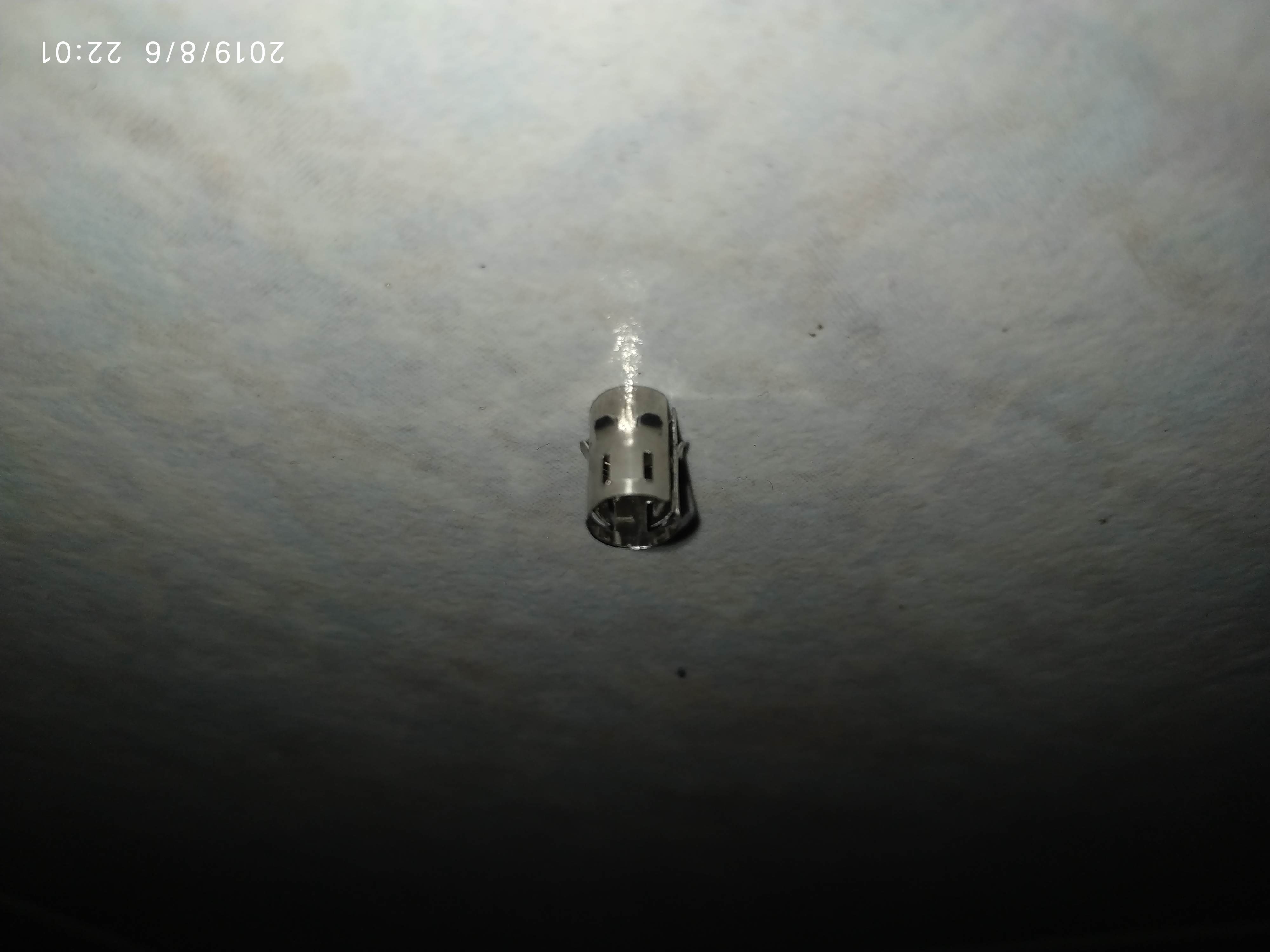

Víceméně k těm MC4, do samice se vejde cca 3,5-3,8mm vrták nebo ja například měl dnes trn s ohrádek na palety. A samec něčím větším, například ja dnes použil zbytek nerez závitové tyče M6 z montáže profilu a panelu
. Holt to nesmi jit do proti tahem, ale škubnutím, hlavně opatrně jak to povolí a blbě se to chytne v tu ranu to může být v dlani nebo rozšvácnout prst. Po složení se mi zatím nestalo, že by to šlo vytlacit opět ven a pokud by mělo stačí trošku poohýbat na té korunce cca.6 tenkým předmětem. Je pravda proč se drbat s konektorem, kterej se dá sehnat z ali do 10 koruny, ale když je to potom plně funkční proč ne.
Ale samotného mě zajímalo jak ty konektory vypadaji zevnitř, když vím, že jsem je před těma 4 rokama montoval a to byvaly i pod sněhem a scalo do nich fest.
Toto je ta korunka, která to drží.
