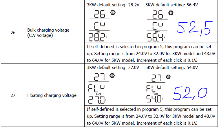

youda píše:
CC má být 52.5V
CV má být o 0.5V nižší, tedy 52V.
Takže jen pro úplnou jistotu,
nastavení v PIP-5048-MK je pak pro "26" hodnota 52V a nikoliv 53,2V, je to tak ?
ostrovní FVE
youda
Příspěvky: 3153
Registrován: stř dub 27, 2016 12:12 am
Reputace:962
Re: Pylontech US3000 Plus - nastavení
Nový příspěvek od youda »
Nastav tam toto:
Pokud ti bude dobití z 88% do 100% SOC trvat moc dlouho, tak těch 52.5V můžeš o pár desetin zvednout.
Já například, mám aktuálně nastaveno toto:
