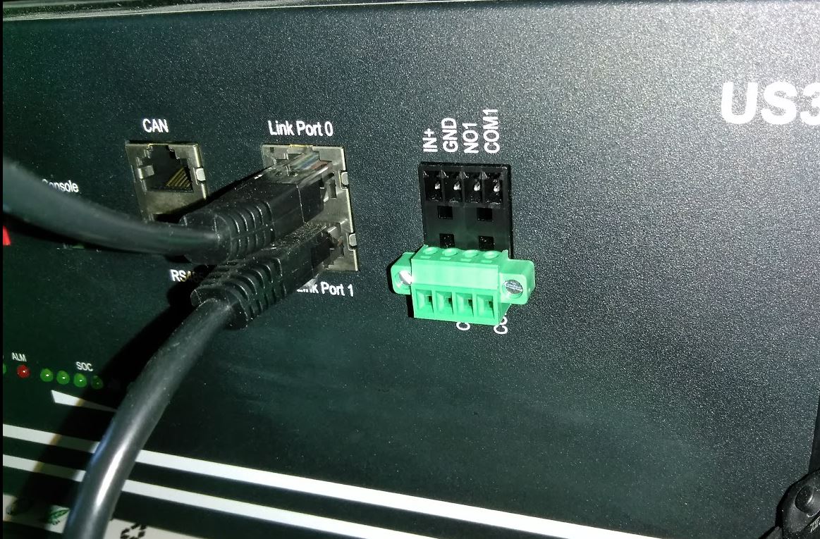

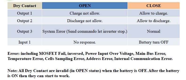

to je samozrejme spravne chovani, ale ma ta baterka nejaky suchy kontakt na kterem by tuto informaci bylo mozno zpracovat napr na vyrazeni odpojovace panelu? aby se reglum neurizly baterky a zustaly panely? victron regly aspon ty co mam ja to vydrzi - to jsem omylem zkusil, ale co vim tak nektery regly to nerady.
stejny bych to predpokladal pri poruse komunikace - bezpecne se vypnou se stridace, mppt ....
Nevim jak pylon, ale trebas BYD se bez komunikace s BMS po ctvrthodine vypne, tam je ta CAN sberna zivotne nutna.
Pokud se havarijne vypnou baterky, bylo by logicky aby bezpecne lehla cela FVE a cekala na zasah majitele.

Conn Dry obsahuje jeden vstup a tři reléové výstupy. Pro naše účely se hodí dvojice výstupů, na kterých baterka žádá o zastavení nabíjení a zastavení vybíjení. V případě podbití je indikační výstup aktivován nejméně 10 minut před tím, než zabere interní BMS v baterce a odpojí zátěž. Pokud i po 10ti minutách pokračuje vybíjení, baterka se vypne.
Do Conn Dry pasují klasické zasouvací terminály, viz foto níže. Jak jsem psal někde v předchozích postech, potíž je v tom, že Voltronic implementoval RS485 laxně a natvrdo tam zadrátoval hodnoty napětí pro bypass a cut-off. Mnohem lepší by bylo, kdyby přepnutí do bypass a cut-off řídil podle stavového pole odesílaného BMSkou nebo podle SoC, které BMS umí velmi přesně reportovat. Victron Venus/CCGX to tak dělat umí.
Aby tedy kombinaci Axpert+Pylontech šlo rozumně provozovat, je prostě nutné přehodit volbu baterií v menu Axperta do USE a nastavit si napěťové úrovně vlastní. Pokud se bypass napětí zvolí vhodně (45V - 46.5V) provede Axpert přepnutí do bypassu dříve, než bude baterka zcela vybitá.
Zručnější uživatelé mohou využít některý z výstupů Conn Dry a doplnit pár stykačů a vyrážecích cívek. Díky tomu budou moci vyčerpat kapacitu baterek až do dna a poté odpojit panely i AC zátěže.
Kdo se dokáže svojí automatizací napojit na RS485, CAN, RS232, ten si může vypínací logiku vytunit dle libosti. V případě baterií Pylontech je nejjednodušší získávat z nich informace pomocí CAN rozhraní. Předovník CAN pro Ardiuno stojí asi 100 Kč, příklad jeho použití je popsán například zde: http://henrysbench.capnfatz.com/henrys- ... -tutorial/
