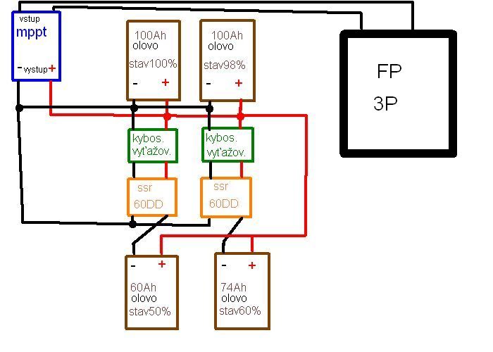

Re: solar na chalupu
hi
mam taka divna myšlienka...vid priloha...
by to mohlo fungovať,či? ako by sa to spravalo v zavernom smere,hmm

- Reputace:523
Ten MPPT je tam na co? MPPT ma obvykle IN a OUT. Tedy jako vstup a vystup. Tenhle MPPT ma jen vstup. Co vlastne ma delat?
Edit: spodni baterky jsou ve zkratu. Letelo by to do nebes myslim.
Edit2: normalne se to dela tak, ze se hodi nova priloha do noveho prispevku jako oprava. At se tu neuditujem donekonecna. Ted muj koment vyse neplati.
Udelat chybu neni nelidske.
hej trochu chaos....sorry....
ten MPPT tam roby len nervy ked v noci nenabíja....
spodne bat. nenisu v skrate...su akoby 2P oddelene rele...SSR rele
len by ma zaujimal zaverny smer....netušim čo je na vystupe SSR,či tranzistor alebo niečo podobne,by som si to pak naimitoval tou sučiastkou....
