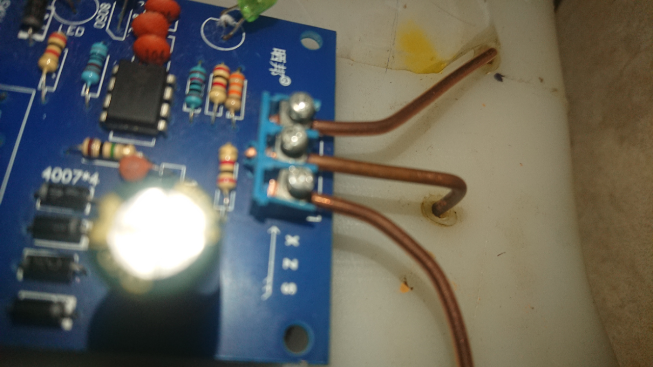

použivam na chate čerpadlo a 15L nadobu na vodu kde hladinu sleduje taky jednoduchy obvod z 555 ktory k tomu využiva 3 sondy z drotu...použil som medeny drot....
problem je v tom ze 2 z tych 3. sond (okrem tej tretej čo je ponorena vždy)po 4.mesiacoch zoxiduju,zozeleneju...
Nema tu niekto SKUSENOSŤ aky iny než medeny drot použiť?
mosadzny,nerezovy,pochromovany,pozinkovany,alebo drot z cinu,alebo z čoho vyrobit vodive sondy aby nehrdzaveli,neoxidovali?

Nerez. Obvykle používám svařovací drát do CO2 svářečky. Problém je to spojení s měděným kabelem, pokud je občas pod vodou, tak to za nějakej rok upadne. Skoušel jsem jak mosaznej vnitřek z čokolády, tak nalisovaný očko a šroubek na zakroucenej konec nerezu, dycky to dopadne stejně, ale až za několik let. Má ten tvůj udělátor na elektrodách DC nebo AC napětí? DC proud časem rozpustí i nerez...

DC...ved 12V a io555 na AC nepojde...drot z CO2 je z nerezu? ziadne spajanie medi a ineho drotu neni potrebne=na plošaku su vyvody typu=vložim a zašrubujem(myslim ten drot)....
zda sa to byt tašky oriešok kedže zoxiduju len tie a sondy ala spodna hladina a vrchna...na tych elektrodach je logicky nejake napetie a tym padom tam prebieha nejaky chemicky proces okrem tej elektrody čo je ponorena aspon častou stale,nazvem to uzemnena

nepochopil... výstupy můžou být třeba přes kondenzátor a ta 555 dělá střídavý napětí pro sondy, ale asi ne, takže je to marný... Z tohoto důvodu jsem koupil origo výrobek, kterej má na sondách AC napětí cca 1kHz (ne napájecí, ale na výstupech pro sondy) a tím pádem nehrozí galvanická koroze těch sond. I tak jsou problémy.
Drát pro CO2 svařování je obvykle poměděný železo, ale existuje i nerez, už nevím, jak to líp specifikovat.
A celej ten ansámbl s 555 na DPS je ve vlhku ve studně? to taky dlouho nepřežije. Ale asi to musíš zjistit sám.

DPS a sondy su na vrchu nadoby.
Skusim mosadzny drot a uvidim.
