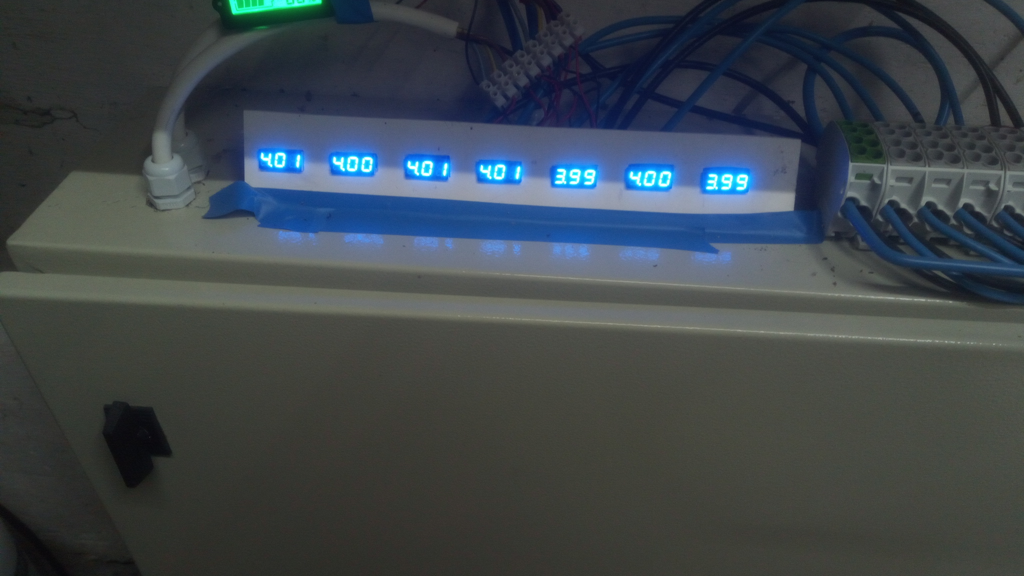

To je nakej spwcializovanej meric, nebo si to slozil z samostatnych modulu?trud píše:Musím súhlasiť s volente v správnom rozsahu sa nič nebalancuje moja batéria rok a pol bez balancera. Žiadne ručne balancovanie. Samozrejme môžeš tam balancer dať, nič nepokazis a nestojí to veľa. A čo si predstaviť pod "kontroluje batérie" , to snáď každý obcas mrkne na napätie.Mam tam displaye a vždy keď som v garáži mi tam padnú oči.

No a v čem je problém? Dvouvodičové provedení měří už od 2,5V. Takže zapojuješ na jednotlivé články se správnou polaritou.

proto se ptam co je to za typ. Ja nasel jen napajeni od 5V

Sú to jednotlivé voltmetre z aliexpress.. Vzadu je trimer a môžeš ich dohnať k presnosti na 0.01V Štartujú myslim na 2.5V.dumi píše:proto se ptam co je to za typ. Ja nasel jen napajeni od 5V
