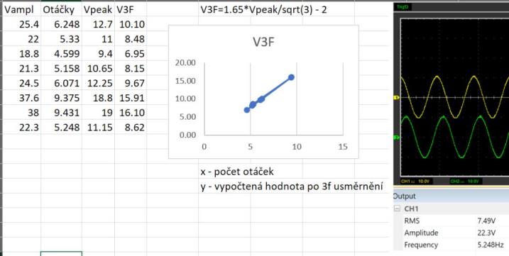

Ahoj, tak čína byla rychlá, mám manuál, ale nevejde se sem, tak pro případ zájmu: https://www.dropbox.com/s/tb7l81w9tvbvl ... l.pdf?dl=0
Regulátor z mého laického pohledu vypadá dobře. Je tam nastavena "automatika" USC=2.
Jsem pěkný blb, protože displej to samozřejmě má - byl ukryt za dobře pasujícím deklíkem
, omlouvám se.
Měřil jsem naprázdno napětí na vstupu Vampl(mezi dvěma fázemi, Vampl je mezi amplitudami) a frekvenci ("Otáčky"), z toho jsem nějak teoreticky vypočetl, kolik by to mělo dát po 3fázovém usměrnění (-2V pro diody).
Myslím, že ten plech opravdu nestojí za nic. Ale už mám plán: generátor a regulátor půjde na generátor z rozbitého manželčina kola a na stožár půjde jednou něco lepšího

Pre marsal-tie otáčky sú za sekundu?
- marsal64
- Příspěvky: 1204
- Reputace:133
- Lokalita: Velké Popovice
- Výkon panelů [Wp]: 9,3
- Bydliště: Velké Popovice
Re: Veterné elektrárne - čo si myslíte o tejto veternej turb
Ech, já měřil osciloskopem frekvenci, kterou naprázdno dával generátor... Na otáčky jsem se přitom nedívalKUTIL píše:Pre marsal-tie otáčky sú za sekundu?
Edit: vypadá to na 1:1, za sekundu, samozřejmě
