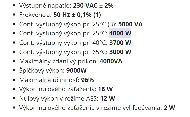

Zdravim, vsade hladam a nikde som nenasiel odpoved. Ako to funguje system, ked svieti slnko, menic ma max vykon 4000W, zobere 4000W z panelu, napr. odber bude 5000W tak zvysok pojde z baterie 1000W ked bude vybita potom menic zapne vstup ACIn pojde zo siete 1000W? Dobre chapem?

Potrebujem vediet kolko menic dokaze napriklad podla tabulky maximalny trvaly vykon pri 25°C 4000W tak vie pustit aj 1000W zo siete ked bude odber 5000W? Lebo potrebujem vediet ake kupit menic ci je to maximalny vykon dokopy striedac + zo siete alebo iba striedac? U mna malokedy prejde viac ako 4000W tak mne nevady obcas prepne bypass aby pustilo zo siete.

Erzo 4000W je vykon co umí střídač trvale vyrábět dc>AC. Bypass má model 5000VA 50A relé tedy 50x230V pokud budeš mít 50A přívod (dost pravděpodobně nemáš ani 32A). Takže na bypass ti to pustí na té fázi vsechno co ti dokáže ČEZ dát. A ani nemusíš používat ess a podobně. Jen to pri delším přetížení skočí na síť a zpět. Dělá se i 8000VA a 10000VA kdyby to byl problém, ale 5000VA verze je už dost silná. Osobně mám 3000VA a 3700W jsem na ni viděl mnohokrát. Ona dokáže vydržet přetížení par sekund a pokud to ureguluješ nadproudovými relé, nebo nějakou automstizací, tak jsi v pohodě a u té 5000VA verze lze v poho krátkodobě počítat i víc než 4000W.Erzo píše:Potrebujem vediet kolko menic dokaze napriklad podla tabulky maximalny trvaly vykon pri 25°C 4000W tak vie pustit aj 1000W zo siete ked bude odber 5000W? Lebo potrebujem vediet ake kupit menic ci je to maximalny vykon dokopy striedac + zo siete alebo iba striedac? U mna malokedy prejde viac ako 4000W tak mne nevady obcas prepne bypass aby pustilo zo siete.

5000VA victron mi udržel 5kW po dobu 10ti minut a 5,5 kW po dobu několika minut. Při 6kW odběru nastal výpadek asi po minutě. Jednou se ženským povedlo skoro 8kW, ale to byla tma za pár sekund.
Proto jsem z hadexu koupil 5kW měnič Revo (kopie Axperta) a troubu s myčkou připojíme na něj. Do 5kW se to vejde a na victronovi zůstane pračka, čerpadlo a drobotina (mikrovlnka, rychlovarka, TV a další drobotina a světla). Původně jsem přemýšlel o druhém paralelním victronovi, ale nakonec mi přišlo lepší dvojměničové uspořádání (z důvodu zálohy).
