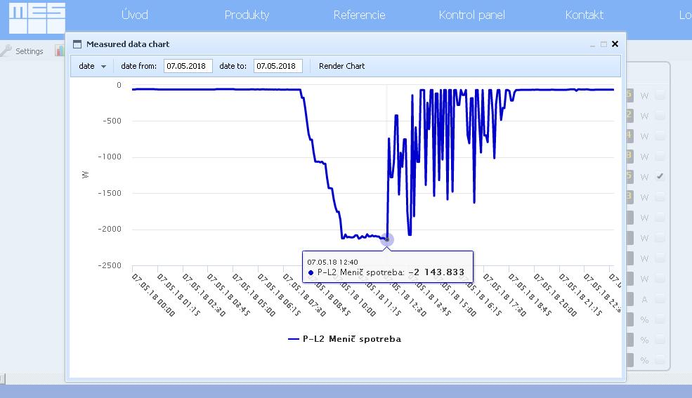

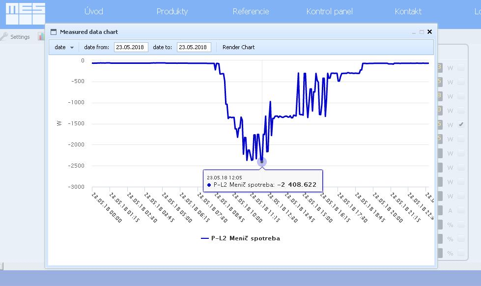

Re: Pomoc, vymena Victron 5Kw za iny, vykonnejsi menic
Kiwi v prilohe mas meranie, naryhlo som nasiel len dva nahlady, zial nemam cas to zlozito vyhladavat, ale aj to staci ako dokaz ze axpert s tym nema problem...
Podotykam je to 2,4kW model.
1. obrazok je ako ide na 2,1kW viac ko dve hodiny
2. obrazok ide na hranici svojho maxima, zial tam mi uz termostat vypinal bojler, ale ide to v pohode.
EDIT 1: Este musim napisat ze v technickej miestnosti mam stale cez 30°C, ak je bojler na 72°C tak aj 35°C a axpert mi nikdy nevypadol, na prehriatie a podobne, aj ked ventilatory hucia na plno. Je to ina topologia menica.
Kiwi nezahovaraj, realita je trosku ina a zial mrcis na nieco s cim nemas ziadne skusenosti.
Pozry si meranie. Aj ked viem ze aj tam nieco najdes a budes spekulovat.
