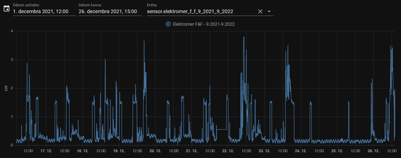

Erzo
- Příspěvky: 7
- Registrován: pát pro 24, 2021 10:06 am
Re: Pomoc, vymena Victron 5Kw za iny, vykonnejsi menic
Diky za vysvetleni. Pojdem na jeden Victron 5000VA a prerobim na jednu fazu tak uvidim ako bude drzat. Graf je december ani raz nepreslo viac ako 4000W komplet z 3 fazy.

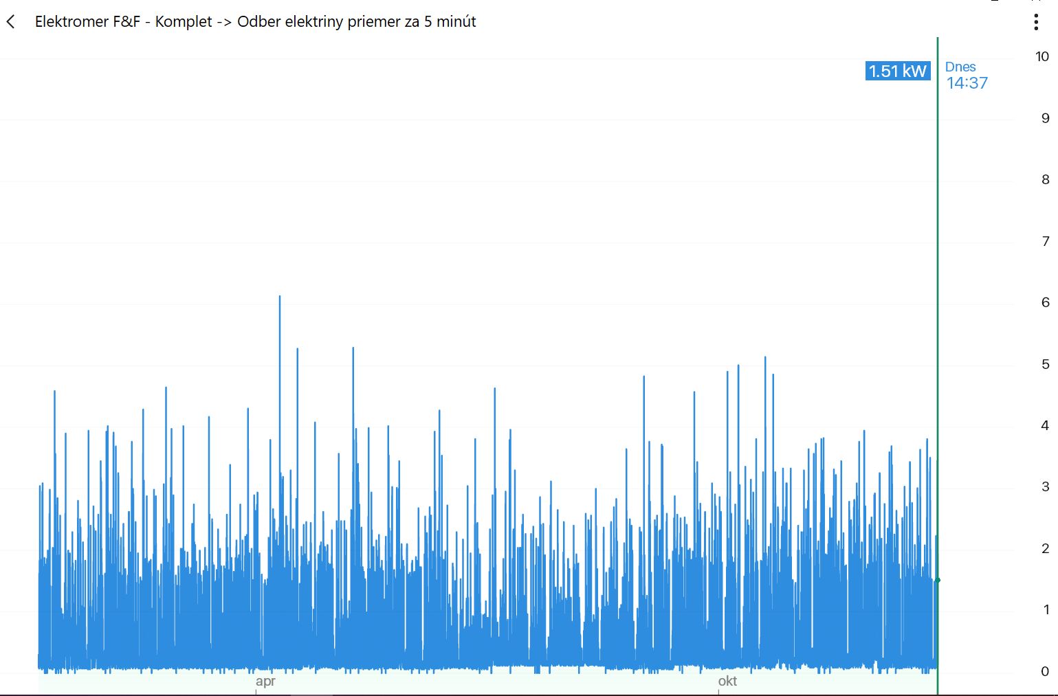

Erzo
- Příspěvky: 7
Dalsi graf na cely rok odber za 5 minut a myslim Victron 5000VA by mal zvladnut, ci?

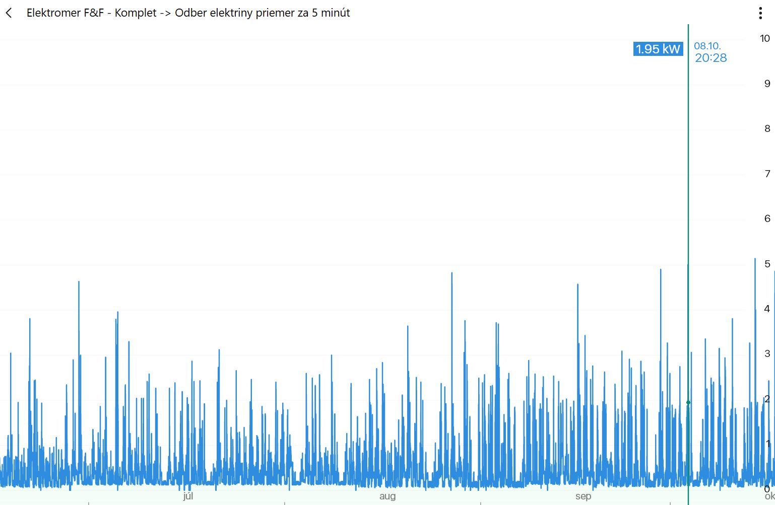

Martin P
- Příspěvky: 677
- Reputace: 94
- Lokalita: Havlíčkův Brod
- Výkon panelů [Wp]: 19845
- Bydliště: Havlíčkův Brod
Přijde mi, že špiček přes 4kW je tam docela dost. A jestli to bere po 5ti minutách, tak kolik je tam těch, které to nezachytilo ... .
Radši bych uvažoval o druhé větvi.

Erzo
- Příspěvky: 7
Graf od juna do oktobra. Skusim zatial kupit len jeden 5000Va ak neudrzi tak kupim dalsi 3000Va ten bude hlavny a 5000Va standby takze ked dam vystup ACout z 5000Va na vstup ACin 3000Va ak 3000Va nebude stacit tak prepne 5000Va prida dalsi vykon. Bude to fungovat?
Dagus
- Příspěvky: 2179
- Reputace: 227
Vždyť to je hloupost další Mulťák. Dej si nadproudové relé pro vypínání myčky a případně pracky a nemáš nikdy problém. Teda jestli nemáš peněz plnou banku a nechceš se jich zbavit. Ono jedna věc je přidat druhý měnič, ale taky to musí dávat baterka a to jsou prakticky další cena měniče jen kvůli zatížení. Za mě rozhodně optimalizovat souběh a nedelt z toho hrůzu.
