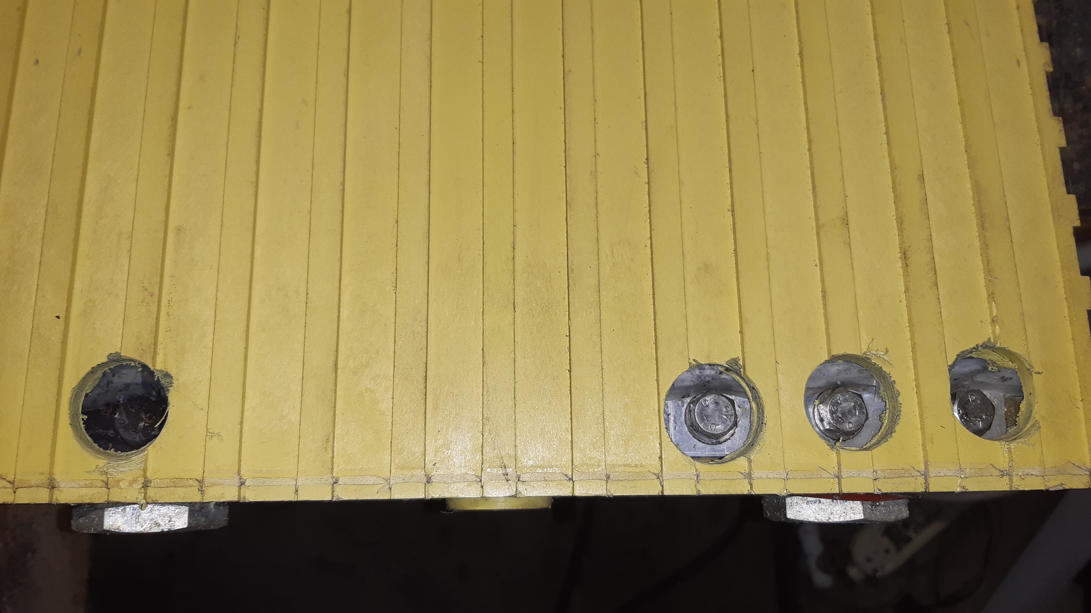

Letos jsem přikupoval nějaké LiFeYPO4 Winstony, tak jsem neodolal a koupil si měřák vnitřního odporu, jakousi updatovanou variantu YR1035+. Měří to docela hezky. Zjistil jsem, jak tu upozorňoval Ota, že mám tři 300Ah kusy z onoho nešťastného datumu 28.8.2008. Ostatní třístovky mám jiných datumů výroby a vykazují vnitřní odpor okolo 0,25-0,30 miliOhmu. Zajímavé bylo (ale nikoli nelogické), že kusy s vyšším vnitřním odporem mají vyšší kapacitu, neboť se tolik neúčastní procesu a proudy v nich jsou nižší.
Tyto tři postižené kusy:
TS-LFP300AHA 080828-F01333 vnitřní odpor 2,83 miliohmu
TS-LFP300AHA 080828-F01569 vnitřní odpor 0,43 miliohmu
TS-LFP300AHA 080828-F01485 vnitřní odpor 0,32 miliohmu
všechny stále vykazují kapacitu okolo 275 Ah po 7 letech poměrně nelaskavého zacházení a proudů okolo 0,5 C. A tenkrát, když jsem je koupil, už byly lehce nafouklé!

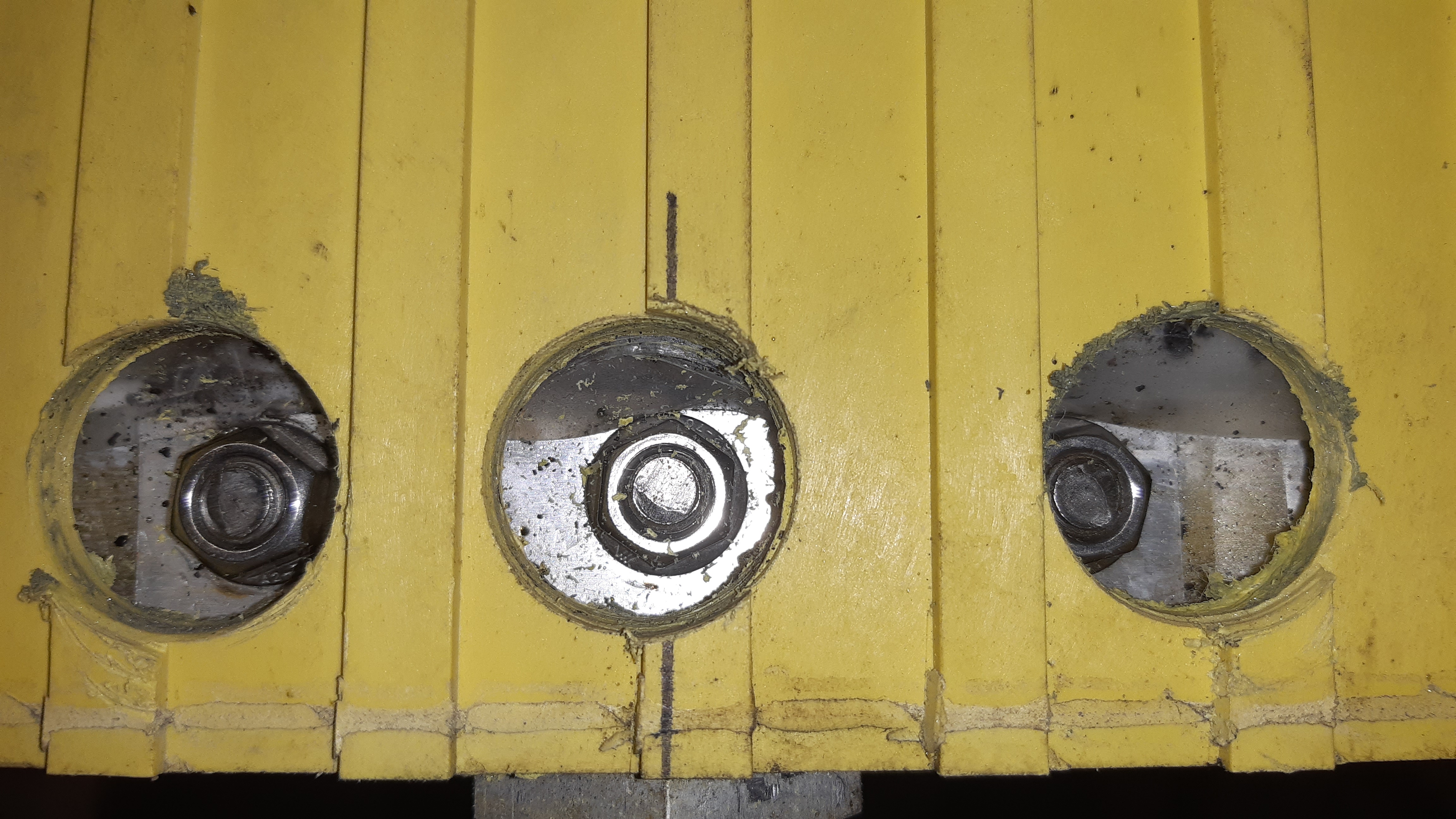

Nuže jsem se po vzoru Oty jal píliť a vrtat (viz obrázky) ten kus s nejvyšším odporem. Nejdříve jsem jako Ota divokým vrtáním vykružovákem odkryl prostřední sběrnicový šroub a matku. A zde POZOR! Odlišná situace. Byla sežraná pouze pérovka, podložka i matka byla z antikora a v pořádku. Nicméně, to, že pérovka "zmizela", způsobilo totální uvolnění spoje. Antikorové pérovky nemaje, vzal jsem solární antikoro matku s hřebenovou přírubou proti roztažení a nahradil starou matku i podložku. Dotáhl golou na krev a nedostal jsem se pod 1 miliohm, což je stále poměrně nepoužitelné. Nuže, vybaven notnou dávkou adrenalinu, jsem vykroužil všechny tři šrouby kladné sběrnice a pro jistotu ještě jeden na záporné pro kontrolu stavu. Záporná elektroda je skutečně naprosto v pořádku, celý spoj stále utažen a drží dobře. Mimochodem, ten smrad z té baterky, to je masakr, doporučuji lakýrnickou masku s uhlíkovým filtrem, kterou jsem záhy raději nasadil.
Opravil jsem solární matkou všechny kladné spoje a dotáhl na krev, přičemž jsem se dostal na 0,44 miliohmu (viz foto). Což je pouze o třetinu více, než články nepostižené chorobou a už ten článek činí jaksi poměrně použitelným. Navíc jsem riskoval a operoval článek, v rámci testu kapacity nabitý GWL original nabíječkou. Doporučuji všem ho před operací raději vybít, kdyby náhodou, nenadělá to tolik škody. Jak píše Ota, rozhodně nedělat doma!
Zatracené pérovky pana Hunga!
