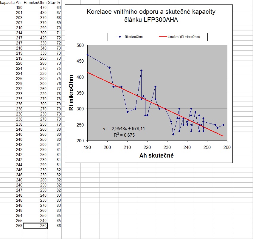

Metodika rychlého hodnocení stavu LiFePO4
Diskuze se věnuje metodice rychlého hodnocení stavu LiFePO4 článků založené na korelaci vnitřního odporu a kapacity. Autor popisuje praktická měření starších článků a upozorňuje na možné odchylky způsobené poškozením nebo nevhodným zacházením. Metoda umožňuje rychlé porovnání stavu článků bez nutnosti zdlouhavého měření kapacity, což usnadňuje údržbu a diagnostiku LiFePO4 baterií.
Jak jsem se již zmínil zde https://forum.mypower.cz/viewtopic.php?f ... %AD#p73782 , pracoval jsem na metodice rychlého hodnocení stavu článků LiFePO4. Metoda je založena na korelaci vnitřního odporu článku a jeho opotřebení. Opotřebení článku souvisí s úbytkem reálné kapacity článku. Pokud tedy potřebujeme rychle porovnat stavy opotřebení článků stejného typu a jmenovité kapacity bez toho abychom skutečnou kapacitu článku museli zdlouhavě měřit a zhoršovat tak zbytečně stav jeho opotřebení mělo by stačit porovnat stav vnitřního odporu článků. Provedl jsem měření kapacity a vnitřního odporu 44 článů LFP300AHA osm až devět let starých vyřazených z trakčního provozu, abych vyhodnotil korelaci uvedených parametrů. Zde jsou výsledky měření: V grafu je vyznačena regresní přímka, která znázorňuje závislost vnitřního odporu na kapacitě článku. Je nutno vzít v úvahu, že měření bylo provedeno přístrojem YR1030 v oblasti nejnižšího rozsahu, kde jsou již naměřené hodnoty zatížené vysokou chybou a kapacita byla měřena taktéž v amatérských podmínkách s integrací po úsecích lichoběžníkovou metodou s přístrojem ve třídě přesnosti 2%. To je jeden z důvodů, proč je tak vysoký rozptyl hodnot kolem regresní přímky. Nicméně se mi jeví určitá závislost zcela zřejmá i v těchto amatérských podmínkách. Míra korelace je podle mého názoru dostatečná k tomu, aby bylo možno metodu aplikovat v praxi. Je potřeba však upozornit na skutečnost, že pokud jsou články poškozeny vysokými proudy nebo nepřípustnými teplotami, případně mají znaky deformace obalu, což může mít podstatný vliv na velikost vnitřního odporu, mohou se takové články z hlediska relace mezi kapacitou a vnitřním odporem chovat poněkud odlišně.
A teď ti znalejší a zkušenější mohou provést nějakou oponenturu a potvrdit nebo vyvrátit tuto metodiku hodnocení LiFePO článků.

Re: Metodika rychlého hodnocení stavu LiFePO4
Nejsem uplne kovany ve statistice (resim obcas v praci presnost osazovani, atd.), ale podle me mate malo hodnot na nakresleni takove primky, hlavne ja malo vzorku pro kapacitu pod 220Ah. Nad tech 230Ah je zase krivka vice mene plocha.

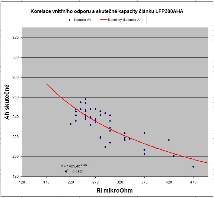

Navic bych si predstavoval graf spise opacny, tzn kapacita zavisla na vnitrnim odporu.
To co mi graf spise ukazuje, je ze pokud je hodnota vnitrniho odporu v rozsahu cca 200-300mikroOhm, neni mozne podle nej odhadnout kapacitu. Podivejte se na rozptyl hodnot. Nepredpokladam ze by novy clanek mel odpor 90mikro.
S tím nízkým počtem hodnot pod 220Ah zcela souhlasím. Je to způsobeno primárním cíleným výběrem článků s nižším vnitřním odporem. Nejde tedy o reprezentativní rozdělení ojetých článků.willcz píše:Nejsem uplne kovany ve statistice (resim obcas v praci presnost osazovani, atd.), ale podle me mate malo hodnot na nakresleni takove primky, hlavne ja malo vzorku pro kapacitu pod 220Ah.
Není nic snazšího než si přehodit osy.willcz píše:Navic bych si predstavoval graf spise opacny, tzn kapacita zavisla na vnitrnim odporu.
Lze ale z grafu odhadnout, že pokud bude vnitřní odpor pod 300 mikroOhmů, bude kapacita s vysokou pravděpodobností nad 200 Ah, což bylo mým prvoplánovým cílem. Kdyby bylo mým cílem zjistit závislost v širších souvislostech, vybral bych pro měření články s větším rozptylem vnitřního odporu, zejména bych obsadil chybějící vzorky s vyšší hodnotou vnitřního odporu. V mém pojetí se jedná pouze o relativně úzký výsek hodnot vnitřního odporu, proto se jeví výsledek značně neurčitý. Skutečnou závislost by potom bylo možno nahradit složitější křivkou. Přímka určuje pouze trend v daném oboru hodnot.willcz píše:To co mi graf spise ukazuje, je ze pokud je hodnota vnitrniho odporu v rozsahu cca 200-300mikroOhm, neni mozne podle nej odhadnout kapacitu. Podivejte se na rozptyl hodnot. Nepredpokladam ze by novy clanek mel odpor 90mikro.
Třeba se ozve někdo, kdo má k dispozici novější nebo horší články tohoto typu a rozšíří obor získaných párů kapacita + vnitřní odpor.

Vnitřní odpor 25mOhm se dá zněřit i jednoduchým měřákem. Udaná třída přesnosti je u orientačního měření irelevantní. Stejně tak měřící rozsah.
Chtěl jsem jen upozornit že korelace mezi vnitřním odporem a kapacitou může dávat chybné výsledky.
Pokud se za každou cenu hledá jednoduchá měřící metoda, byť vycházející z nesprávných údajů, je mi ganz egal.
