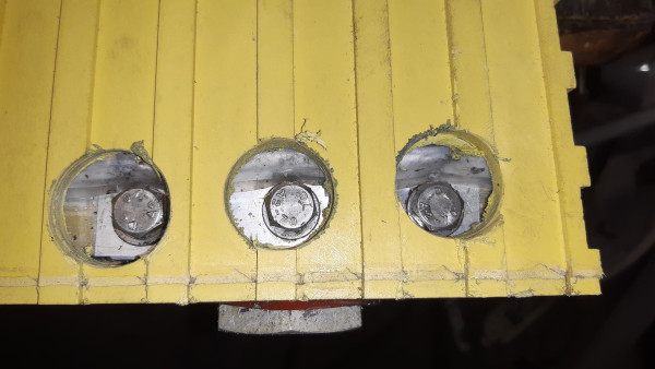

Letos jsem přikupoval nějaké LiFeYPO4 Winstony, tak jsem neodolal a koupil si měřák vnitřního odporu, jakousi updatovanou variantu YR1035+. Měří to docela hezky. Zjistil jsem, jak tu upozorňoval Ota, že mám tři 300Ah kusy z onoho nešťastného datumu 28.8.2008. Ostatní třístovky mám jiných datumů výroby a vykazují vnitřní odpor okolo 0,25-0,30 miliOhmu. Zajímavé bylo (ale nikoli nelogické), že kusy s vyšším vnitřním odporem mají vyšší kapacitu, neboť se tolik neúčastní procesu a proudy v nich jsou nižší.
Tyto tři postižené kusy:
TS-LFP300AHA 080828-F01333 vnitřní odpor 2,83 miliohmu
TS-LFP300AHA 080828-F01569 vnitřní odpor 0,43 miliohmu
TS-LFP300AHA 080828-F01485 vnitřní odpor 0,32 miliohmu
všechny stále vykazují kapacitu okolo 275 Ah po 7 letech poměrně nelaskavého zacházení a proudů okolo 0,5 C. A tenkrát, když jsem je koupil, už byly lehce nafouklé!

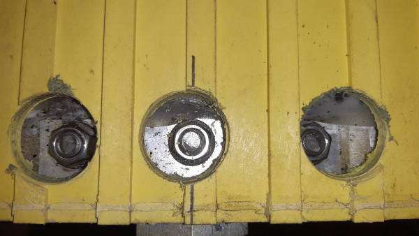

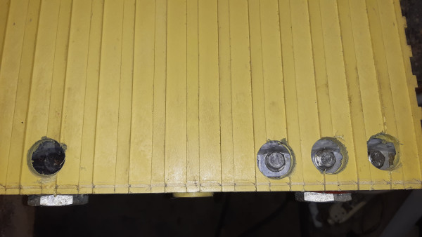

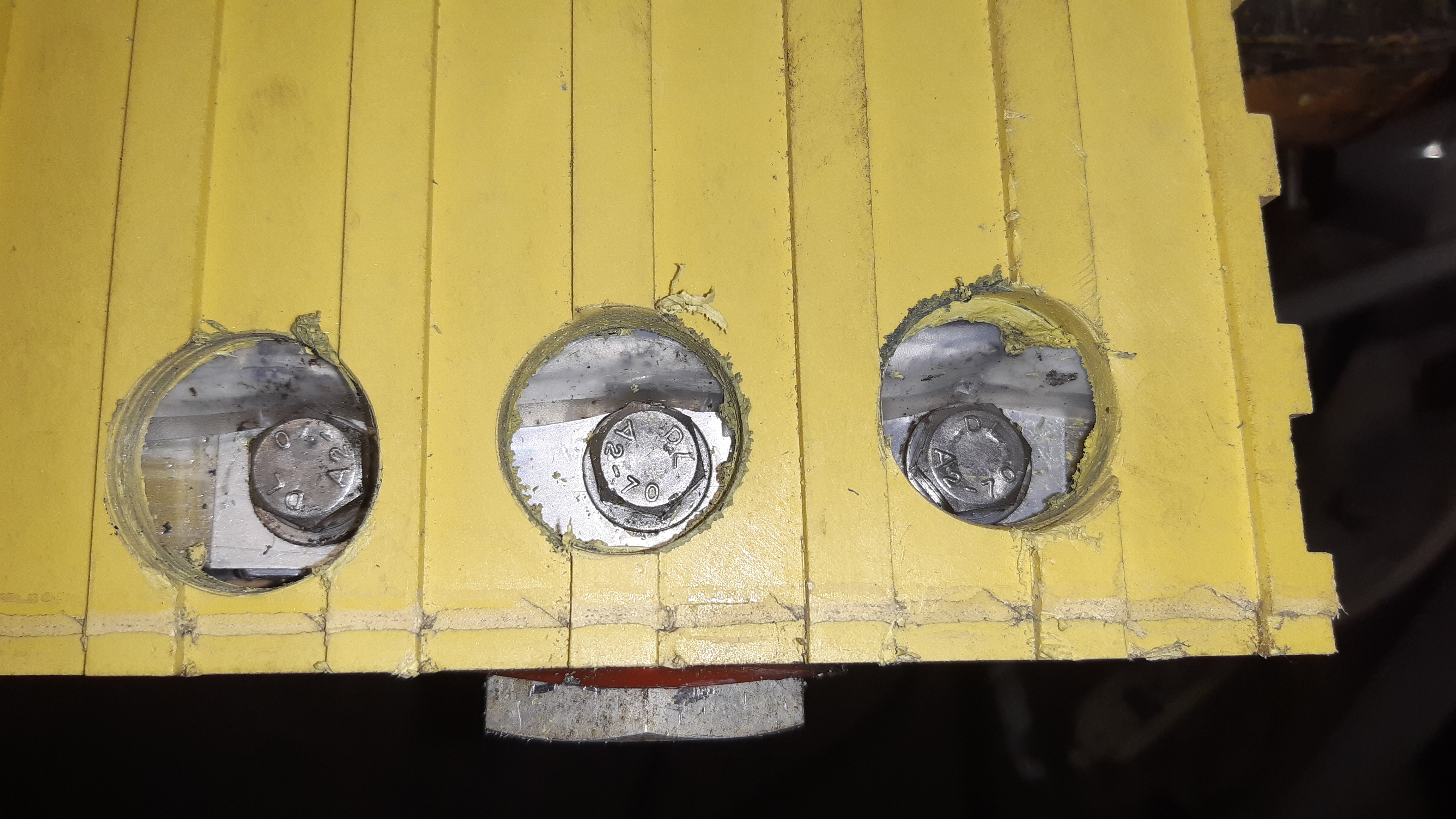

Nuže jsem se po vzoru Oty jal píliť a vrtat (viz obrázky) ten kus s nejvyšším odporem. Nejdříve jsem jako Ota divokým vrtáním vykružovákem odkryl prostřední sběrnicový šroub a matku. A zde POZOR! Odlišná situace. Byla sežraná pouze pérovka, podložka i matka byla z antikora a v pořádku. Nicméně, to, že pérovka "zmizela", způsobilo totální uvolnění spoje. Antikorové pérovky nemaje, vzal jsem solární antikoro matku s hřebenovou přírubou proti roztažení a nahradil starou matku i podložku. Dotáhl golou na krev a nedostal jsem se pod 1 miliohm, což je stále poměrně nepoužitelné. Nuže, vybaven notnou dávkou adrenalinu, jsem vykroužil všechny tři šrouby kladné sběrnice a pro jistotu ještě jeden na záporné pro kontrolu stavu. Záporná elektroda je skutečně naprosto v pořádku, celý spoj stále utažen a drží dobře. Mimochodem, ten smrad z té baterky, to je masakr, doporučuji lakýrnickou masku s uhlíkovým filtrem, kterou jsem záhy raději nasadil.

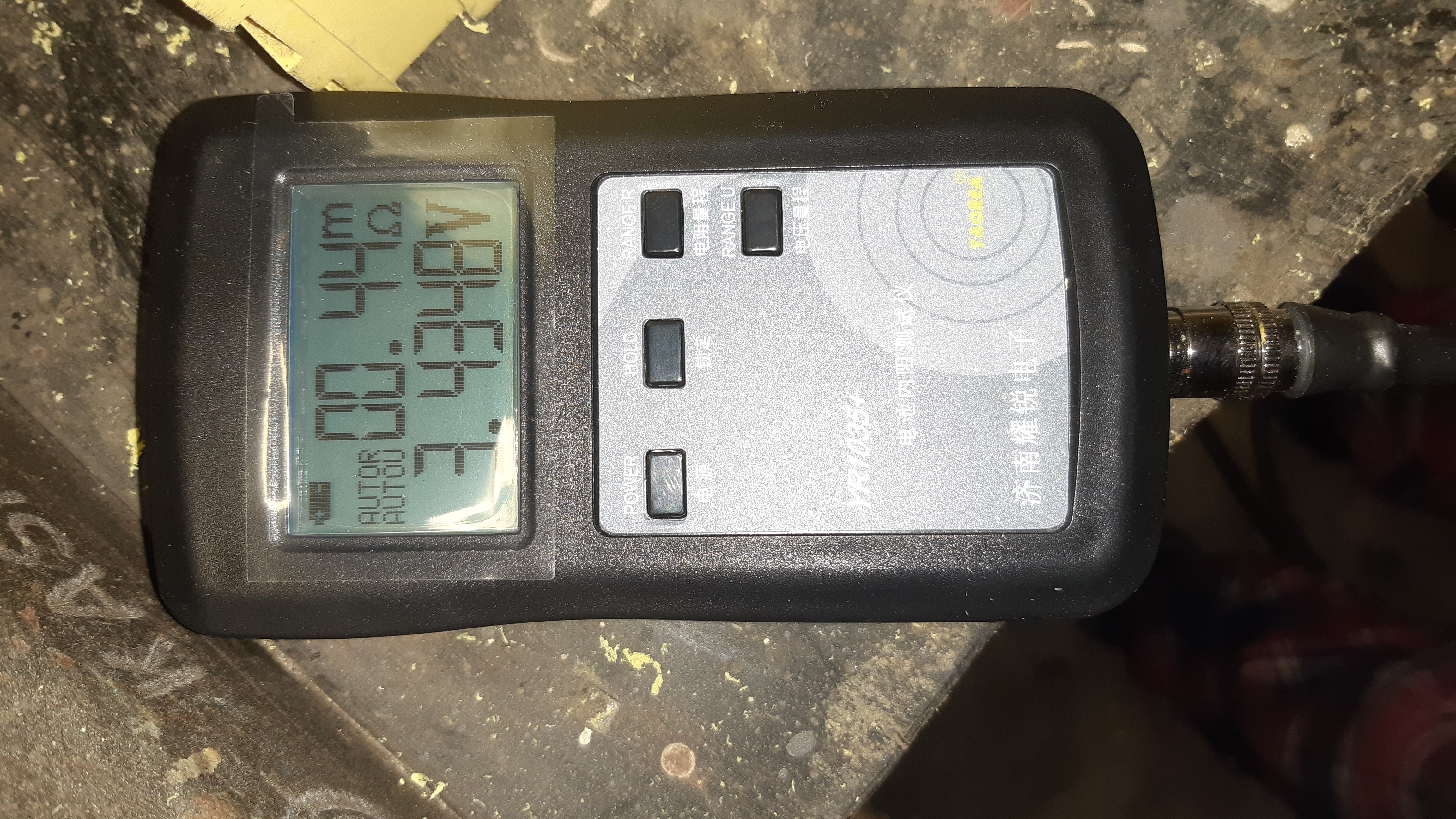

Opravil jsem solární matkou všechny kladné spoje a dotáhl na krev, přičemž jsem se dostal na 0,44 miliohmu (viz foto). Což je pouze o třetinu více, než články nepostižené chorobou a už ten článek činí jaksi poměrně použitelným. Navíc jsem riskoval a operoval článek, v rámci testu kapacity nabitý GWL original nabíječkou. Doporučuji všem ho před operací raději vybít, kdyby náhodou, nenadělá to tolik škody. Jak píše Ota, rozhodně nedělat doma!

Ještě k předchozímu - solární matky se zubovou přírubou mají tu výhodu, že po zakousnutí ji už nemusíte držet klíčem, stačí utahovat pouze šroub. Ujistěte se, že nejsou pouze pokovené proti rzi, ale skutečně antokoro
A konečně, abyste si udělali obrázek, pokud chcete vyrovnávat vnitřní odpor článků:
1 metr 35 mm2 kabelu licna měď má odpor přibližně 0,50 miliOhmu, tedy srovnatelný s opraveným článkem výše.
analogicky 1 metr licny kabelu 16 mm2 má odpor lehce přes 1 mOhm
