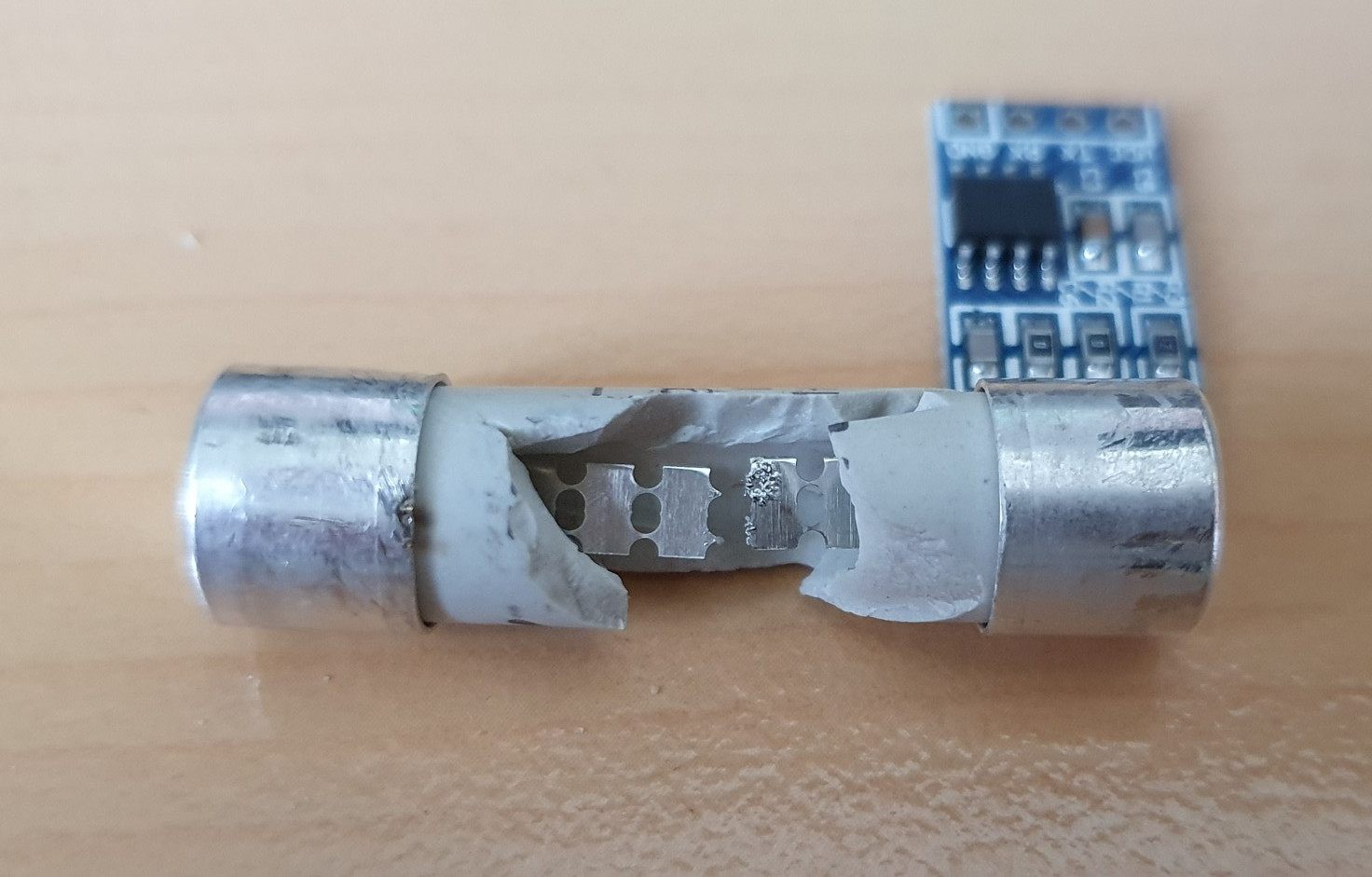

Len pre zaujímavosť, vnútornosti DC FV poistky 10x38
piesok je v garáži na zemi

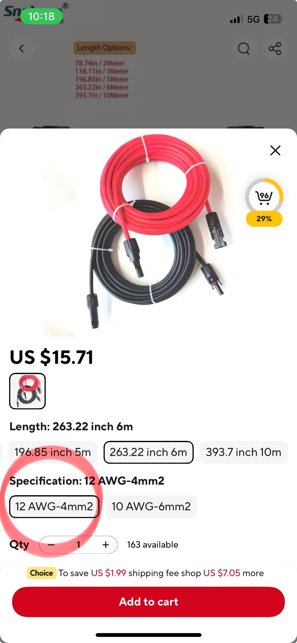

AWG a Evropa Re: Zadost o radu s jistenim
Jaké máte poznatky s Průřezy vodičů?
1/ Elektrikáři říkají, že 2,5 mm2 už také není to co to bývalo a že výrobci kabelů udávají, Že “odpovídá průřezu” Ale že v praxi to ten průřez nedosahuje, údajně lepší slitina a takové ty marketingové řeči.
2/ podle https://www.engineeringtoolbox.com/awg- ... d_731.html odpovídá průřezu “4” až AWG 11, a ne 12 viz dále :-/
Ale to 11 se asi moc nevidí a na e-shopech je za 4 mm2 vydáváno AWG12 (dle tabulky výše jen 3,31 mm2) viz příloha…
Ptám se i z důvodu jak vám na to sedí dutinky, jestli české solární kabely mají ten nebo onen rozměr oproti těm americkým, a také z hlediska proudu a úbytku napětí, s čím počítat - Máte k tomu poznatky, Třeba i co do kvality takových kabelů, některé mohou být nikoliv měděné apod.?
Anebo takové drobné rozdíly 3,31 versus 4 nehrají roli a netřebs řešit?

Jistila panely? Jaké napětí?TomHC píše: úte úno 21, 2023 2:36 pmLen pre zaujímavosť, vnútornosti DC FV poistky 10x38piesok je v garáži na zemi
- Příspěvky: 4066
- Reputace:920
Áno, ale to bolo na začiatku keď som mal len jeden pár poistkových odpínačov a na tom 3 stringy. Vyšlo prvý krát poriadne slnko a zhaslo

Re: AWG a Evropa Re: Zadost o radu s jistenim
Hmm,Hyp píše: stř srp 07, 2024 10:20 amJaké máte poznatky s Průřezy vodičů?
přesně tohle jsem naměřil - kabel bydávaný prodejcem za "4" nebyl ani 3,5.
Vydával ho za čtyřku (ne za odpovídající čtyřce) a o reklamaci se nechtěl ani bavit...
No posílám po nich 120V z trojice panelů, tak to snad stačit bude.
Kupoval jsem tady na fóru od někoho ještě kus.
A ten byl OK, průřez byl správný.
Pokud by se někdo vymlouval na lepší slitinu, pak je to magor...
Měď by musela být dopovaná výrazně vodivějším kovem, třeba zlatem
Bude to vydávat (částečně pravdivě) za lepší "slitinu", která tvoří izolaci.v600 píše: čtv srp 22, 2024 2:36 pmPokud by se někdo vymlouval na lepší slitinu, pak je to magor...
Používají se plasty s vyšší povolenou provozní teplotou.
Což ale samozřejmě nic nemění na tom, že ztráty jsou pak vyšší než očekávané, a že je to citlivější na tepelnou izolaci uložení toho kabelu.
Ovšem peníze nesmrdí (tomu výrobci).
A zákazník chce vidět nízkou cenovku.
