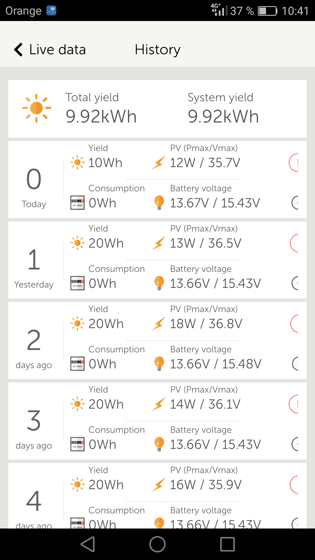

Moja takmer rocna spotreba.
1x
230Wp,
NI-CD 210 Ah, 12V, Victron MPPT 100/15A

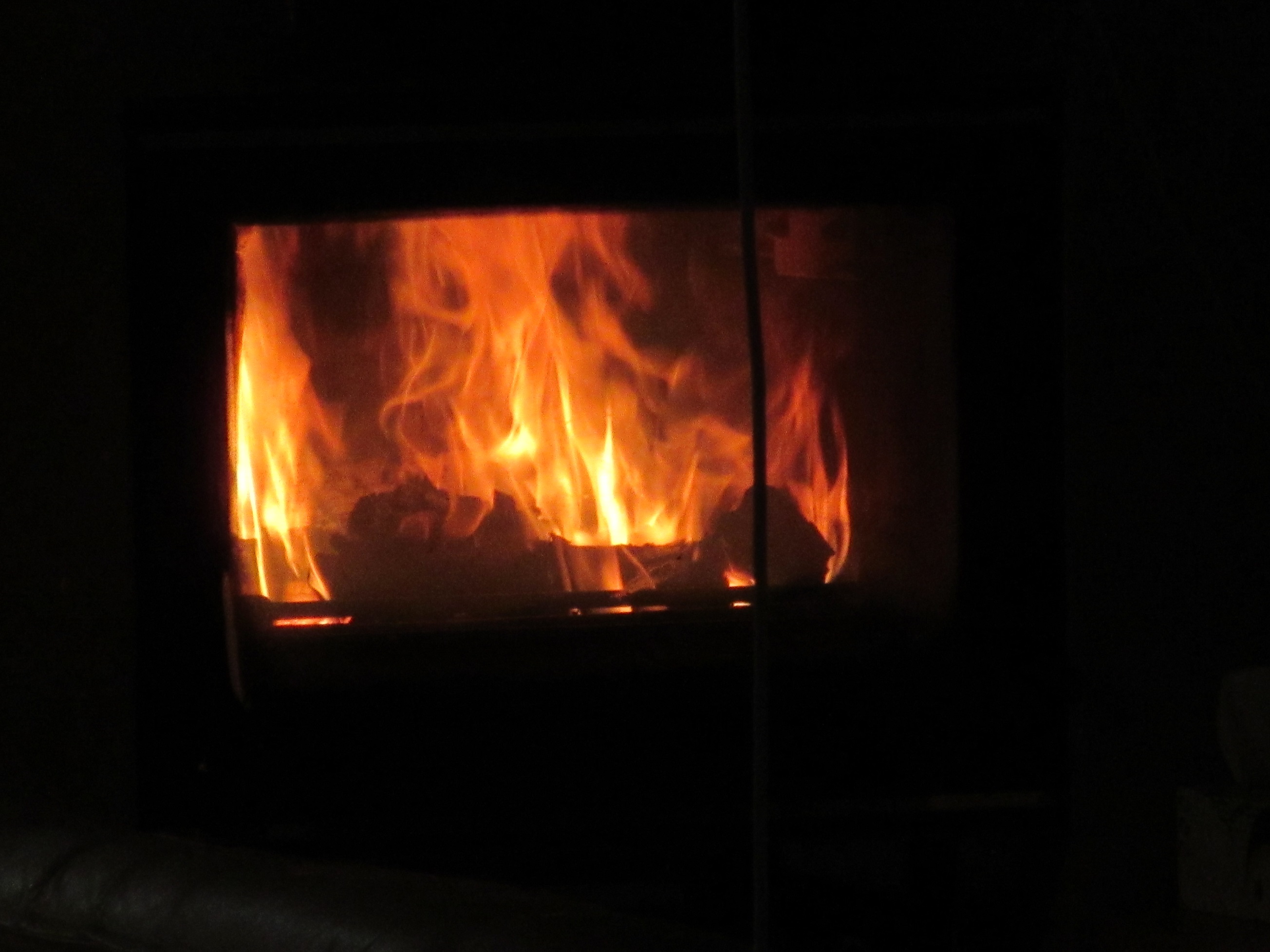

A taky se srovnává nesrovnatelné, když topím dřevem a baví mě to, tak mám lepší pocit z takovýho bydlení než z hermetickýho domu s řízeným větráním, protože se prostě víc cejtím tím vesničanem s černou kuchyní nebo pračlověkem s ohněm pod převisem, než jako vymydlenej vyholenej metrosexuál s nejmódnějším mobilem v kapse...
A nějak čím jsem starší, tak dávám přednost jednodušším řešením, místo akumulační nádrže, podlahovýho topení a systému ventilů a čerpadel používám na chatě tunu šamotu v peci. Proudovej chránič je jako ochrana dobrej, ale důkladný pospojování a uzemnění bude fungovat i za 100 let, ne jako FI, který málokterý přežije 20-tý narozeniny funkční, takže se musí kontrolovat a pak taky vyměnit. Takže zcela souhlasím s vlkazajac, a doplním to: pořízení jakékoliv techniky způsobuje další náklady na její údržbu a obnovu, v IT se tomu říká "celkové náklady na vlastnictví" . Takhle jsem odepsal například termostatický ventil u boileru, který za dva roky odešel vlivem vodního kamene. Stál cca 2000Kč, ale teplé vody za tolik peněz jistě neušetřil. Takže špatná investice. Ostrovní FV je z tohoto pohledu taky špatná investice. Ale je to pěknej koníček

CTM AQUAFIRE GLASS 17 kW - http://www.teplovodnikrby.cz/cs/krby/ka ... -17-kw-615tomas píše:Oplach skla dole jsem ještě neviděl. Když to fouká kolem skla zespoda nahoru (přímo do komína) tak to musí zvyšovat komínovou ztrátu (ředit spaliny, snižovat jejich teplotu a ochlazovat výměník). Můžeš prosím napsat co to je za krb? Rád bych si ho prohlédl a přečetl technické parametry.
Jinak jsem viděl už i krby s dvojitým sklem http://forum.tzb-info.cz/126566-dvojite-sklo-v-kk , potom by bylo výhodné vzduch nasávat dole, mezi skly ohřát a horní tryskou realizovat oplach zase směrem dolů do plamene. Tak jestli to není tento případ.
Technické parametry nelze brát vážně... Všimni si zjevného nesouladu mezi nominálním výkonem a spotřebou dřeva Qh 3kg. Z ~13kW udělá ~17kW při účinnosti 80%
CTM je "nápadně podobný" polskému krbu LAVA - http://www.lavakominki.pl/termokominek/jak-to-dziala
http://www.teplovodnikrby.cz/cs/www/proc-krby-ctm - Zde je popis cesty vzduchu pro oplach. Takové řešení může být jen jako doplněk, ale air wash funguje i bez přívodu ze spodu. V důsledku povahy proudění v krbu, oplach zespoda není funkční.
Zato naproti sklu v protilehlé stěně jsou umístěny přívody sekundárního vzduchu, které ovšem nestihnou ohřát sekundární vzduch na potřebnou teplotu (ani když bereš vzduch z místnosti) a tím je velmi snižována teplota. Důsledkem je nižší účinnost. Šamot tam není. Z těchto důvodů je nutné držet výkon min nad 1/2 nominálu a nikoliv po delší dobu.
Po 2 letech jsem se dopracoval k postupu, kdy z krbu v továrním stavu dostávám cca. 60% účinnost + cca.12% výměník místo kouřovodu. Ber hodnoty jako odhad (váha dřeva, vlhkost dřeva, delta t v AN)... nemám kalorimetr.
Celou věc chci řešit ala "Canadian fireplace", http://www.woodburners.com/products/pro ... lan-6.html, částečným převedením vzduchu ze zadní stěny pomocí jeklu nad dvířka - čímž dosáhnu čistějšího skla, předehřevu vzduchu dopravou v jeklu a tím vyšší teploty spalování a v konečném důsledku vyšší účinnosti. Na to přišli i v LAVA a prodávají model LAVA Visio viz jejich pdf katalog, který doplněný přívod i shora.
Krb jsem zvolil z důvodu:
- dostatečného výkonu - pod určitou velikost spalovacího prostoru (tohoto typu teplovodního krbu) nedosáhneš potřebné teploty a z toho vyplývá minimální výkon ~12kW
- nízké emise tepla do interiéru díky plošného výměníku, který nemusím čistit po 4 zatopeních
- nízké ceně (dokonalý krb stojí výrazně více než CTM a to se úsporou 600kč ročně se dostávám k složité návratnosti
Dnes bych volil krb:
- s obdélníkovou spalovací komorou na výšku, aby všechny plyny shořely v krbu
- výkonu nad 20kW, protože si chci v krbu topit pro tu atmosféru a za 3hodiny na nominál mít potřebné kWh v AN na několik zimních dnů pro TUV i vytápění.
Za duben 2017 jsem topil 4x25 polen a naposledy včera. Uvidíme zda i naposled v topné sezóně 2016/2017
Díky moc za tip na řešení přidání druhého skla, zdá se to jako nejsnazší cesta utěsnění dvířek na mém krbu.
