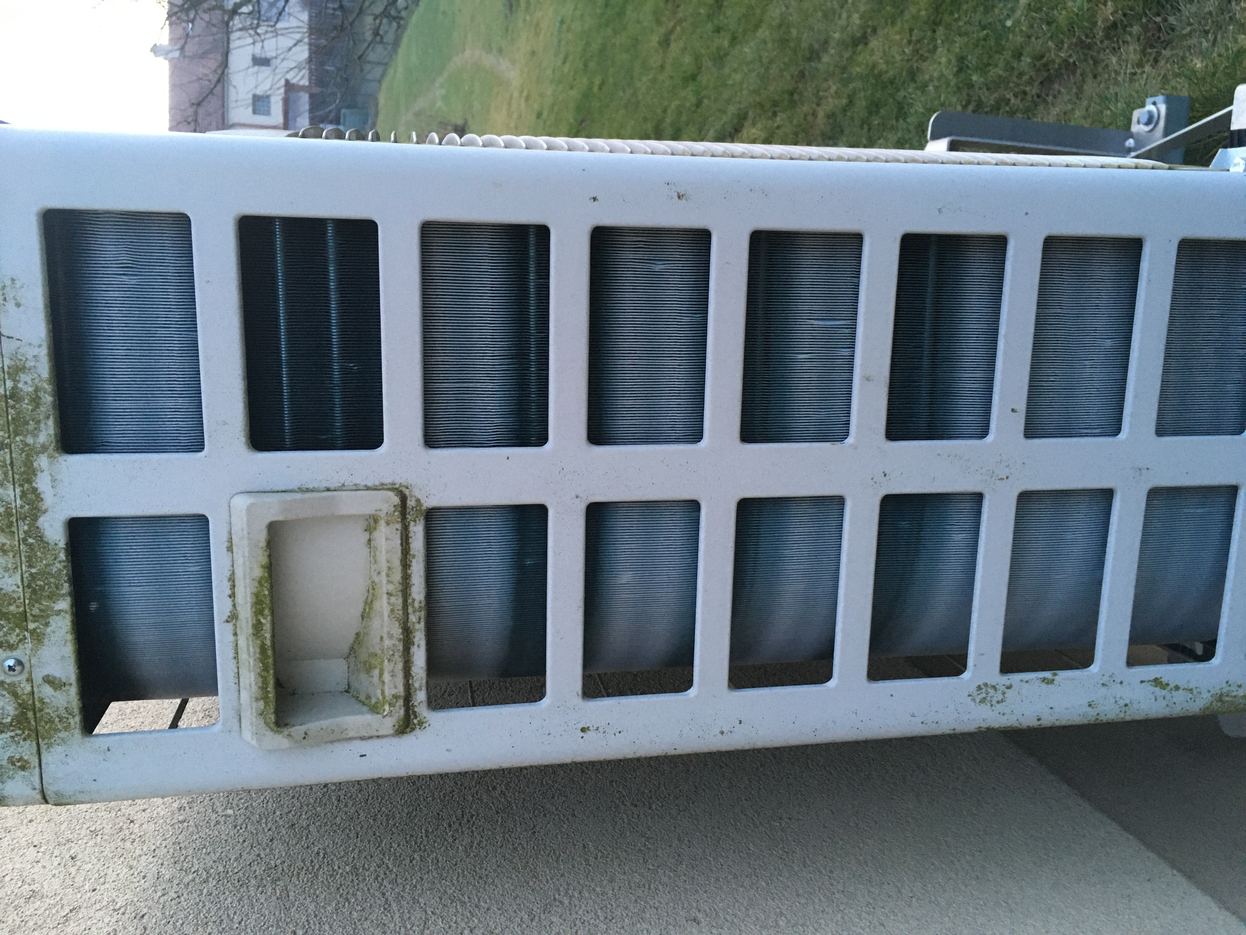

U mě to teď vypadá zhruba takto. Teplota venku je -0,5°C,teplota výparníku -2°C, kondenzace cca 25°C, výstup topné vody 23°C (mám celkem předimenzovanou podlahu, takže chodím na dost nízkých teplotách a teplotním spádu klidně kolem 1-2°C).
Momentálně neměřím el. příkon a výkon do vody, mám odmontovaný průtokoměr.
Foceno těsně před odmražováním. Pokud bych ohříval TUV a jel na plný výkon, tak to bude totálně zamrzlé.
Momentálně to jede na odpočinkových 19Hz.
