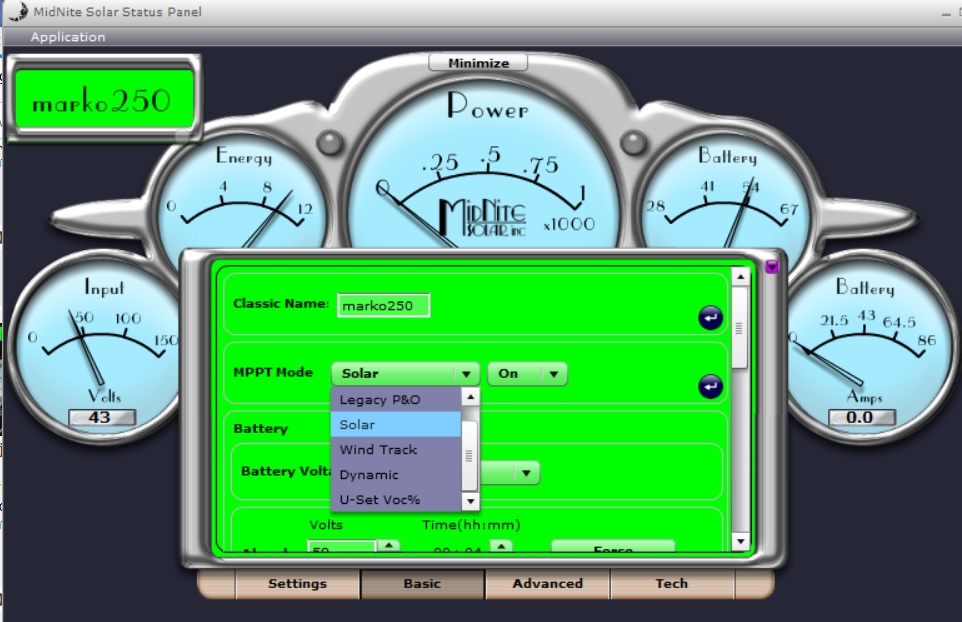

Tvůj režim nemám,asi starší firmware,co dělá Dynamic netušíš?První je ještě Hydro.

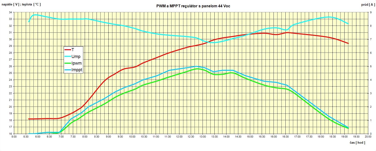

5/ Ešte skúsme...... pwm a mppt regulátor na 72 článkoch
V predošlom príspevku sme sa venovali porovnaniu pwm a mppt regulátorov, pripojených na bežný 60 článkový panel. V širokom rozsahu je pwm lepší, alebo minimálne nie horší, ako mppt. Z toho vyplýva úvaha, že na 72 článkovom paneli s primerane vyšším Voc/Vmp musí mať mppt už výhodu. Je tu veľa premenných, okrem hlavného a určujúceho systémového napätia je to :
- teplota okolia,
- intenzita osvetlenia,
- čistota ovzdušia,
- čistota panela,
- nasmerovanie panela,
- parametre panela, kde možno počítať s postupnou degradáciou,
- účinnosť mppt regulátora ( vyhľadávanie mpp a straty transformáciou napätia ).
K dispozícii je :
- 72 článkový monokryštalický panel s Voc 44 V, Imp 5,0 A s výkonom 180 Wp,
- 24 V systém so stabilizovaným napätím 26,6 V ( zhruba od 9:00 )
- bočníky, multimetre, 2x odpínač s istením
- mppt regulátor Victron 100/15
- pwm regulátor Epsolar LS 3024B.
Viac nám netreba, teplejšie ako dnes už možno nebude, hoďme panel na zinkovú strechu - nech sa smaží - a poďme merať !

Ještě snad měření při tak teplém počasí, jak jen to jde. Šedesátičlánkové panely i v tomto vedru dobíjejí baterie. Nezdá se, že by pro ně pwm regulátor nebyl vhodný. Tedy pro LiFePo 24 V jdou spojovat paralelně 60-ti článkové panely a pro LiFePo 48 V paralelně dvojice panelů v sérii.
- Příspěvky: 2793
- Reputace:427
Re: Test regulátorov s pripojením panelov 1P
díky Rva za tvé měřením
. Jelikož se teplotní koeficient
pohybuje kolem -0,3%/K , čo je u 60
pokles z 31Vmp @25°C na cca 27,75Vmp @ 60°C - stále dost na ztráty ve vedení + ztráty PWMka
. Jde to
V rezervě mám 48V 60A PMWko pro případ selhání stávajících MPPT reglů , jen do něj doplním pár FETů by dával proud 80A+

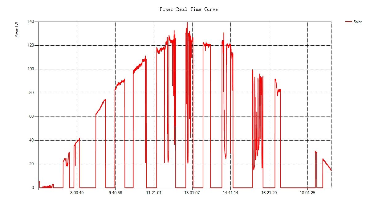

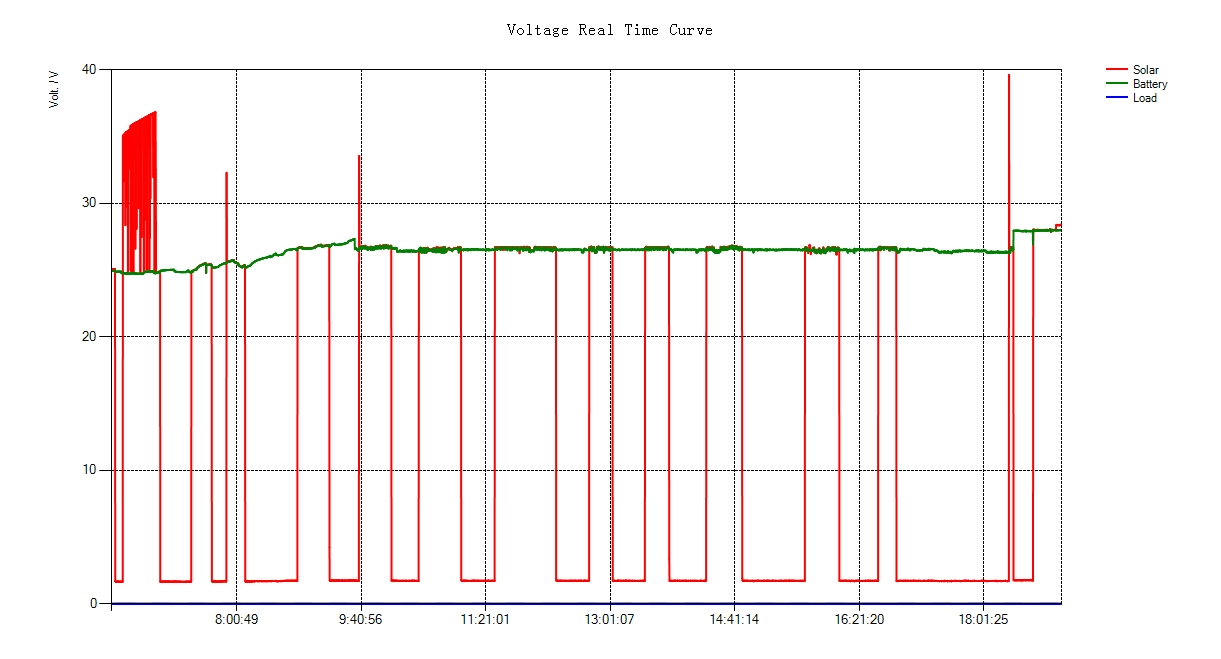

Musim sa aj Ja troška ozvať,lebo mam malu vetvu napojenu na PWM a je to zaujimave. Použivam to do 55v,no MPP bod spojenych panelov je na 54,8v ,čo zaujimavo skače jak sa panele hreju. Jak je vonka 30° bez mračika a slnko priamo svieti na panele,tak z nich ide iba 1/5,čo je skoro nič,dokonca jeden uplne horuci deň bezvetrie to nedavalo skoro nič. No jak ochladnu panele,alebo je vonka chladno,tak to ide skoro na plno. Nemam presne meranie,iba 250A budik bez bočnika,no ručička neklame.
