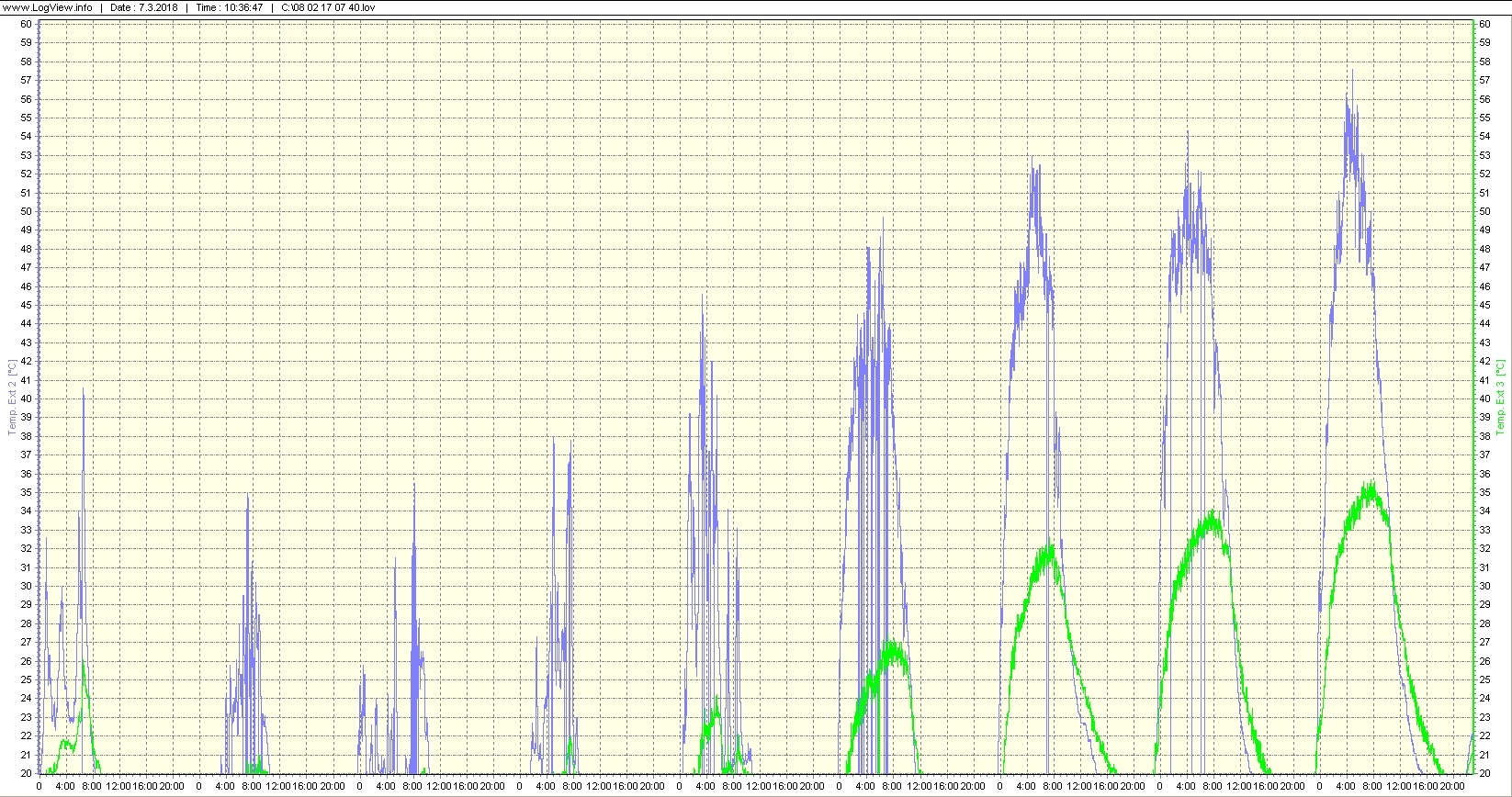

Prezrel som všetky logy s údajmi, ktoré mám k dispozícii za minulé leto. Vyberám záznam z najteplejšieho dňa, ktorým bol 1.8.2017, keď teplota panela dosiahla špičkovo 56 °C.
Tento záznam je užitočný pre dva poznatky.
1/ Teplota štandardného polykryštalického panela je pri maximálnych výkonoch väčšia typicky o cca 20 °C, ako teplota okolitého vzduchu. Určite je pri danom osvite veľmi priaznivo ovplyvňovaná prúdením vzduchu.
2/ Aj uprostred leta pri trochu horších osvitoch nemusí teplota prekročiť hranicu 40 °C, ako vidno z grafu. Znamená to, že ak je v konkrétnej inštalácii teplotné rozhranie 42 - 43 °C, pri ktorom sa začne pozvoľna prejavovať výhoda mppt regulátora, je to z hľadiska celoročnej bilancie energie nepodstatné. To preto, lebo v celom teplotnom rozsahu pod 42 °C až do mínusových teplôt ovzdušia je vo výhode pwm regulátor.
Bol by som rád, keby si kolegovia na fóre pri diskusiách o výhodnosti mppt či pwm regulátorov osvojili tieto podložené zistenia. V prípade, že je systémové napätie dostatočne prispôsobené panelom aj batérii, malo by sa stať z ekonomického hľadiska použitie mppt regulátora marginálne, povedali by niektorí novomilci, ktorí nechcú počúvať.........

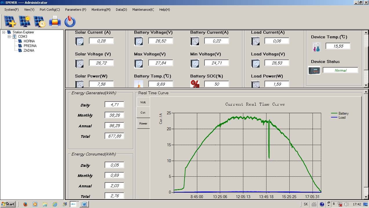

Skončila tá horšia polovička roka a počasie bolo dnes deň po jarnej rovnodennosti extrémne priaznivé. Čistý vzduch, teplota cez obed asi +3°C, skoro ani mráčik. Podelím sa s Vami o dennú uzávierku :
Ako vidno, z troch panelov 250 Wp je 4,71 kWh, čo je 1,57 kWh z jedného panela. Je čas na pokojné zamyslenie sa nad prínosom jednoduchej a spoľahlivej technológie pwm regulátorov.
Kto chce ešte do klubu ? Hláste sa !

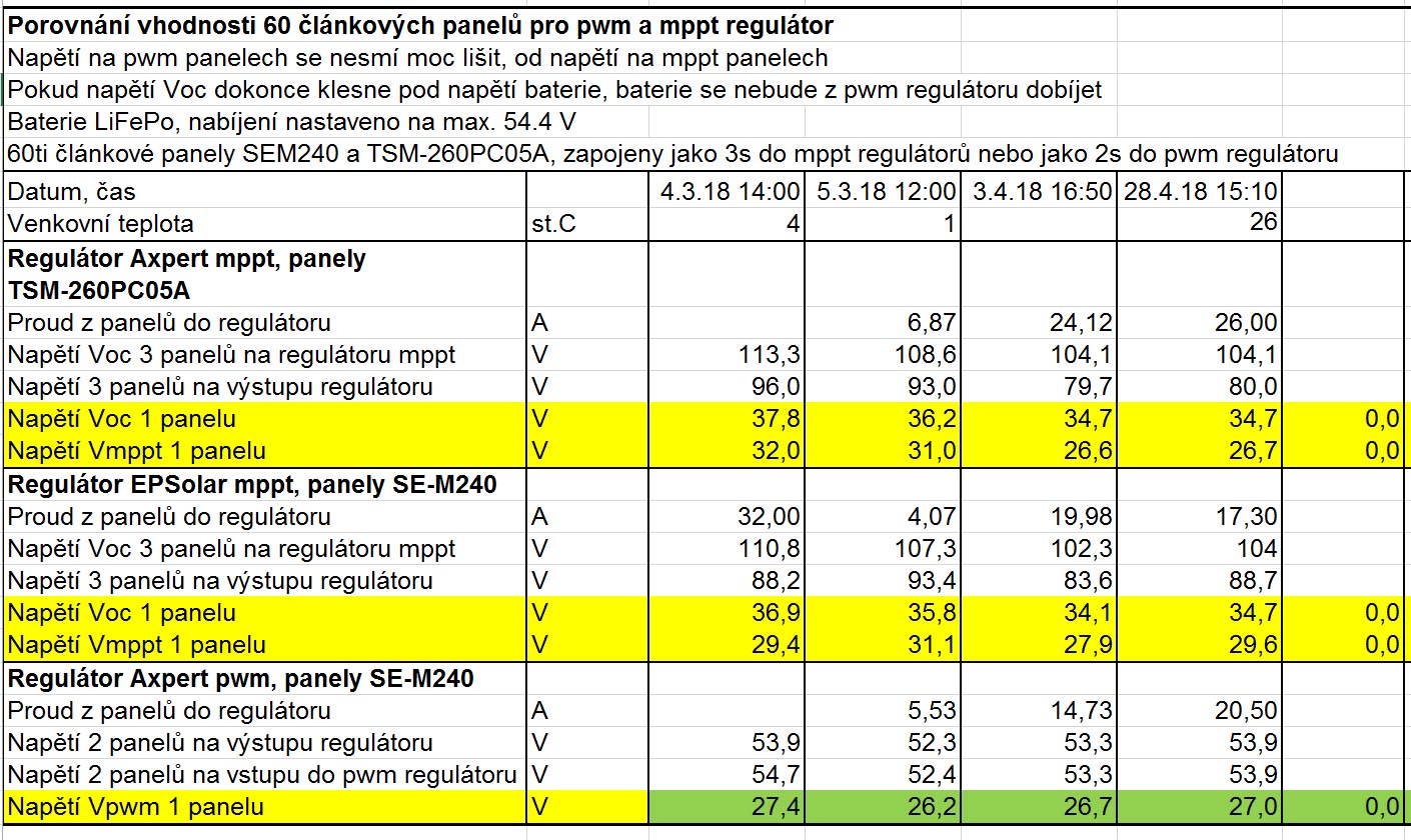

Je trochu tepleji, tak mohu doplnit tabulku s tím, jak si vede mppt oproti pwm a jestli 60-ti článkové panely jsou stále schopny dodávat proud.
Dva mppt regulátory nastavují napětí mppt na 26.7 V (nebo 29.6 V) a napětí u pwm regulátoru je 27 V. Tedy pwm zapojení bylo i při venkovní teplotě 26 st. C vhodné. Tomu odpovídá i vysoký nabíjecí proud.

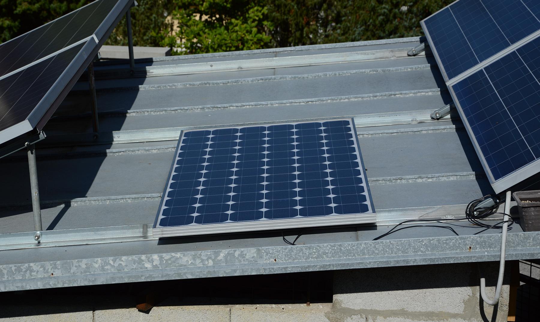

5/ Ešte skúsme...... pwm a mppt regulátor na 72 článkoch
V predošlom príspevku sme sa venovali porovnaniu pwm a mppt regulátorov, pripojených na bežný 60 článkový panel. V širokom rozsahu je pwm lepší, alebo minimálne nie horší, ako mppt. Z toho vyplýva úvaha, že na 72 článkovom paneli s primerane vyšším Voc/Vmp musí mať mppt už výhodu. Je tu veľa premenných, okrem hlavného a určujúceho systémového napätia je to :
- teplota okolia,
- intenzita osvetlenia,
- čistota ovzdušia,
- čistota panela,
- nasmerovanie panela,
- parametre panela, kde možno počítať s postupnou degradáciou,
- účinnosť mppt regulátora ( vyhľadávanie mpp a straty transformáciou napätia ).
K dispozícii je :
- 72 článkový monokryštalický panel s Voc 44 V, Imp 5,0 A s výkonom 180 Wp,
- 24 V systém so stabilizovaným napätím 26,6 V ( zhruba od 9:00 )
- bočníky, multimetre, 2x odpínač s istením
- mppt regulátor Victron 100/15
- pwm regulátor Epsolar LS 3024B.
Viac nám netreba, teplejšie ako dnes už možno nebude, hoďme panel na zinkovú strechu - nech sa smaží - a poďme merať !

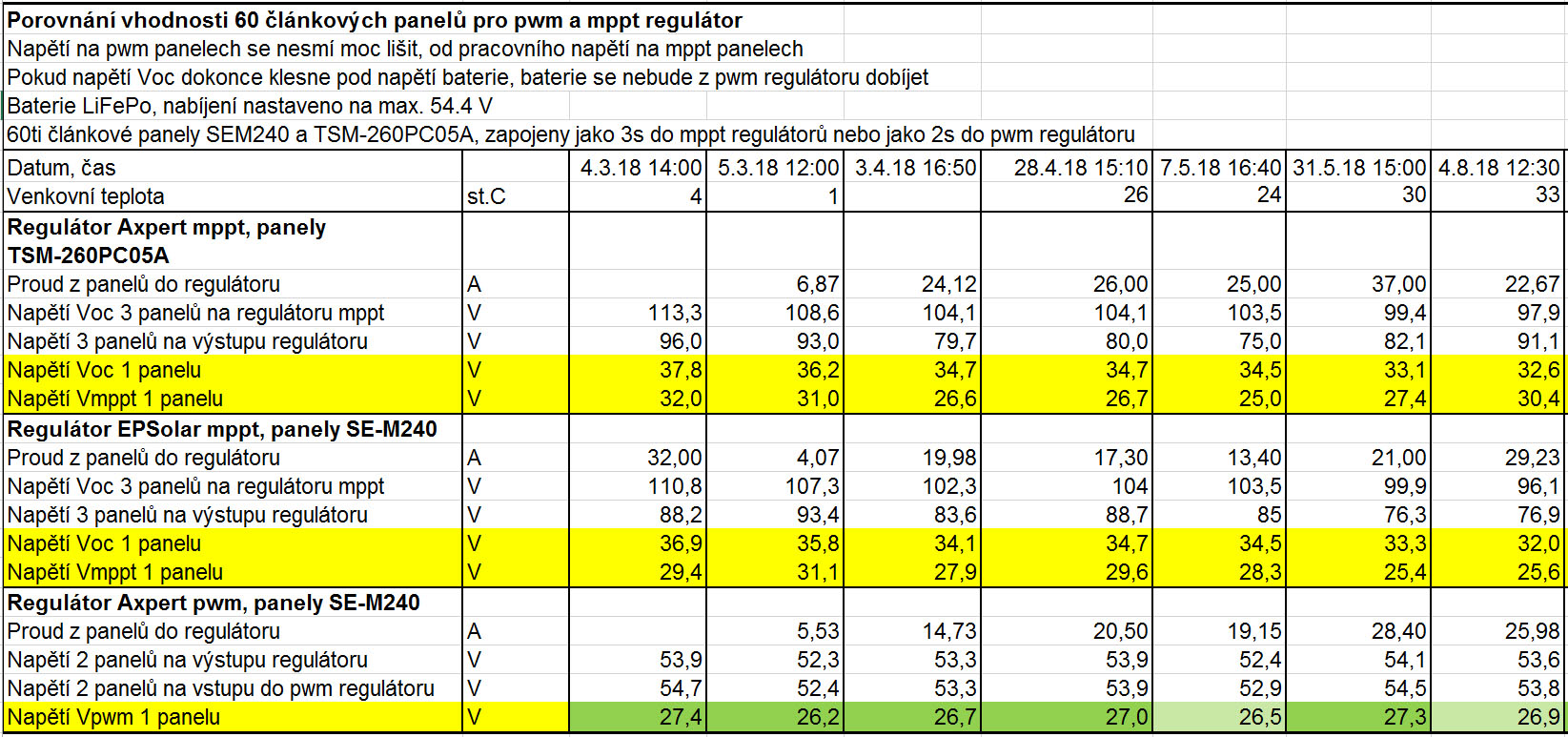

Ještě snad měření při tak teplém počasí, jak jen to jde. Šedesátičlánkové panely i v tomto vedru dobíjejí baterie. Nezdá se, že by pro ně pwm regulátor nebyl vhodný. Tedy pro LiFePo 24 V jdou spojovat paralelně 60-ti článkové panely a pro LiFePo 48 V paralelně dvojice panelů v sérii.

díky Rva za tvé měřením
. Jelikož se teplotní koeficient
pohybuje kolem -0,3%/K , čo je u 60
pokles z 31Vmp @25°C na cca 27,75Vmp @ 60°C - stále dost na ztráty ve vedení + ztráty PWMka
. Jde to
V rezervě mám 48V 60A PMWko pro případ selhání stávajících MPPT reglů , jen do něj doplním pár FETů by dával proud 80A+
