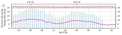

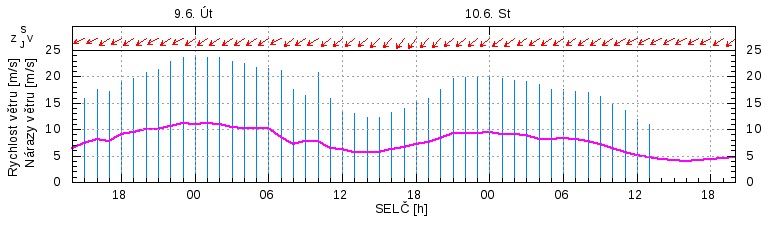

Dnes u nás foukalo tak, že to stačilo na nominální výkon i s rezervou. Na stožáru jsem naměřil průměr 50 km/h. Ale takových dnů s čerstvým povětřím je u nás jen pár do roka.

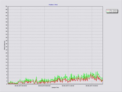

Kde to tak pekne foukalo?kybos píše:Dnes u nás foukalo tak, že to stačilo na nominální výkon i s rezervou. Na stožáru jsem naměřil průměr 50 km/h. Ale takových dnů s čerstvým povětřím je u nás jen pár do roka.
U nas jen podprumer:

Na úpatí Jeseníků.petrs píše:
