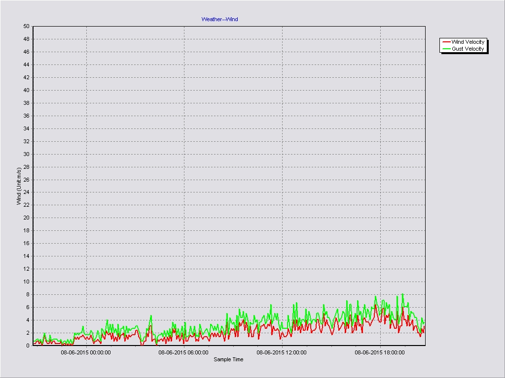

kybos píše:
Dnes u nás foukalo tak, že to stačilo na nominální výkon i s rezervou. Na stožáru jsem naměřil průměr 50 km/h. Ale takových dnů s čerstvým povětřím je u nás jen pár do roka.
Kde to tak pekne foukalo?
U nas jen podprumer:
...a viděl jsem Křižíka nazpět se otáčeti ...
