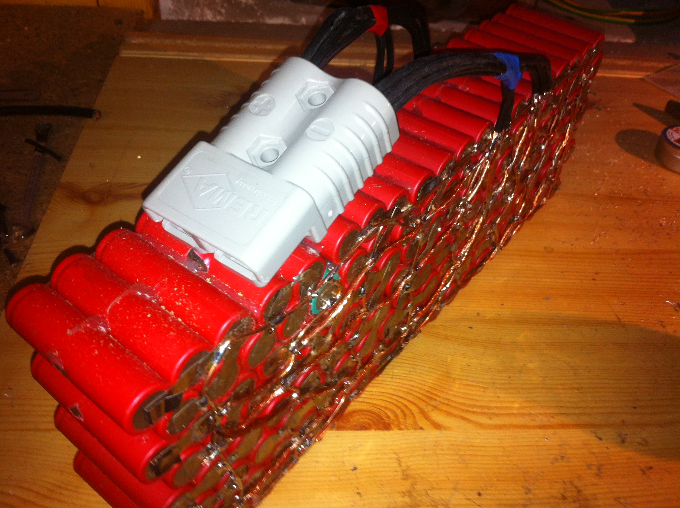

Máme další upgrade systému. Winston 24V 400Ah jsem vyměnil za homemade li-ion powerbank. Zatím 7S systém 3,7V/320Ah- 160 paralelních článků v profesionální krabici ve které byl původně Pb záložní zdroj 24V/24Ah.
Průběžně dodělávám kompletní sestavu 15S 160P a jakmile bude hotový, čeká mě přechod na 60V systém a LF powerjacka.
Na krabici je rychlospojka na 10mm odvětrávací hadici. Rozhodl jsem se nechat jí na místě a v zimě budu tudy baterkám přitápět teplým vzduchem od měniče.
Jednotlivé "baterky" jsou propojeny 200A konektory Anderson (REMA). Původně jsem měl obavu o ztrátu na konektorech ale při běžném odběru 500W je na nich zanedbatelná ztráta 10mV.

Krasna, profesionalna praca.

Jak jsi vyřešil to napojení bloků na jednu sběrnici + a - ?
- Reputace:514
Re: Ostrovní elektrárna Příbramsko
Není žádná sběrnice.
Baterie se skládá ze 7 aku 3,7V/ 320Ah. Ty jsou Jsou propojeny do serie vodičem 20mm2. Není to ideální, ale nežijeme v dokonalém světě.
Výhoda je v jednoduchém oddělení potenciálů. Každá baterie má jen + a - Žádné složité seriové konstrukce s množstvím různých napěťových potenciálů, které mohou dělat při porušení izolace problém.

Já myslel buřty uvnitř článku,jak si z nich vyved póly?
- Reputace:514
Pospojované navzájem Cu vodičem 2,5mm a vývody několika CYA vodiči dohromady 20mm2.
Výroba jednoho článku - všechny kroky, trvá ve všech cca 6hodin. To této doby není započten čas léčení popálenin, které jsem si způsobil sám, neovládaje zcela velký pájecí nástroj.
detailní popis výroby zde: http://www.elektrarna.estranky.cz/clank ... -9kwh.html

Tie hodiny by som ani nepocital, ked praca tesi!!! Uz sa tesim na prve skusenosti z prevadzky a budem drzat palce, nech tie packy vydrzia hodny pocet cyklov.
Teplota clankov asi nebude rovnaka, nejaka vzdusna ( derava ) vostina by sa ale dala stvorit.

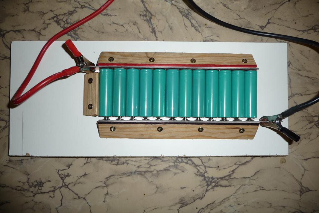

pěkný
, jenže vidím potencionální chibičku
přívody sou moc naproti sobě ... . Hraní si s miliónem buřtíků mě teprve čeká , teoreticky už nějaký postupy mám , jedním z nich je určitě realizovat terminály akumulátoru v protilehlých rozích kvůli maximalizaci simetrického zatížení jednotlivých článků - rovnoměrné proudové zatížení .
Ze zbitků na podpal sem si splácal 12-ti násobný držák na 18650 Li-Ionky , bych s nesr*l s každou zvlášť
. Terminály mám právě v protilehlých rozích , díky čemuž je napětí na všech článcích +/- stejné
. Je to tím , že elektrón z mínus terminálu valící do prvního článku (první zleva) do plus terminálu urazí stejnou vzdálenost jako elektrón valící přímo do 12-týho článku a pak po sběrnici do plus terminálu
. Jinak řečeno , od mínusu do plusu sou všechny cesty stejně dlouhý a tudíž žádný článek není přetěžován kratší cestou
Elektkonům zdar

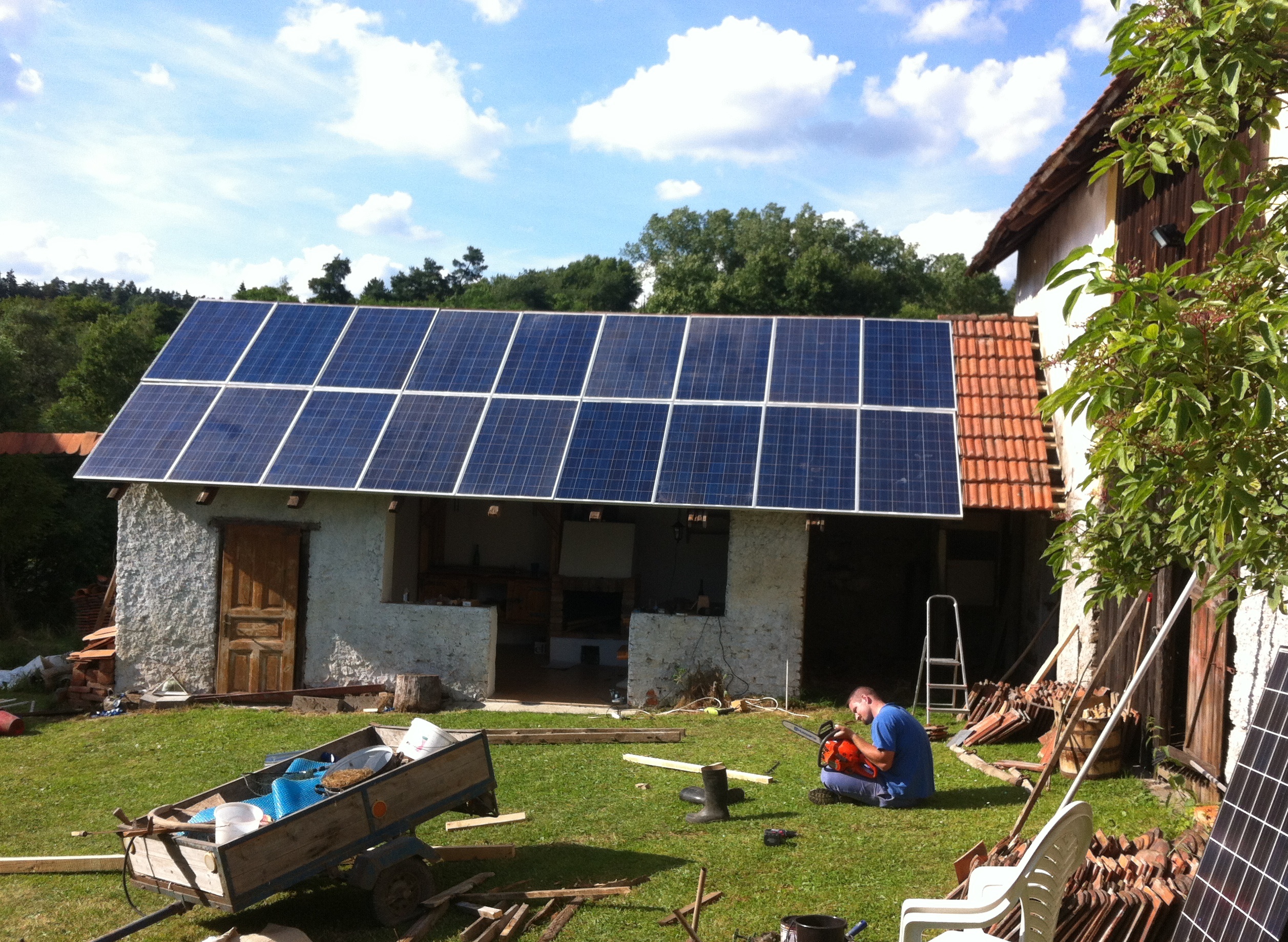

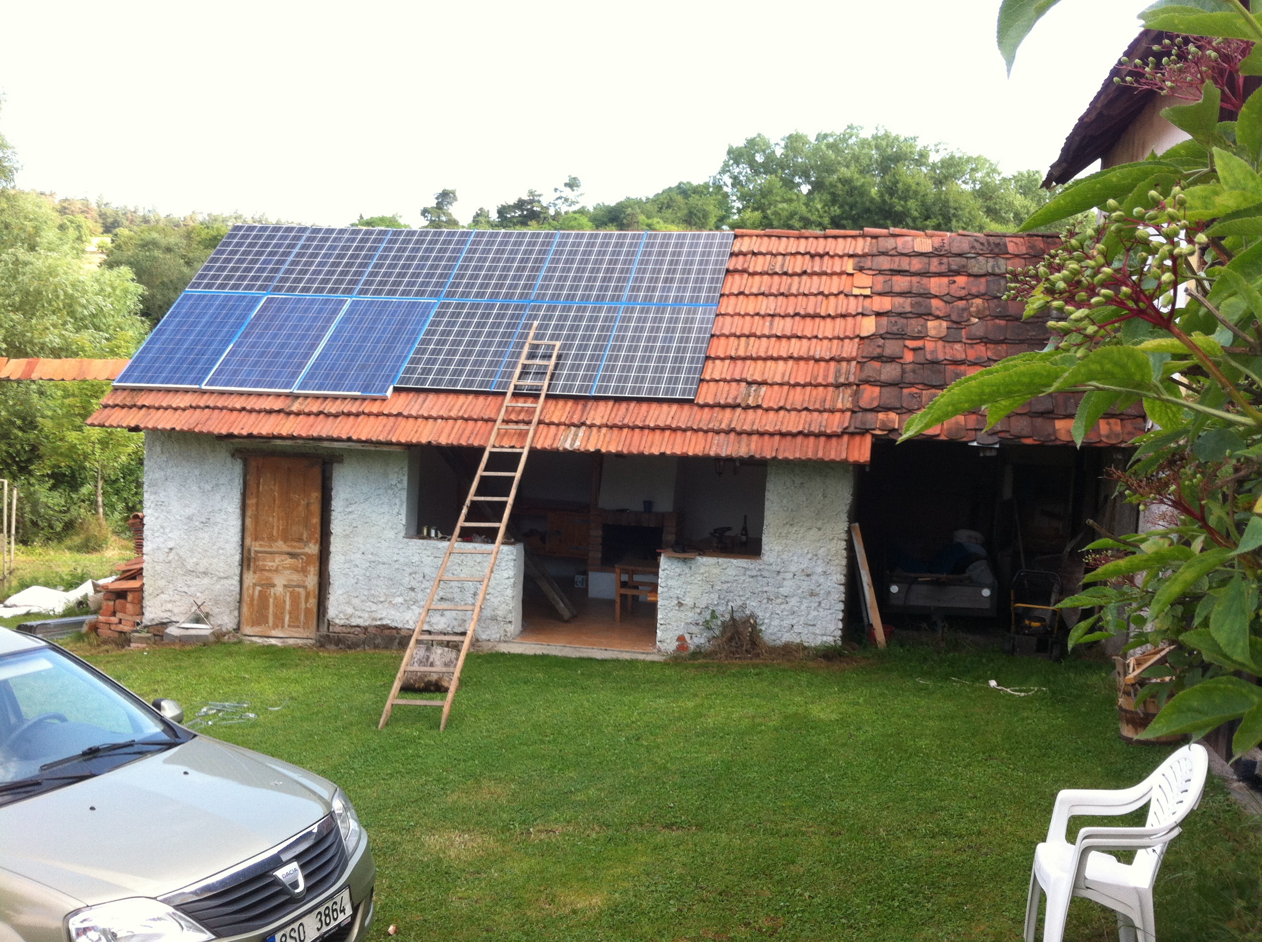

Po roce jsem opět přestavoval jižní solární pole. Rodině se nelíbilo že jsou na střeše 3 různí velikosti panelů a měli pravdu, fungovalo to dobře ale vypadalo hnusně.
Nyní má přístavek střechu z 18x 230Wp solárních panelů.
Takto to vypadalo dříve a nyní Přes léto panely nevyužiju, budou masivní přebytky ale s tím jsem počítal. Je hezké vidět, že pozdě večer v okamžiku, kdy východní string 1,4kWp dává 3W výkonu dává tento nový jižní 4,1kWp string 70W.

Pekna praca, radsej mat nevyuzity vykon v lete. Na jesen a jar budes spokojnejsi urcite.

A to ještě nemáš nic na severozápadě, jestli sis třeba všiml u mě... to dává za slunečnýho podvečera ve 20 hod. 200W z 480Wp...

Ano, západní string by se hodil, ale řekl jsem si že s přidáváním panelů končím.
Minimálně do příští předělávky která bude nejdříve příští rok. Na západní střeše stodoly je stále 400m2 místa
Dnes ráno v půl osmé: těžce zataženo, déšť a jižní string dává 200W. Východní, který má lepší směrování pro difuzní světlo by měl dát více a přitom dává pouhých 60W.
Zdá se že jediná cesta soběstačnosti je těžce přepanelovat
a mít velké úložiště energie
