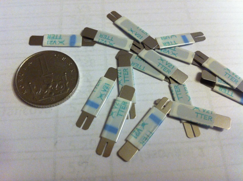

O stavbě li ion packu budu psát sem.
Stala se mi zajímavá věc. Říkám si potřebuji někde sehnat niklové spojky na spojování 18650 článků.
A hle: hrabu se v práci ve šrotu a vyhrabal jsem pytlíček s 1000 ks spojek na 18650 ky. Někdo nahoře musel vyslyšet mojí objednávku

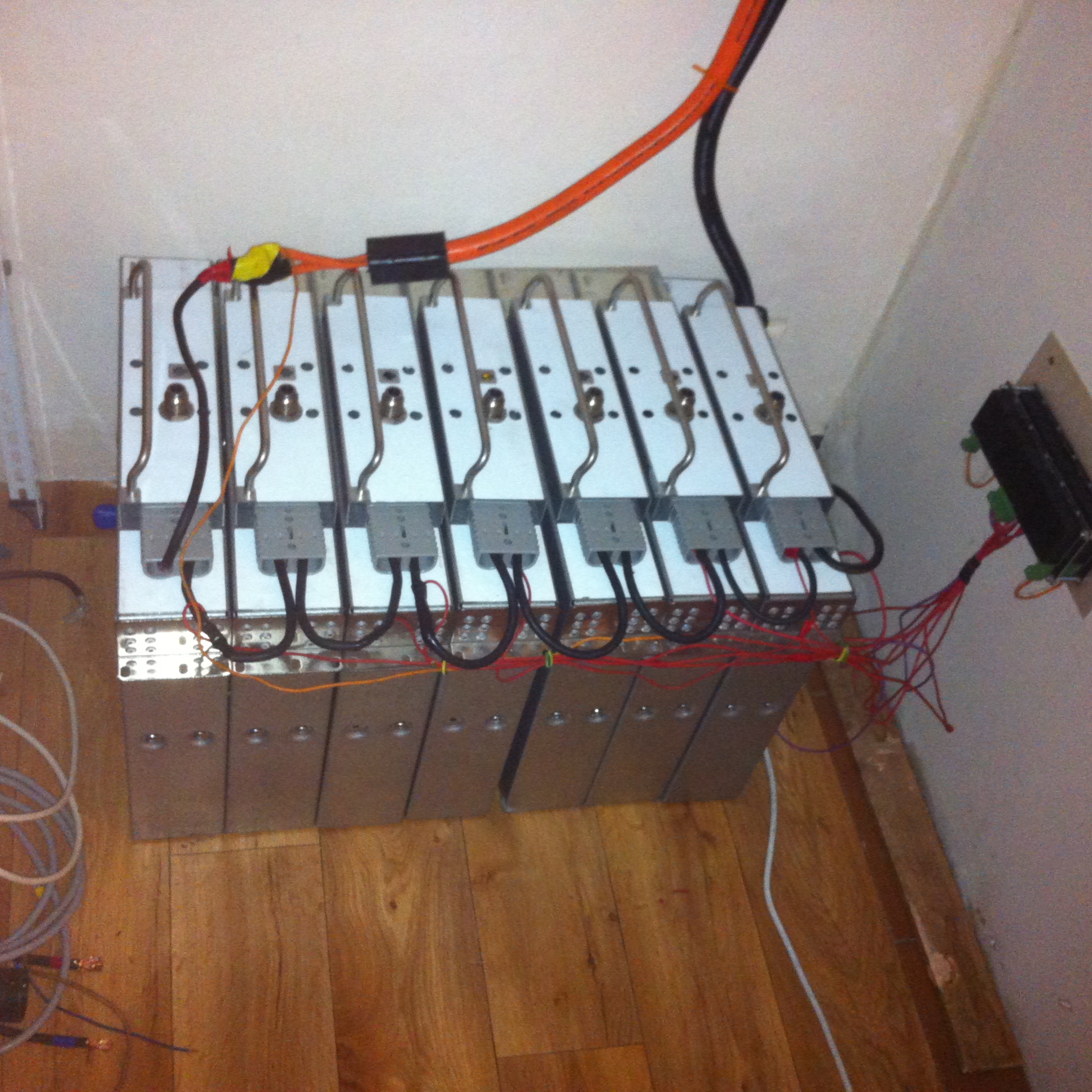

Máme další upgrade systému. Winston 24V 400Ah jsem vyměnil za homemade li-ion powerbank.
Zatím 7S systém 3,7V/320Ah- 160 paralelních článků v profesionální krabici ve které byl původně Pb záložní zdroj 24V/24Ah.
Průběžně dodělávám kompletní sestavu 15S 160P a jakmile bude hotový, čeká mě přechod na 60V systém a LF powerjacka.
Na krabici je rychlospojka na 10mm odvětrávací hadici. Rozhodl jsem se nechat jí na místě a v zimě budu tudy baterkám přitápět teplým vzduchem od měniče.
Jednotlivé "baterky" jsou propojeny 200A konektory Anderson (REMA). Původně jsem měl obavu o ztrátu na konektorech ale při běžném odběru 500W je na nich zanedbatelná ztráta 10mV.

Jak jsi vyřešil to napojení bloků na jednu sběrnici + a - ?
- Reputace: 514
Re: Ostrovní elektrárna Příbramsko
Není žádná sběrnice.
Baterie se skládá ze 7 aku 3,7V/ 320Ah. Ty jsou Jsou propojeny do serie vodičem 20mm2. Není to ideální, ale nežijeme v dokonalém světě.
Výhoda je v jednoduchém oddělení potenciálů. Každá baterie má jen + a - Žádné složité seriové konstrukce s množstvím různých napěťových potenciálů, které mohou dělat při porušení izolace problém.

Já myslel buřty uvnitř článku,jak si z nich vyved póly?
- Reputace: 514
Pospojované navzájem Cu vodičem 2,5mm a vývody několika CYA vodiči dohromady 20mm2.
Výroba jednoho článku - všechny kroky, trvá ve všech cca 6hodin. To této doby není započten čas léčení popálenin, které jsem si způsobil sám, neovládaje zcela velký pájecí nástroj.
detailní popis výroby zde: http://www.elektrarna.estranky.cz/clank ... -9kwh.html
