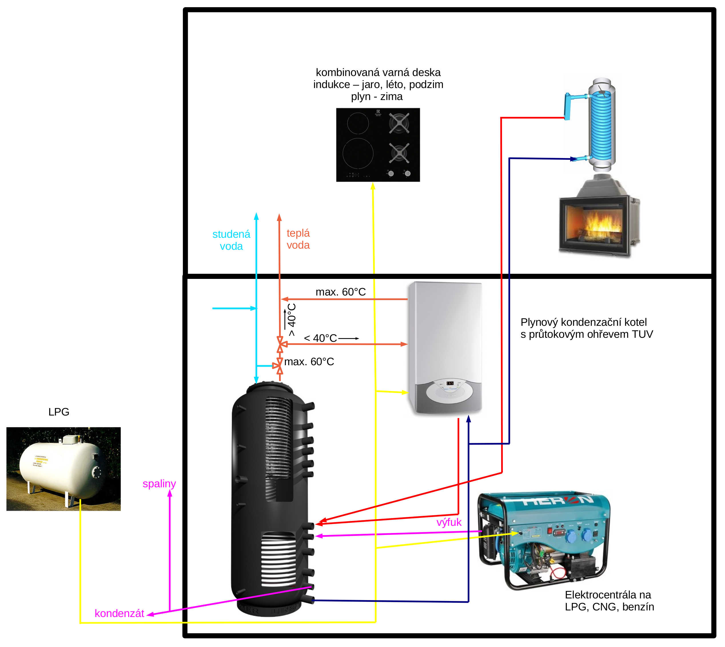

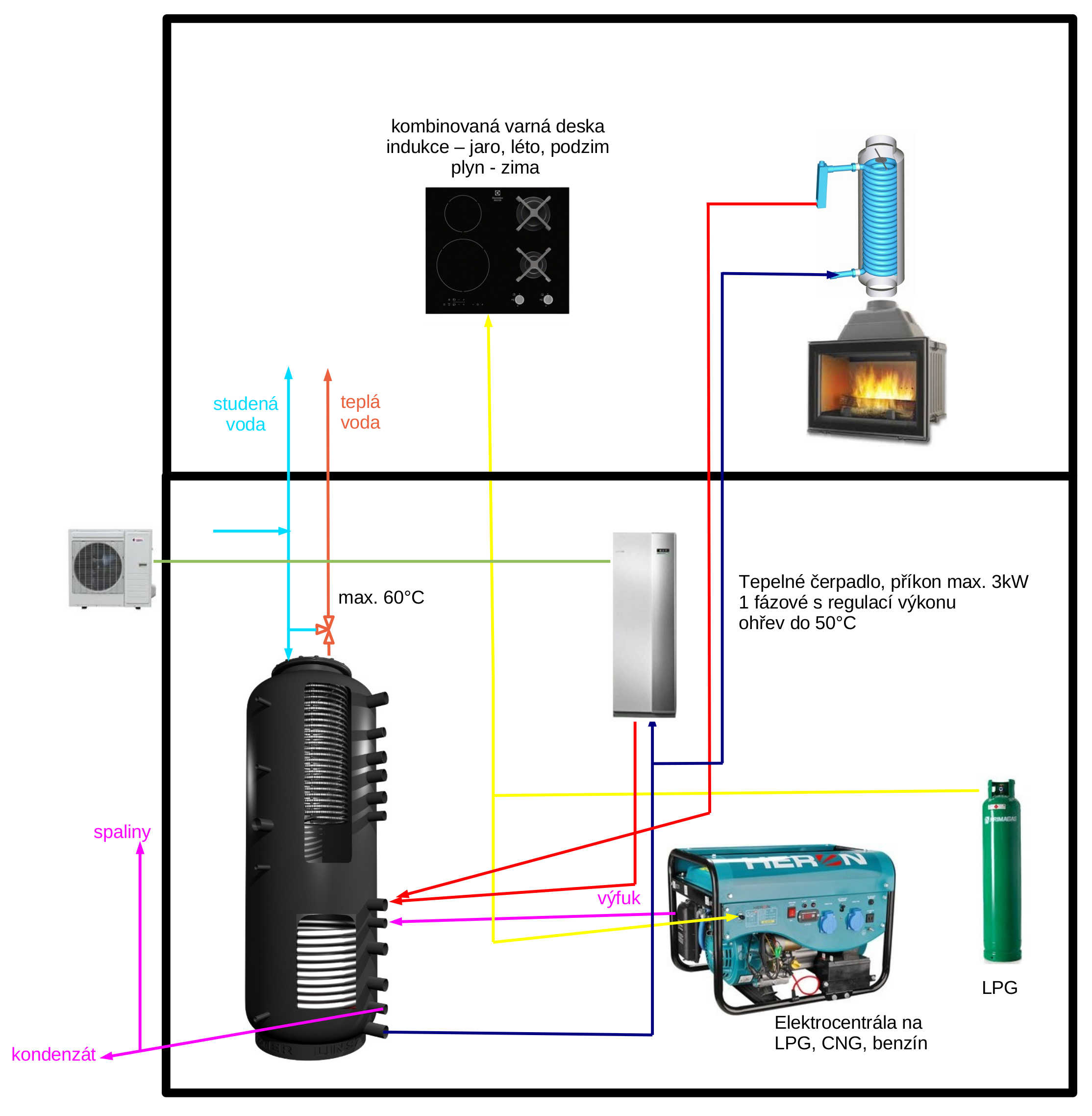

Tak bude nutné nainstalovat záložní zdroj elektřiny na ty dva až tři zimní měsíce. Jinak by se mohlo stát že nebude elektrická energie ani na provoz kotle a čerpadel. Bude nainstalována elektrocentrála na LPG, CNG, benzín http://www.heron-motor.cz/cs/produkty/elektrocentraly/
I když má centrála elektrický startér tak pro automatický start ji chybí elektrický sytič a startovací automatika a to by se muselo případně do centrály doplnit pokud by ruční statování nebylo dostačující.
Tak jsem stvořil tři varianty vytápění a teď řeším dilema kterou zvolit. Nejlepší by asi bylo tepelné čerpadlo s regulací výkonu (na přebytky) voda(zem)/voda ale to tam už zřejmě nepůjde nainstalovat. A tepelné čerpadlo vzduch/voda na ty největší mrazy asi nebude dostatečné i když bude tam i krb s výměníkem.
Je to je takové hrubé schéma bez regulačních prvků. Vidíte v tom nějaký problém?

@tomas: Na první pohled tomu podle schématu vůbec nerozumíš. Je tam hafo blbostí. Nejsem odborník, jen dobře informovaný amatér:
1) zdroj tepla bych zapojil úplně na vrch nádoby, aby dobře probíhala stratifikace.
2) Nevidím tam nikde topení - jedná se tedy jen o přípravu TUV nebo tam bude i vytápění?
3) chybí ochrana proti nízkoteplotní korozi u výměníku na krbu i peletkového kotle.
4) jsi si jistý, že výfuk centrály půjde tlačit skrz několik metrů dlouhou trubku výměníku? Neznám konkrétní čísla, ale něco mi říká, že centrála z toho dost nebude nadšená a hlavně velká část tepla neodchází výfukem, ale chlazením válce.
5) Fakt, že položíš otázku, jestli TČ / plyn / peletky svědčí o lenosti přemýšlet. Stručně řečeno je takové rozhodnutí velmi složité a k "správnému" rozhodnutí je potřeba vědět obrovské množství informací, pocitů a možností investora. A pak trochu počítat.
6) Ohřívat plynem akunádrž nepovažuji za dobrý nápad. Není k tomu racionální důvod.
7) Jestli je plán zužitkovat přebytky, vložil bych do AKU elektropatronu.

luky děkuji za názory a oponenturu
Podrobnější celkové schéma, popis a důvod proč je to tak se asi ztratil v dalších komentářích a měl jsem na něj asi znovu odkázat:
https://forum.mypower.cz/viewtopic.php? ... =40#p36095
1) stratifikační zásobníky mají přívod teplého média u dna a o rozvrstvení se stará stratifikační trubice. Základ stratifikace je dodávat do určité teplotní vrstvy v zásobníku teplonosné médium o přibližně stejné teplotě. A tento zásobník není tak úplně stratifikační, tam jde spíše o priority mezi topením a teplou užitkovou vodu a až potom o stratifikaci. A stratifikační trubici lze také použít. Jen se to moc v obchodech nevidí
2) https://forum.mypower.cz/viewtopic.php? ... =40#p36095
3) průtok výměníku je řízen oběhovým čerpadlem v závislosti na teplotě. Například tak, že když bude na výstupu s výměníku pouze 40°C tak se čerpadlo vypne (zpomalí) a při teplotě nad 50°C zapne (zrychlí).
4) Výfuk z centrály má průměr 2,3cm (pokud nezačali montovat i jiné tlumiče) a v zásobníku bych chtěl udělat tak dva závity (odhaduji to na cca 3 m) nerezovým vlnovcem o vnitřním průměru cca 3 cm.
Tady musím doplnit svou zkušenost kdy nám starší typ této centrály připojili na komín a plyn odborníci. Jednak to udělali delším a také tenčím vlnovcem a nakonec jsem to musel předělat protože se ty jejich pájené spoje byly do minuty od nastartování centrály rozpájené. A toto teplo jde ven z baráku a to bych chtěl využít.
Teplo z hlavy a válce motoru zůstává v kotelně a v domě. To mne až tak netrápí. Na verzi této centrály s vodním chlazením jsem ještě nenarazil. Musím to řešit s tím co je dostupné.
5) Kdybych byl líný přemýšlet tak to nekreslím ve variantách a vůbec nezveřejňuji. Udělal jsem to pro ostatní které by to mohlo zajímat. Ten dům není můj a nikdo mne za to neplatí (já mám své práce dost), dal jsem to investorovi jako informaci jak bych si to udělal já a aby to bylo kompatibilní s tím co tam už má (FVE, větrník). Investor se musí sám rozhodnout jak to dále řešit a oslovit odborníky z oboru. Já to vypočítat umím třeba i s vlastním tepelným čerpadlem na míru, ale proč bych to zadarmo dělal, když za to dostanou zaplacenou jiní?
6) To máš pravdu, ten plynový kondenzační kotel s průtokovým ohřevem by mohl topit i bez akumulační nádrže. Ale potom by se muselo řešit přepínání topného okruhu mezi aku. nádrží a kotlem. Protože do aku nádrže půjde teplo z dalších zdrojů. Navíc je tam změna v tom, že tam nebude jen nízkoteplotní podlahovka ale i okruhy s radiátory a průtoky se budou měnit dle otevření termostatických ventilů.
7) budou tam dvě patrony https://forum.mypower.cz/viewtopic.php? ... =40#p36095

No jo, jsem blbec. Úplně jsem zapomněl, že už jsem se diskuse už účastnil
1) nejsem si jistej, jestli i tak by nebylo vhodné to připojení do stratifikační trubice shora. Ale tady vařim z vody.
3) To není ochrana proti nízkoteplotní korozi. Jde o to, že je potřeba držet nad teplotou rosného bodu spalin i teplotu přicházející do výměníku. A k tomu je třeba to míchat. Kdybys to nutně nechtěl dělat ventilem k tomu určeným, musel bys mít dvě čerpadla - jedno ve "zkratu" bys potom musel řídit. Ale proč znovu vynalézat kolo? Existují ventily s termostatickou patronou i celé plnící jednotky (ESBE LTC / Atmos Laddomat / Attack oventrop).
4) já zkušenost nemám, jen jsem tě chtěl upozornit na možný problém. Ale je vidět že už to znáš
5) Přijde mi lepší nejprve zjistit, čím chci topit. Schémata zapojení jsou až další krok. Ten záběr je fakt širokej a ekonomické rozdíly jsou mnohdy v řádech. Osobně na to mám několik excelovských tabulek.
6) Stejně budeš muset řešit přepínání mezi plynem a krbem na straně před aku. A stejně se dá řešit přepínání mezi aku a plynem směrem do topení. To přepínání je velmi jednoduché - každý zdroj má své čerpadlo se zpětnou klapkou. Ten zdroj, co neběží je odstaven zpětnou klapkou, aby nedocházelo ke zkratu. Osobně to takto znám - elektrokotel + Atmos do radiátorového okruhu.
Pakárna je to řízení - vyžaduje to nějaké peníze, čas a zkušenosti. Protože jednoduché řešení neexistuje.

Po 2 letech kdy jsem zkoušel topit elektropatronami z přebytků z HFVE mi došlo, že takto spálené přebytky jsou zejména na jaře, v zimě a na podzim zcela neefektivně využity protože "elektroohřevem" není možné dosáhnout topného faktoru COP (SCOP vyššího než 1:1. Po připojení TČ vzduch-voda bez vnitřní jednotky přímo ke speciálnímu zásobníku s integrovaným kondenzátorem chladiva jsem najednou topil a také zároveň ohříval TUV celoročním topným faktorem SCOP 1:3. Jinými slovy v prvním případě kdy jsem např. dodal 10MWh do elektrospirál jsem získal pouze necelých 10MWh tepla. V druhém případě jsem ze stejných 10MWh elektřiny z HFVE získal cca 30MWh tepla. Rozdíl byl tedy cca 20MWh tepla za rok
včetně TUV. Navíc jsem po vyřazení elektropatron výrazně odlehčil hybridnímu měniči.
Zjednodušené schéma systému zde:
http://solarni-panely.cz/solarni-novink ... la-do-vody

Jo kondenzátor tepelného čerpadla v zásobníku je dobrá věc. Takové tepelné čerpadlo mám navržené pro svůj dům který snad někdy bude, ale ve verzi voda/voda. Verzi voda/voda nemáte? Máme na pozemku dost spodní vody a hodně propustné podloží (písek a štěrk), tak bych tam vykopal dvě studny, čerpací a vsakovací.
Jak ten vzduch/voda topí když je týden -10°C? V tomto případě je budova na horách a tepelné čerpadlo vzduch/voda by se využilo asi jen na jaře a na podzim. V zimě by byl výparník stále zamrzlý, a elektřiny na pohon TČ by bylo bez centrály také málo. Je to čistý ostrov žádné HFVE. A vzhledem v výkonu FVE nemá smysl TČ zapínat v létě a ve slunečních dnech mimo topnou sezónu, protože je energie tolik, že TUV ohřeje i topné těleso s COP 1:1.

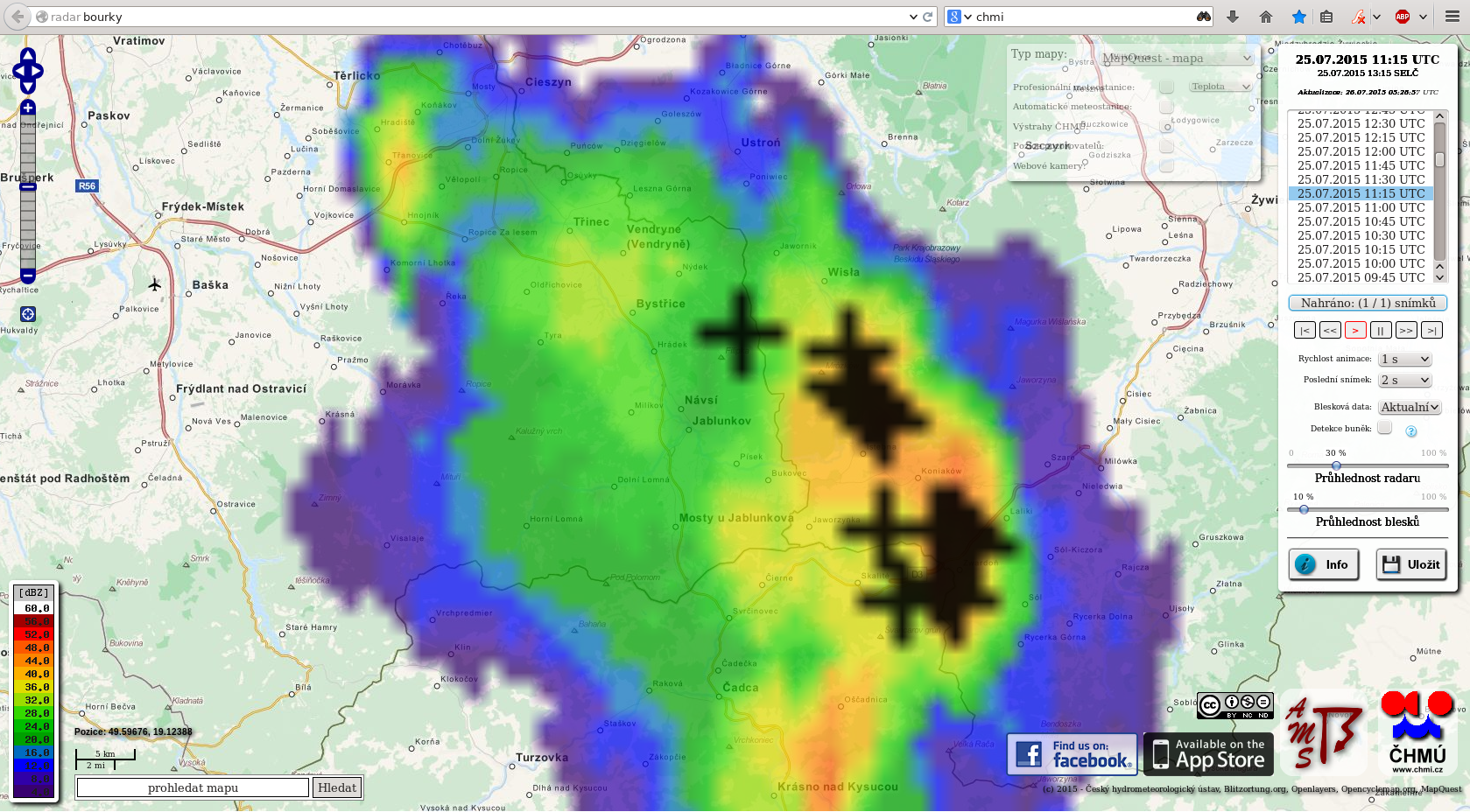

Než jsem to stihl provést tak dne 25.7.2015 vletěl blesk asi do stožáru antény. V 13:11:56 přišla poslední informace o elektrárně do monitoringu. Bohužel majitel i po mém neustálém naléhání a připomínání dosud nenechal dodělat hromosvod. Nejsou udělané jímače ani svody ze střechy, připravené je pouze uzemnění. Panely jsou uzemněné (a tedy i plechová střecha s anténou) pouze záporným pólem kabelové trasy vnitřkem domu dvěma žíly kabelu AES 4x35.
Elektrárna to naštěstí přežila bez úhony, vypadly asi jen nějaké jističe nebo proudový chránič (přesně nevím elektřinu jsem tam nezapínal), ale nedal to datový router. Tři datové porty z pěti má mrtvé a to asi jen díky tomu, že tam nebylo spojené stínění datových vodičů. A tyto datové vodiče jdou stejnou trasou jako kabelová trasa od elektrárny, takže se tam asi něco naindukovalo.
Teď v pátek jsem tam nainstaloval nový router Mikrotik RB751U-2HnD a po menším boji i naučil nastavit a dokonce se v monitoringu http://www.mymidnite.com objevil i ten chybějící regulátor. Takže aktualizaci firmware můžu odložit a vše je funkční.
Asi to nebyl přímý úder blesku, to by ty škody byly určitě větší vzhledem k chybějícímu hromosvodu, ale indukce zase nevyrazí jističe, tak nevím.
https://forum.mypower.cz/viewtopic.php? ... 601#p44390
