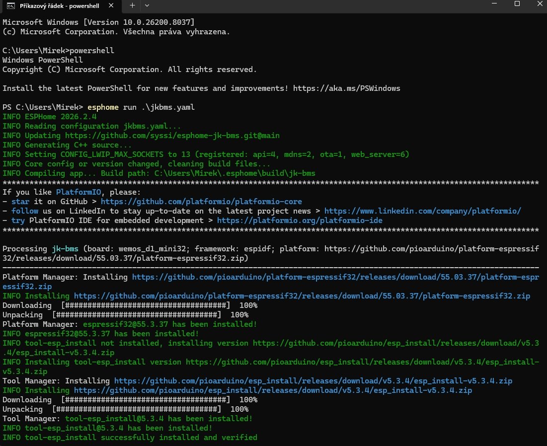

Do stejného adresáře dáme náš bms.yaml soubor
A skontrolujem zda je v pořádku
Kód: Vybrat vše
(venv) petr@HP-Olomouc:~/esphome$ esphome config bms.yaml
Pokud je v pořádku můžeme ho přeložit a nahrát do esp32
Kód: Vybrat vše
(venv) petr@HP-Olomouc:~/esphome$ esphome run bms.yaml --device /dev/USB0
Později při opravách už nemusíme ESP32 připojovat k USB ale upgrade se provede přes wifi
Kód: Vybrat vše
Pokud ho program nenajde můžeme zadat jeho IP
Kód: Vybrat vše
(venv) petr@HP-Olomouc:~/esphome$ esphome run bms.yaml --device 192.168.1.45

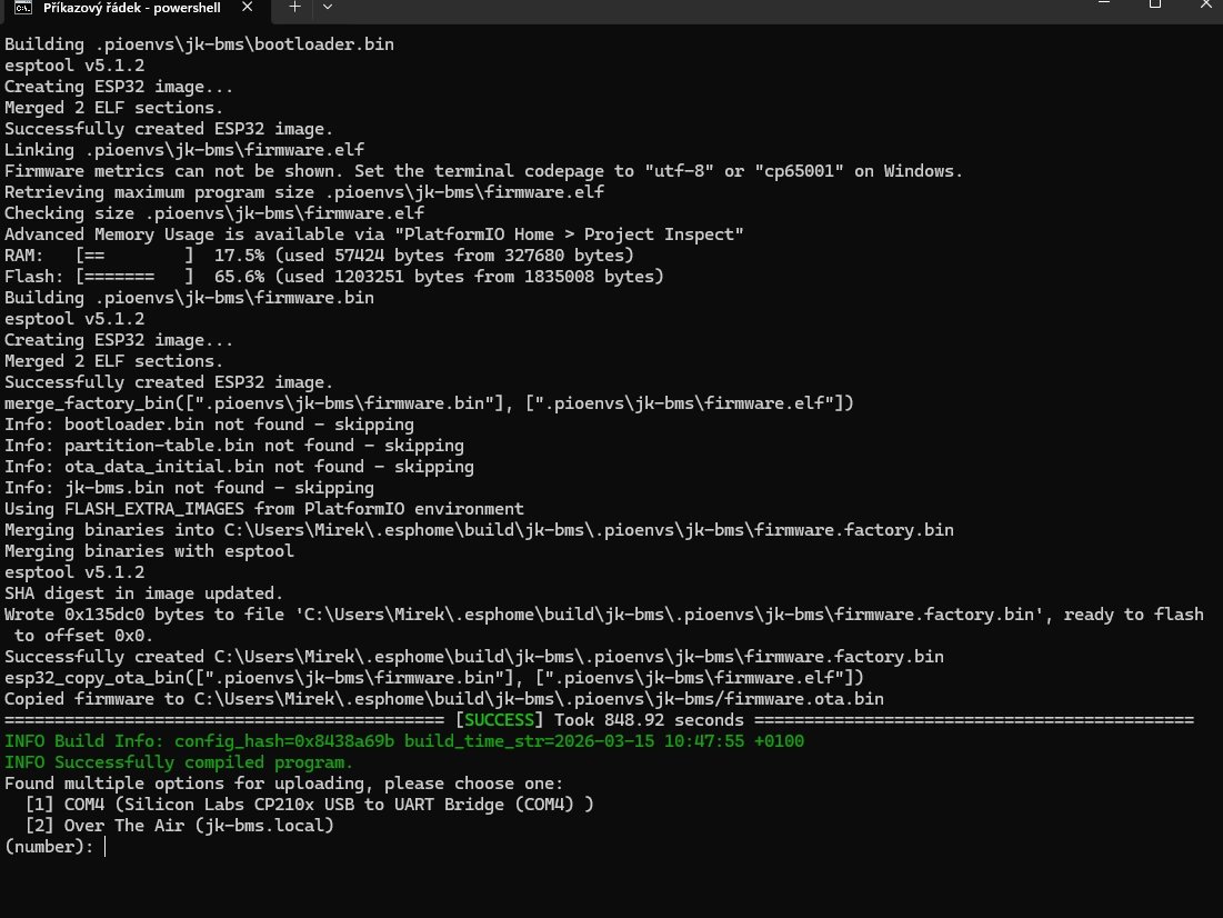

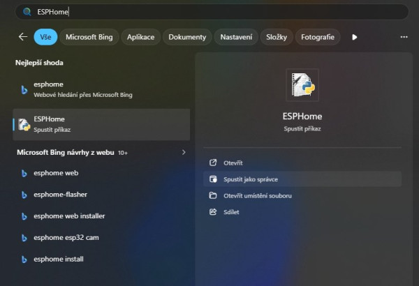

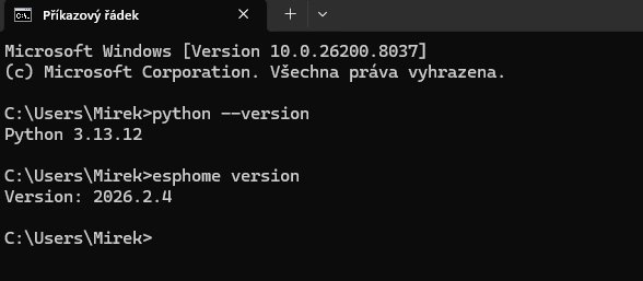

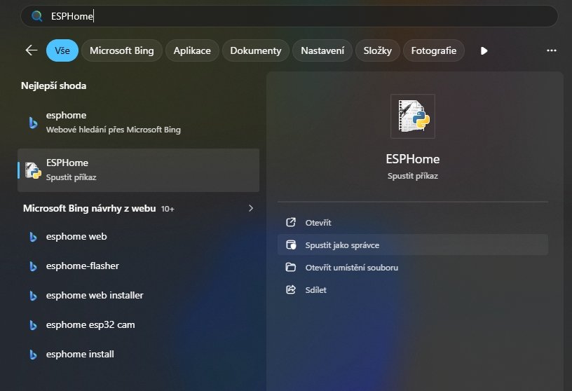

Pro windows to budou stejné příkazy pouze místo /dev/USB0 se bude zadávat nějaký com port kam bude to esp připojeno atd....
Takže pro windows:
Stáhneme Python a nainstalujeme...... z https://www.python.org/downloads/
Použijeme verzi 3.13 verze 3.14 není esphome podporována.
Nainstalujeme esphome
Kód: Vybrat vše
pip3 install wheel
pip3 install esphome
a pokračujeme tak jako v linuxu.....

Já ti moc děkuji za podrobný návod.
Linux k dispozici nemám, mám jen win 11
tyhle kroky jsem udělal podle návodu na: https://esphome.io/guides/installing_esphome/
Takže pro windows:
-Stáhneme Python a nainstalujeme...... z https://www.python.org/downloads/
-Nainstalujeme esphome
pip3 install wheel
instal pytthon a esphome.jpg (19.84 KiB) Zobrazeno 484 x
a teď bych měl pokračovat dál tak jako v linuxu ... a to teď moc nepobírám jak a odkud.
Měl bych ve win něco spustit, nebo na webu otevřít, kam začnu ty příkazy psát, nebo vkládat a to nevím.
v PC je ESPHome nainstalován ale nevidím ho jako program, který spustím jako ostatní programy v PC
Mohu poprosit o trpělivost a popsat jak pokračovat dále bez uvádění položek v Linuxu
Děkuji

tak jsem asi pochopil kam konečně co psát
- spustím příkazový řádek
- zadám PoweShell
- zadám příkaz esphome run.\jkbms.yaml (mám tak soubor nazvaný a uložen na disku C)
- po enteru se to rozjelo :yes::yes::yes:

No musí si to postahovat příslušné soubory, pak přeložit atd......
3,6kWp::pv:: | 2x MUST PV18-3024 VHM, 3kW/24V | 1x INVERTER 5kW/24V | 16kWh*batt*

Doběhlo to sem a asi bych měl potvrdit volbu 1 nebo 2
co mám potvrdit????

Super, gratulujem! Prvý krát to beží dlho, lebo to sťahuje komponenty z internetu a aj prvotná kompilácia trvá na menej výkonnom počítači dlhšie. Ale ak urobíš potom nejakú malú úpravu, pôjde to už rýchlo.
Treba čítať a prekladať - či to má nahrať cez sériový port, alebo cez wifi. Odporúčam prvú voľbu, lebo hneď uvidíš logy, čo to vypíše.

Ano, děkuji, dal jsem 1
nevěděl jsem, zda to je dotaz připojení v současné instalaci, nebo k pozdějším aktualizacím a nevěděl jsem co je vhodnější...
už to zase jede dál.... 👍👍👍

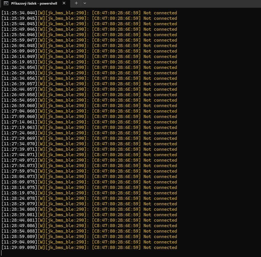

teď se to dostalo sem, není to nějaké nežádoucí zacyklení?
jako by dělal opakované pokusy o připojení...

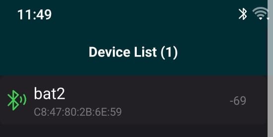

Ano, je to správné MAC
MAC bat2.jpg (9.05 KiB) Zobrazeno 461 x

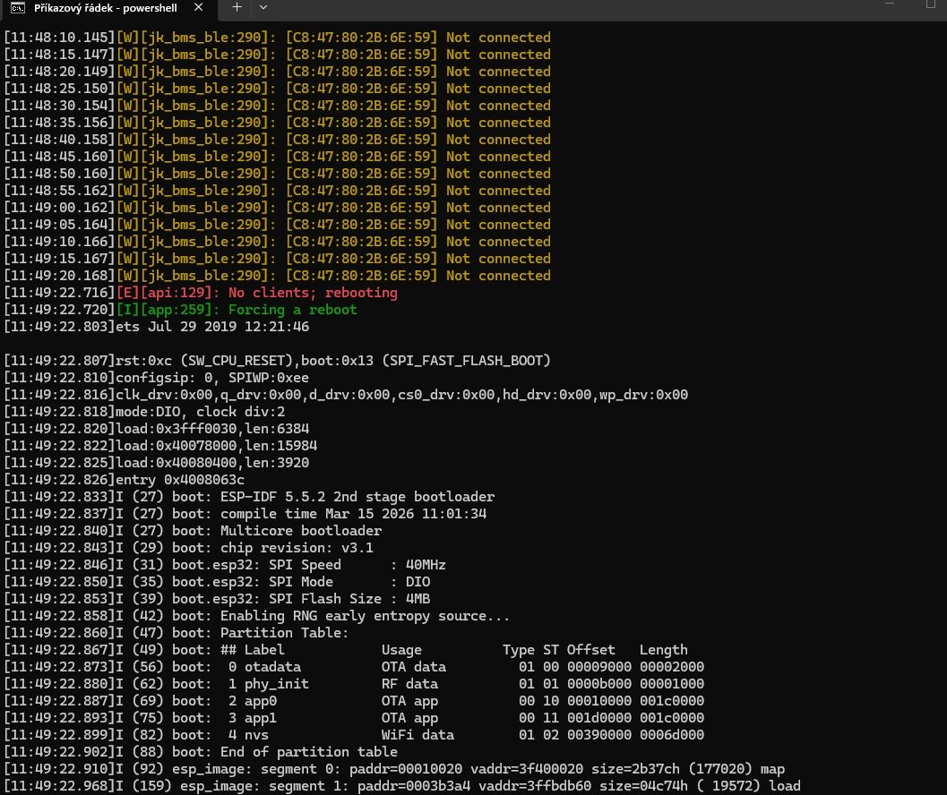

ale baterie je mimo dosah bluetooth
ten žlutý blok doběhl a spustil se znovu po tom bílém textu

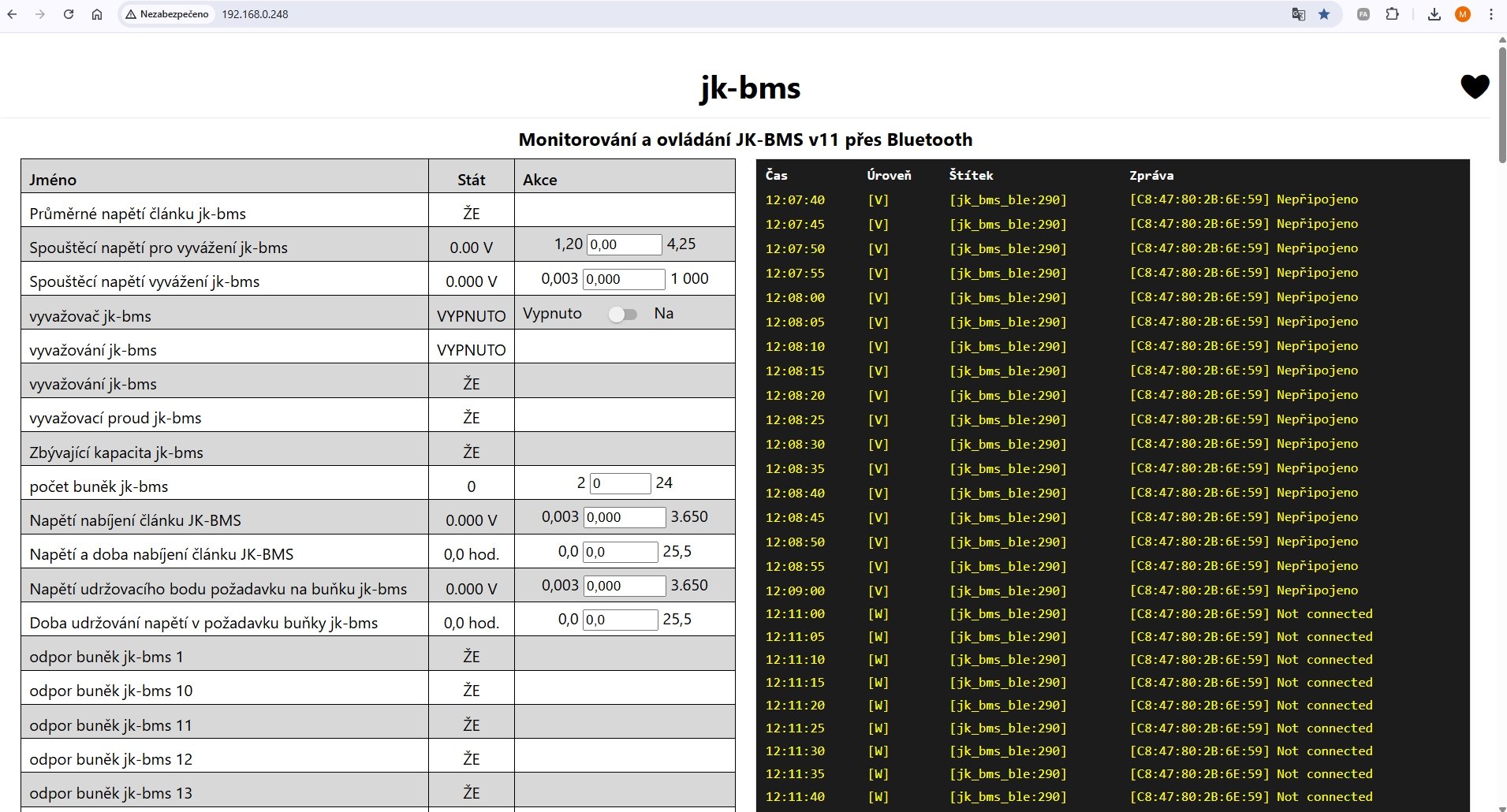

IP adresu už lze otevřít, to je dobře 👍👍
To ESP je u PC v patře domu a baterie ve sklepě
BMS má jen bluethoot. wifi nemá
tak bych to musel odpojit z USB a dát k baterii do sklepa
::pv:: 7 ks = 3,85 kWp, *batt* 2x7,16 kWh, MUST PV18-3524 PRO

Již vidím hodnoty v tabulce.
No to je peráda 👍👍👍👍👍👍👍👍
Děkuji moc, moc, moc všem za trpělivost a rady...

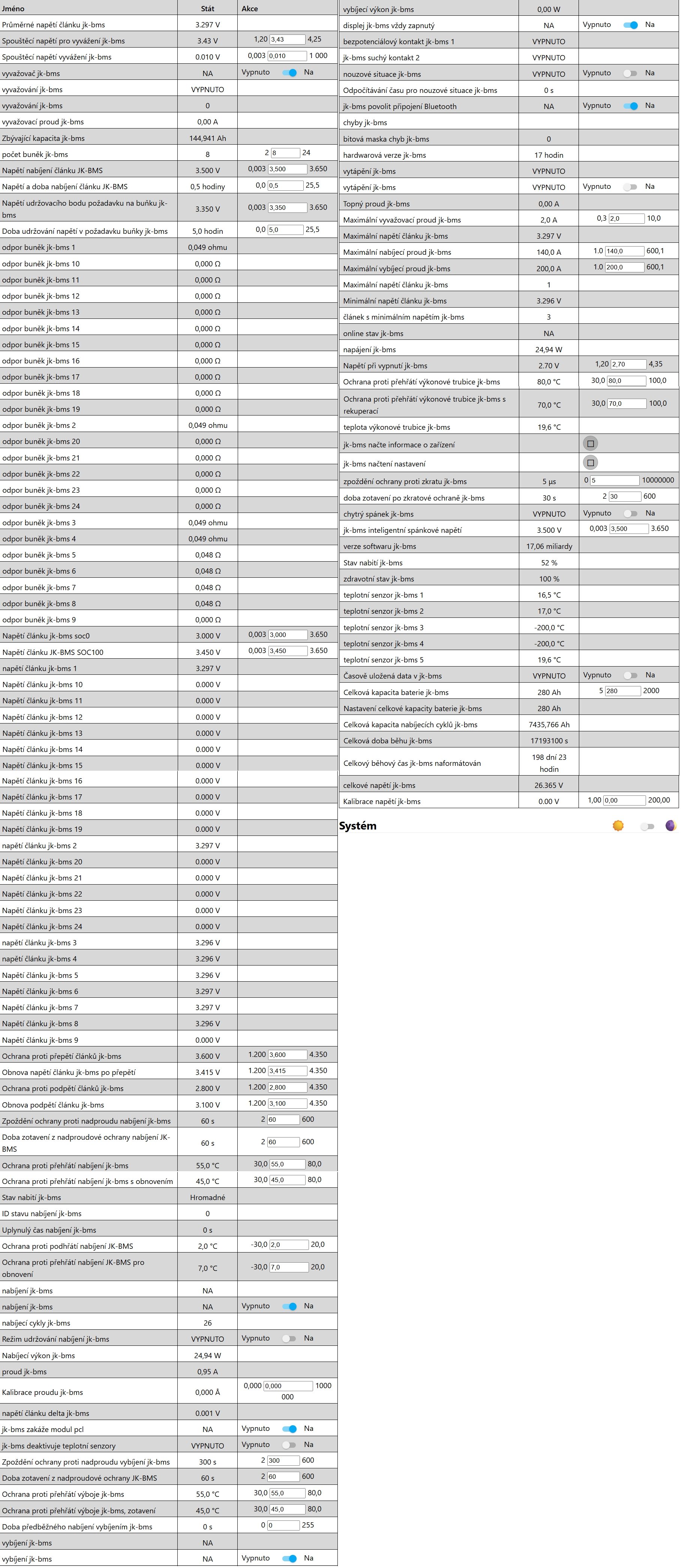

Takto vidím stav baterie, jen je tam dost nefunkčních oken bez hodnot.
Je možné je z celkové tabulky odstranit?
Moje baterie má 8 článků
