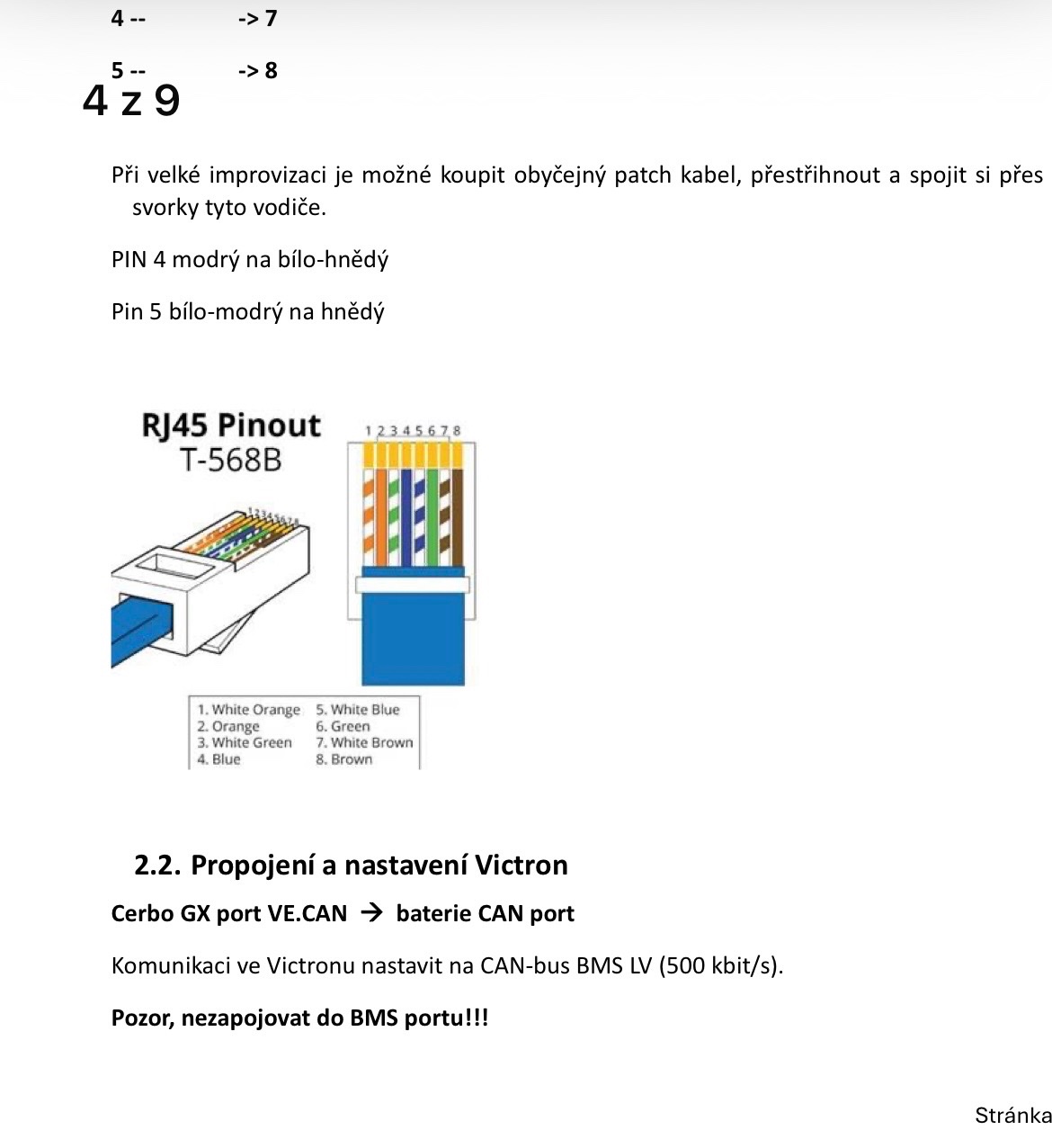

Takze BMS zapojit do CAN kde je napasno BMS CAN? Me zmatlo ze v navodu od Wattery kde maj JK BMS je napsano nezapojovat do BMS portu

Nemají v tom překlep a nepatří "Pozor-nezapojovat do VE.Bus portu" ?
Starší Cerba měly BMS-CAN a VE.CAN. Baterka se zapojovala do BMS.Can.
Nastavitelný byl jen VE.CAN, takže jsem klidně zapojil dvě nezávislé baterie na dvě různé sběrnice, nebo připojil MPPT.
Pokud baterka uměla 250kbit, mohla při vhodném nastavení koexistovat na jedné sběrnici i s MPPT.
Nyní jsou porty pojmenovány jako VE.Can port1 a VE.Can port2 a oba jsou stejně dobře konfigurovatelné. Chcete-li identické.
To dává více možností.
Teď mne napadá, nemají BMS port na té baterce a nepíší o něm?
Jinak standardní zapojení pinů na kabelu u Cerba nefunguje. Piny 4,5 z baterky je třeba zapojit na piny 7,8 na Cerbu.

ano, to je standartní victron BMs kabel typ B... Ještě jsi zapoměl na GND, i kdyýž pro can není úplně nutný, ale je lepší. https://www.victronenergy.com/live/batt ... _bms-cable

Vadi ze jsou zapojeny vsechny piny zapojeny nebo radsi zapojit jen 2 draty? Kabel mam spravne problem byl ze tam asi fakt maji preklep, prehodil jsem to do BMS portu a dal terminatora a funguje to:-) Nenasel jsem doma 120ohm odpor tak se musel udelat 1x100 a 2x10

Ja je prvni dal prave oba do Ve.Can to byl ten problem
Psali nedavat do BMS tak sem to tam nedal a to byla chyba

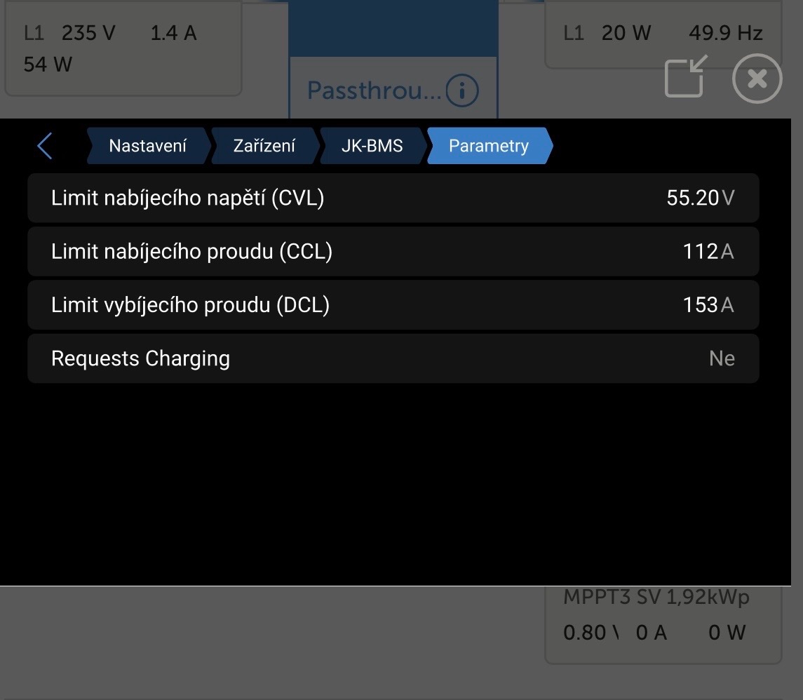

Nechal jsem nastaveny jako BATTERY MONITOR SmartShunt kvuli SOC v DVCC jsem povolil rizeni podle BMS odkud bude brano napeti pro rizeni MPPT?
ABS jsem nastavil v BMS 55,2V 0,3hod a FLOAT 54,8V ale tam nejde nastavit cas vi nekdo jak dlouho bude ve FLOAT?
Odkud BMS vypocitava CCL a DCL? V BMS je charge 140A a discharge 180A ale v Cerbu vidim 112A a 153A.
