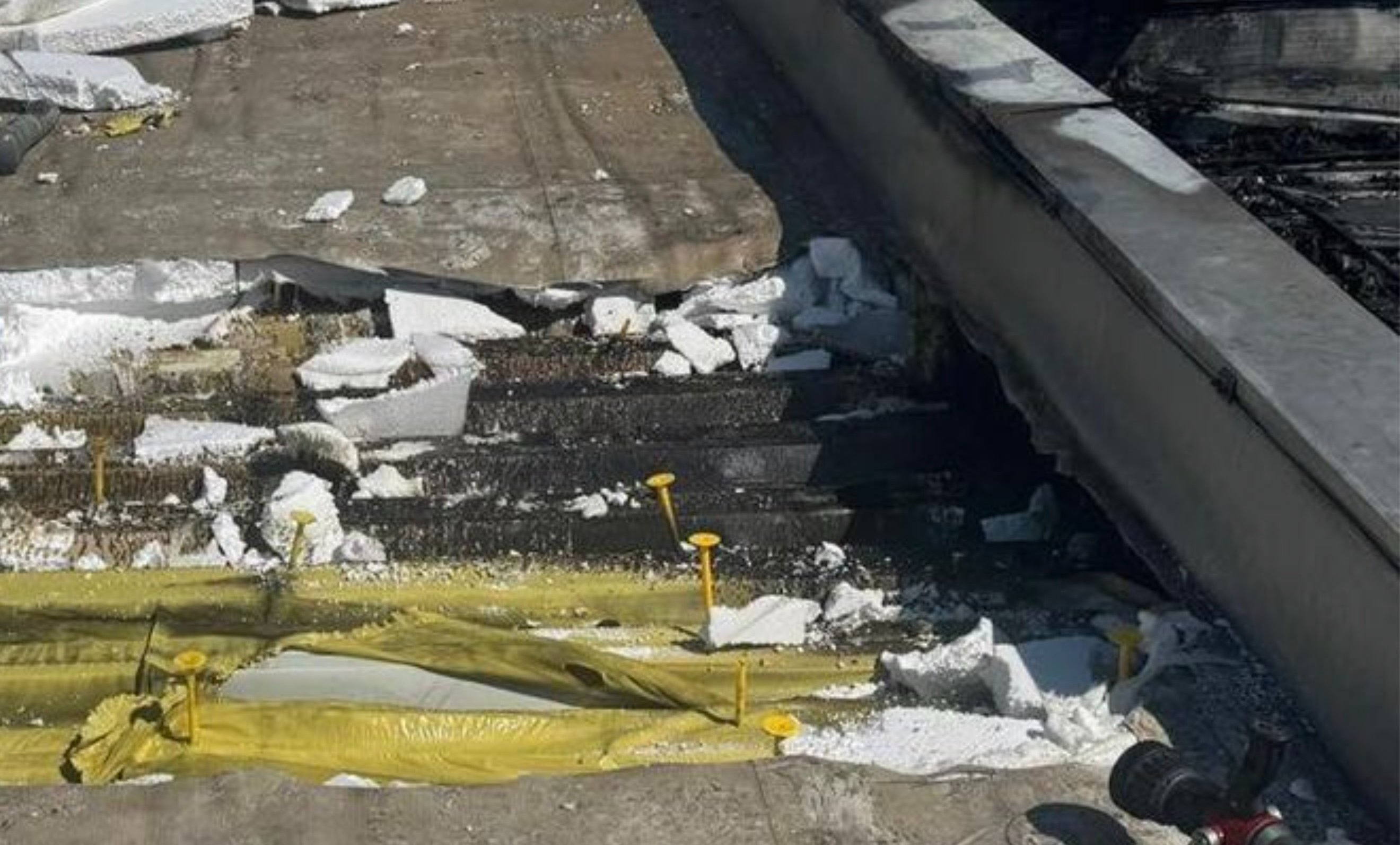

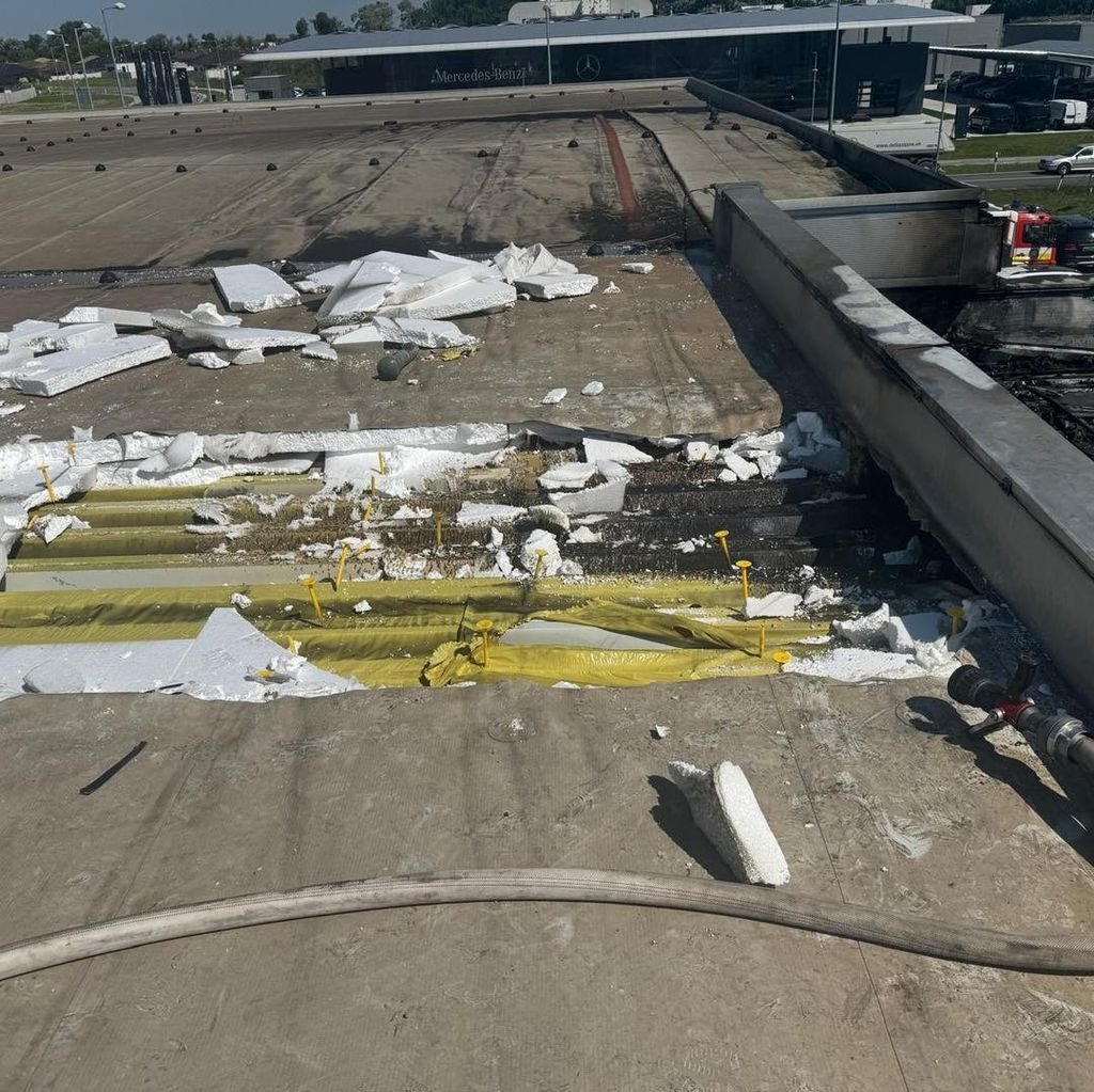

Mně tohle na fotce přijde jako polystyren.eman píše: ned črc 13, 2025 2:10 pmJestli tam byla nadkrokevní izolace, tak to byly spíš PIR panely. Z polystyrenu takový systém snad ani neexistuje. Navíc, polystyren je z 90% vzduch, takže ten šílený plamen nemohl být od polyše.
A že polystyren nehoří, mno, nevím....

Re: Táborsko požár panelů
1. Na obrázku není nadkrokevní izolace, ale obyčejná zateplená plochá střecha.
2. Fakt sem dáváš skoro 30 let staré video, kdy se zateplovák vyráběl podle úplně jiných norem, respektive žádných norem...?

Když se podívám na tu fotku, tak tam vidím něco jako polystyren, který prohořel z té pravé strany doleva. Tj. hořela střecha od panelů v pravo, a v levé části fotky se to dostalo pod atikou na další část střechy, díky tomu polystyrenu. Nebo ne?
Podle mě hoří skoro každej polystyren, záleží jen na zápalné teplotě, a jak dlouho je té teplotě vystavený. Na tom kovu se to rozteče a rozpálí slušně. Ale nejsem hasič ......
Třeba se tady nějaký hasič nebo požární technik najde a uvede to na pravou míru.
Počítám, že u těch případů je primární zdroj vždycky MC4 konektor, optimizér, nebo kabely. Pak začne hořet střešní fólie, a pod ní se rozpustí/rozhoří izolace až na ten plech.

Až pojedeš okolo stavebnin, kup si desku EPS a doma si ji zkus zapálit.
