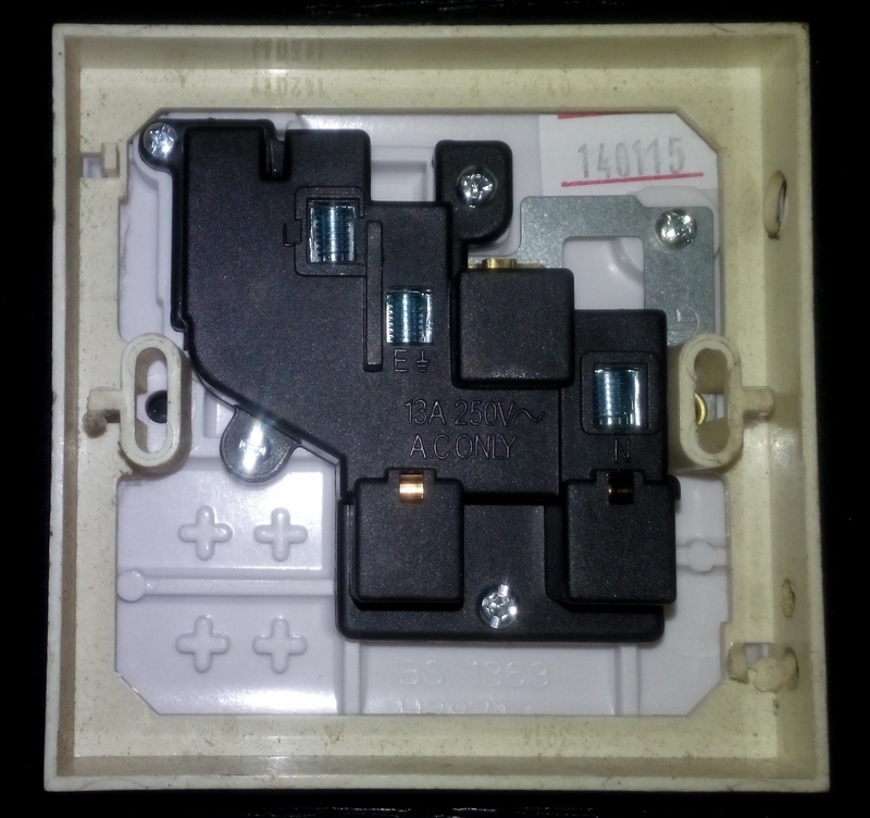

Do hranatých pasuje - viz foto, mám je doma. Jediné, kam to nedostaneš, je ta nejmělčí krabice na omítku. Ale to je kvůli hloubce, ne rozměrům.kodl69 píše:až to někdo dostanete do ruky, napište, jestli to pasuje na klasickou ku68 do zdi, pak by mě to zajímalo, připadá mi, že ten vypínač bude mimo krabici a dělat díry do zdi se mi nechce...
Verze bez vypínače pasuje určitě i do kulaté.Verze s vypínačem do kulaté nepasuje. (Na fotce je s vypínačem.) Musel bys dát distanční rámeček, se kterým jsem to fotil tady na té fotce. Pak už by verze s vypínačem pasovala i do kulaté krabice do zdi, ale díky rámečku by byla cca o 13mm výš. Angličani totiž mají jen hranatý krabice.
Levná verze bez vypínače je tady: http://cz.rs-online.com/web/p/elektrick ... y/7758062/

zajimavy ze na tom pisou AC only ...

Já ho vím - 230V dc dokáže natáhnout oblouk na značnou vzdálenost, tj při pomalém vypínání ze zásuvky a zasunutí zpět je celkem jistota svařování, na to stačí už 24V DC při 10A... Navíc je tento typ zásuvek dle normy pouze pro ac 230V, takže kdo připojí trafo do dc zásuvky má
Proto třeba nechápu zásuvky univerzální pro EU/UK/US což je 120V pro us, 230V pro zbytek..
