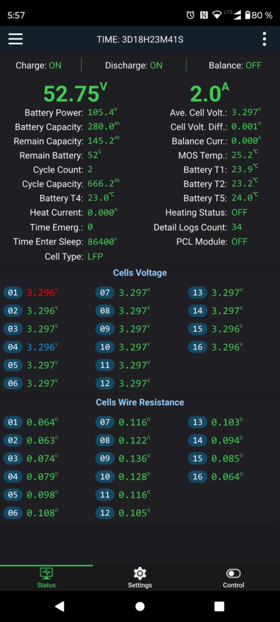

Ještě si dovolím jeden postřeh a dotaz na zkušenější k baterii (či spíš článkům)..
EVE 280Ah (A Grade). Ale překvapil mě ten větší rozptyl vnitřního odporu. Jinak jsou již pěkně srovnané a vybalancované.
Je to tím, že je baterie nová nebo prostě jsou tak nestejné?
Zajímavé je jak hodnota od + a od - směrem ke středu sériového zapojení vzrůstá. To by byla velká náhoda, kdybychom to tak seskládali...

Cells wire resistance není vnitřní odpor baterií, ale odpor drátů, co k nim vedou.

a neustrihal jsi si vodice?
to vypada, jako by sis je zkratil. Prvni a posledni nejkratsi, dalsi delsi a atd
- Radar
- Příspěvky: 1118
- Reputace:58
Re: Nová FVE na platformě VICTRON 3F 3x3000VA
Nene, vůbec nedošlo k žádným úpravám, tomu vůbec nerozumím, není to samorobo battery-pack,
články jsou instalované v originál EEL V4 DIY boxu
. Takže tam jsou ty horní sběrné lišty a k z nich k článků jen krátké propoje s oky
Skládali jsme to se známým, co montuje FVE, sice používá DEYE (což není podstatná informace), ale EEL boxy skládá běžně,
zkusím se jej zeptat (ale používal vždy spíš seplos, já chtěl verzi s JK

Rozdielny odpor vodičov je v tomto prípade normálny. Stredom článkov ide dps a vodiče s okami sú k nej naspájkované v úrovni jednotlivých článkov. Na kraji DPS je prepojovací konektor k BMS. Cesty na DPS sú rôznej dĺžky, takže preto ten rozdielny odpor.

Děkuji za odpověď, ano, to dává smysl...

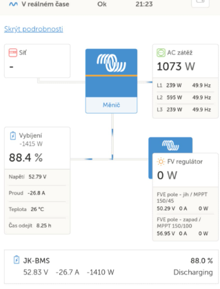

Ještě tady odložím jeden screen s pohledem na VRM a stavy AC spotřeby zátěže vs DC spotřeby měničů z baterie...
Zatížení měničů malé, poměrně rovnoměrně rozložené, přesto systém ukazuje skoro 400W rozdíl, což je velká režie,
to se mi nejeví jako relevantní data.
Že má portál jako takový nějaké zpoždění chápu, ale že by v jeden moment nenačetl reálný souběh hodnot ze všech zařízení v systému pro danou chvíli?
Máte to podobně nebo je někde chyba..?
Ahoj chyba je u tebe. Použij SmartShunt a budes merit DC normalne.
- Radar
- Příspěvky: 1118
- Reputace:58
Však tam mám smartshunt ....
Údaj z BMS je pod tím...vše je vidět na screenu
