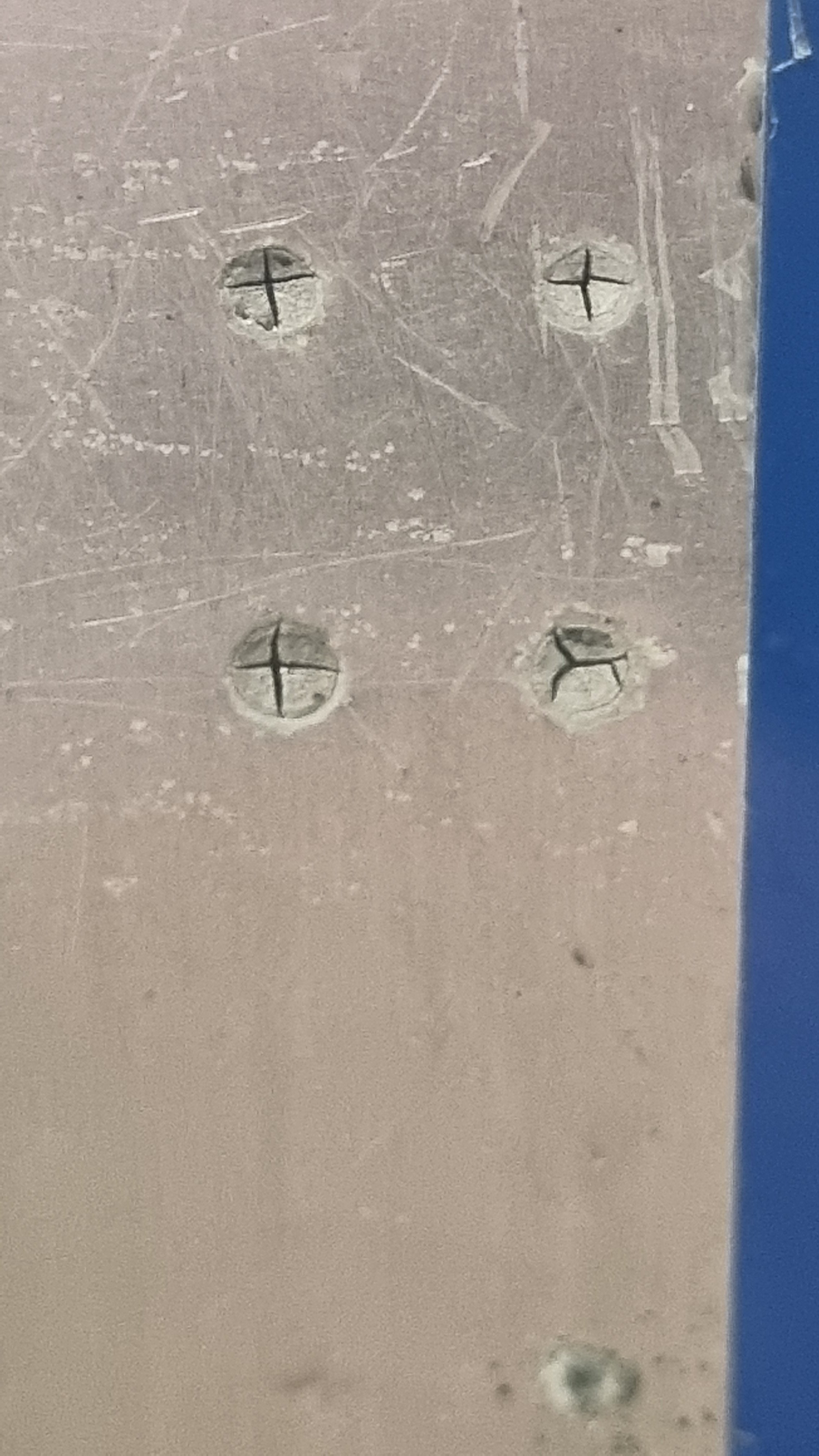

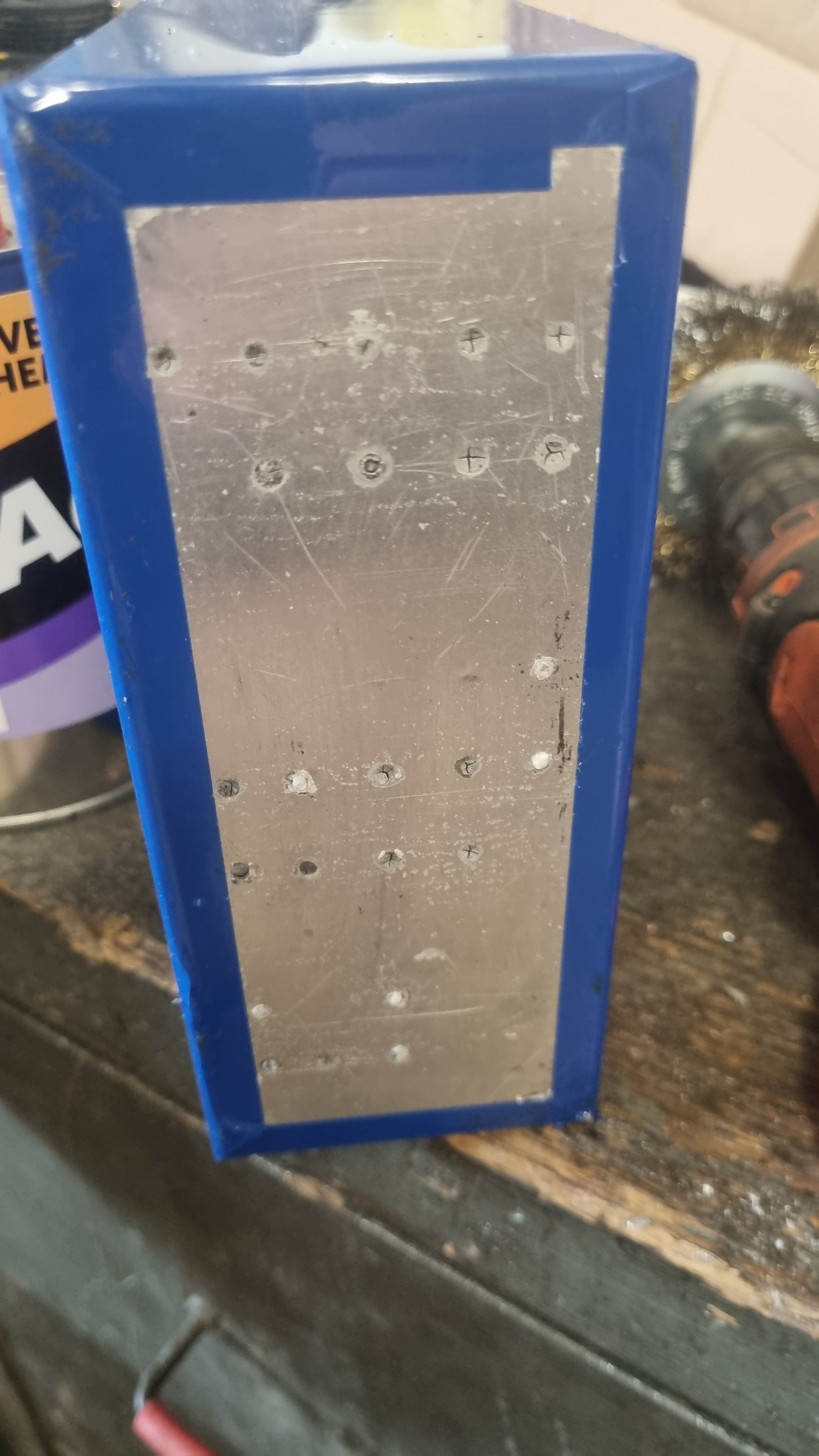

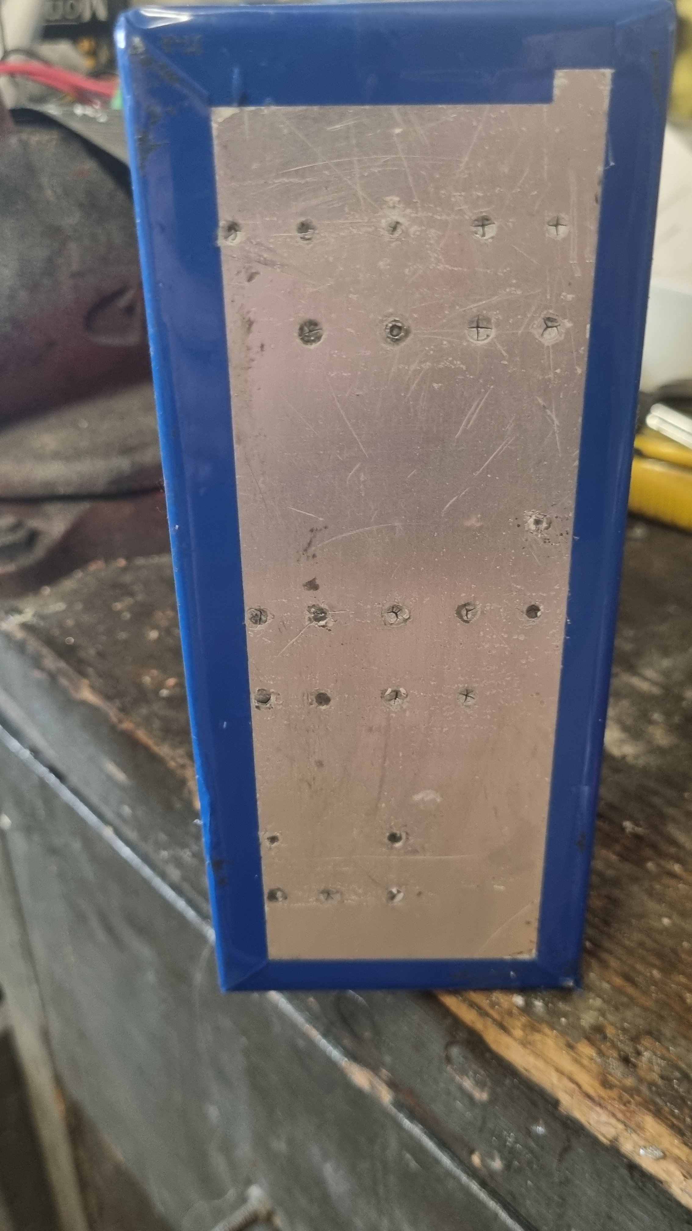

Rozdĕlal jsem baterku a našel ještĕ pod jedním článkem vlhko.Podle mĕ ten elektrolit pomalu žere AL kryt toho článku a když je tenčí místo, prožere se ven.Dirky jsem zálepil mamutem a článek s druhým opraveným postavil nabok.Tento článek.je vyroben z nějakými prolisy.Já mám články 4 roky ,ten kdo.je má starší, mĕl by se na to podívat.Na plechu to není vidĕt, elektrolit se odpaří.

ten článek není vyroben s prolisy...ten už na těch nýtech v minulém životě dlouhodobě stál...

Přidám ještĕ jedno foto na nýty to nevypadá, ten bordel z prolisu šel vydloubnout šroubovákem ale už byl asi jednou ten plech použitý nebo náběh nového svitků do výroby.Nejlip to je vidĕt detailnĕ zvětšené třeba v telefonu.Možná je to celé padĕlek včetně QR kódu, elektricky vcelku zdařilý.

jj nic jiného jsem nenašel ani elektricky nevykazovaly rozdíly. U obou článků došlo k úniku elektrolytu zeslabením AL plechu obalu. Řekl bych, že lidi mají doma to samé ani o tom neví. Podle mě ten článek je schopný pracovat nějaký čas bez elektrolytu a nejdřive začne měnit elektrické hodnoty.

Tady je něco hodně špatně.Franta2776 píše: sob dub 05, 2025 3:01 pmRozdĕlal jsem baterku a našel ještĕ pod jedním článkem vlhko.Podle mĕ ten elektrolit pomalu žere AL kryt toho článku a když je tenčí místo, prožere se ven.Dirky jsem zálepil mamutem a článek s druhým opraveným postavil nabok.Tento článek.je vyroben z nějakými prolisy.Já mám články 4 roky ,ten kdo.je má starší, mĕl by se na to podívat.Na plechu to není vidĕt, elektrolit se odpaří.
Elektrolyt nemůže a nesmí nijak reagovat s hliníkem. Proto jsou ty futrály z hliníku.
A pokud by fakt žral hliník, tak by to byl fest průser proto, že i elektrody vevnitř článku jsou hliníkové. Takže by je sežral taky.
K té opravě: tys ten článek postavil na bok. A to je možná špatně.
Elektrolyt je extrémně citlivý na vlhkost. Proto se baterky ve výrobě plní v uzavřené komoře s inertní atmosférou.
Když ten článek trochu tekl, tak to znamená, že se v obalu objevily díry. Ale protože dno bylo zaplavené volným elektrolytem, zřejmě se dovnitř neměl moc jak dostat vzduch se vzdušnou vlhkostí.
Když jsi to ale postavit na bok a utřel, tak minimálně do doby než to ucpal ten Mamut tam asi šel dovnitř vzduch.
Tak je otázka, co to dál udělá. Ztráta trochy elektrolytu se asi na výkonu ano kapacitě baterky moc neprojeví. Ale vlhkost by mohla.

Myslím, že fakt ne. Že tady je u Tebe nějaká anomálie.
Nemohlo to naopak vzniknout z vnějšího podnětu? Třeba nějaký bordel na tom Cetrisu, na kterém to asi máš postavené? Hliník nemá rád zásadité prostředí, a nakonec silnější kyselé taky moc ne.
V tom článku je hliníku spousta. Tak kdyby tam byl nějaký takový zakopaný pes, už by se to vědělo. Prizmatických článků jsou všude po světě mraky.

takhle pravidelne mista? To je dovny, a na tom clanku je jeste ta spodni folie, ktera bymohla necemu zabranit. Umim si predstavit, ze treba vlhkosti doslo k navlhnuti cetrisu, ten se stal vodivy, a spojil clanky a nejaky elektrojev to udelal ale to by nebylo prece takhle pravidelne? To muselo byt neco z vyroby
