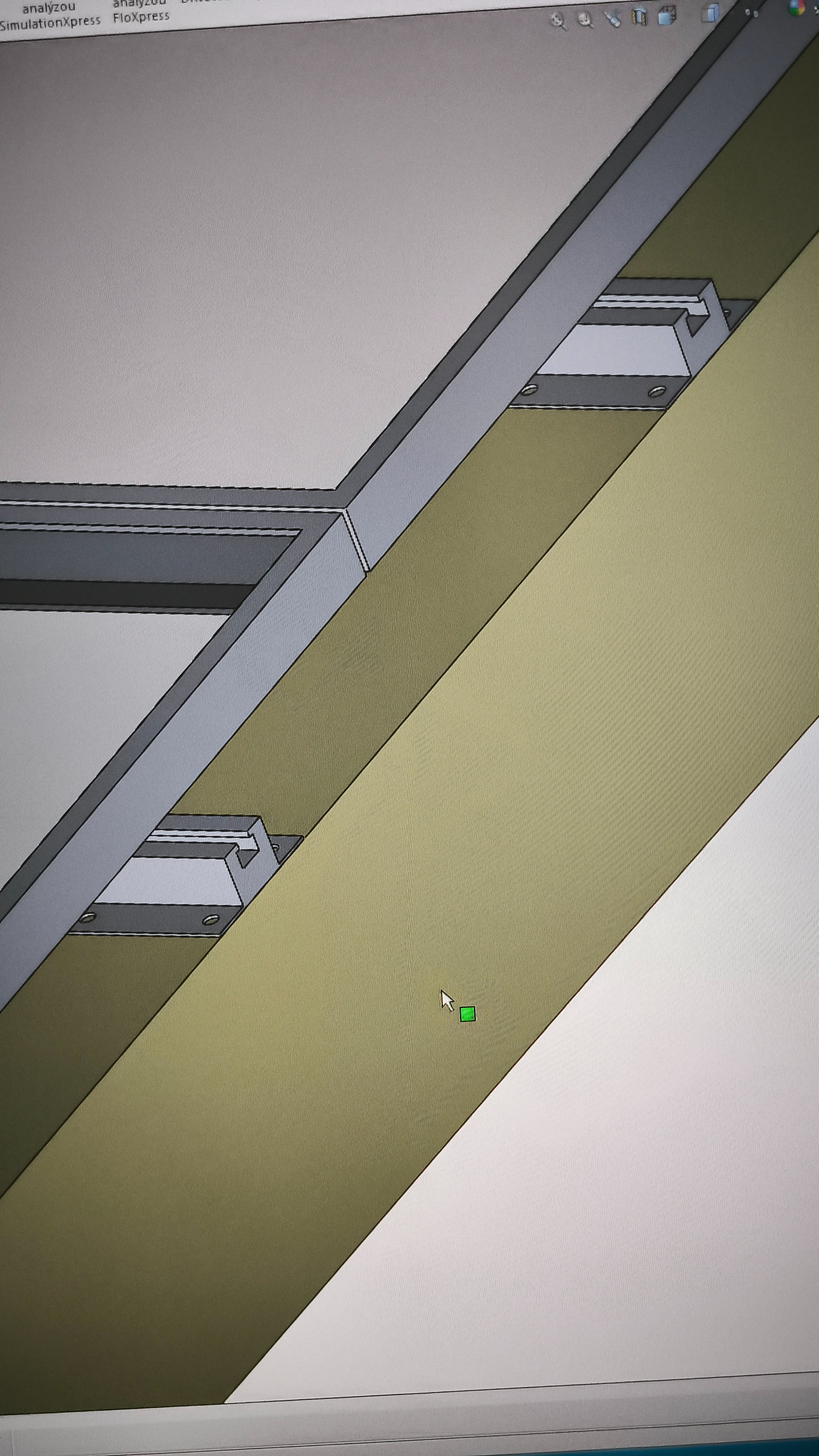

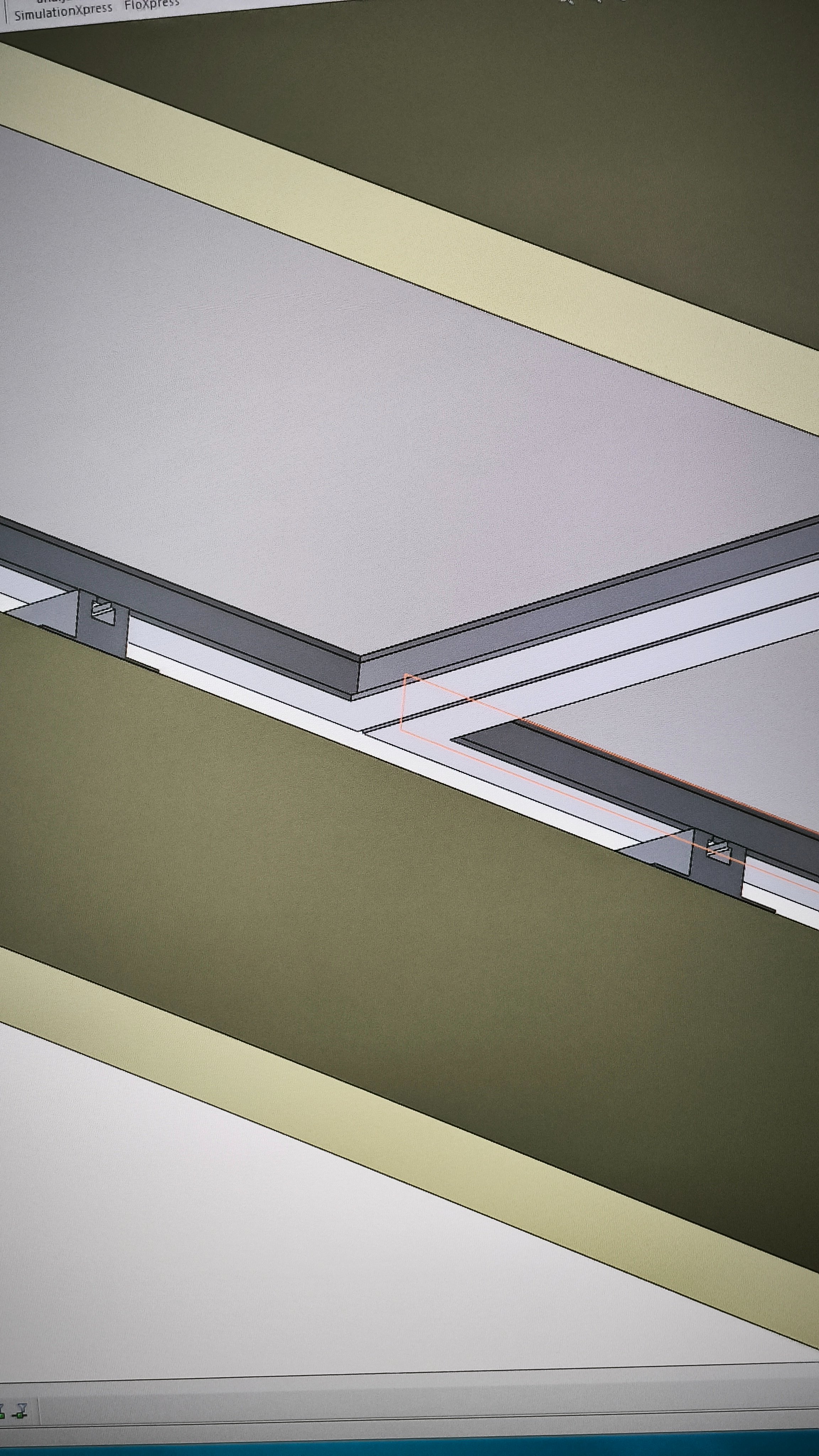

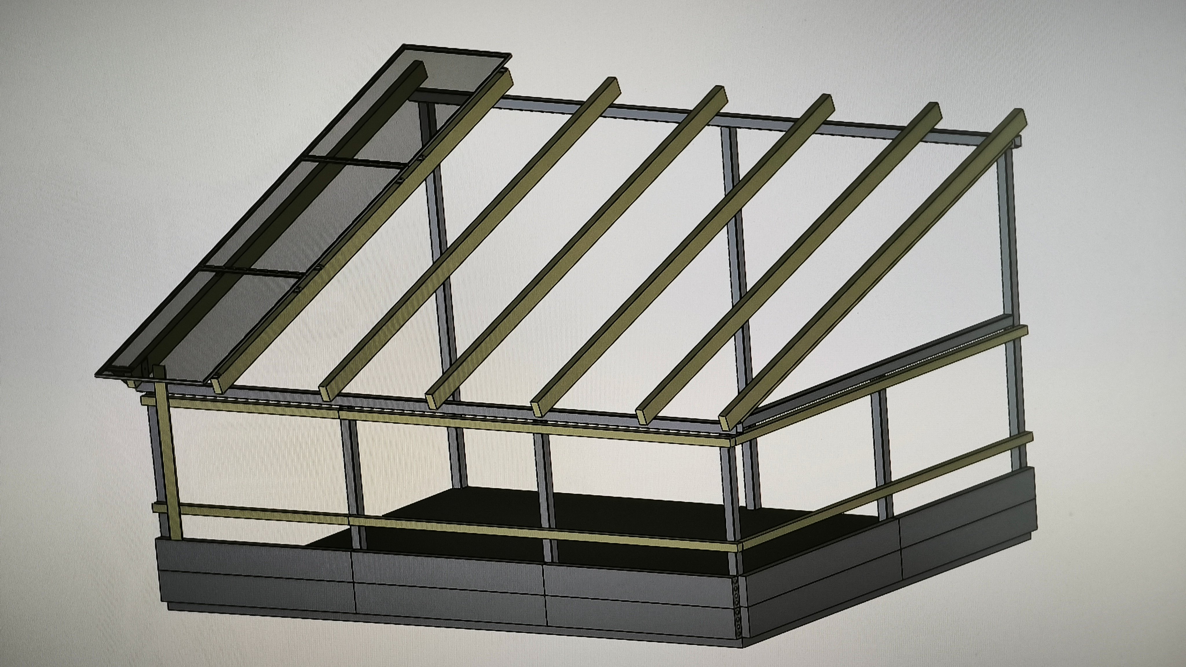

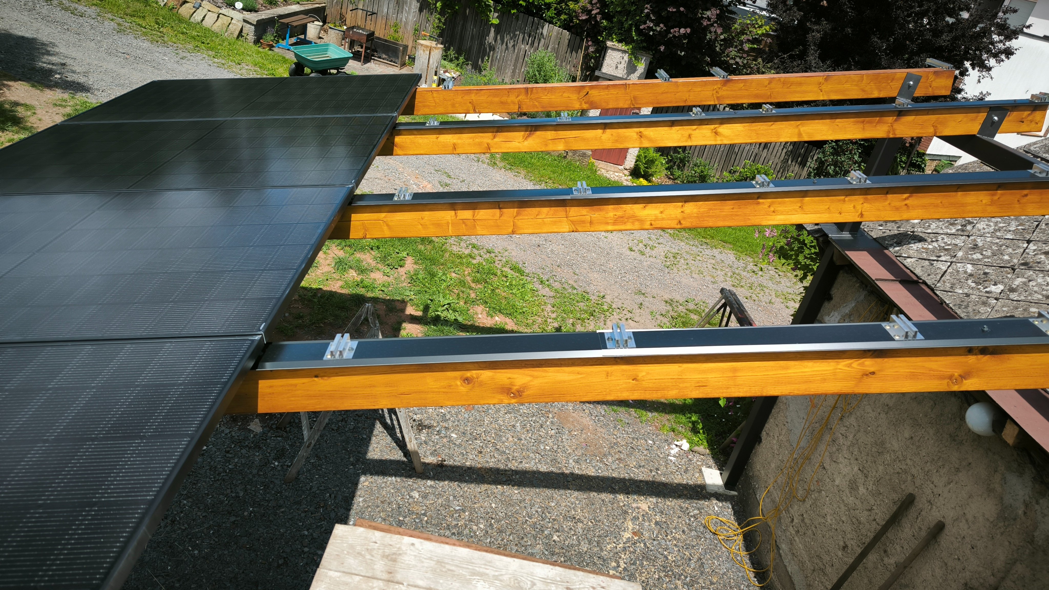

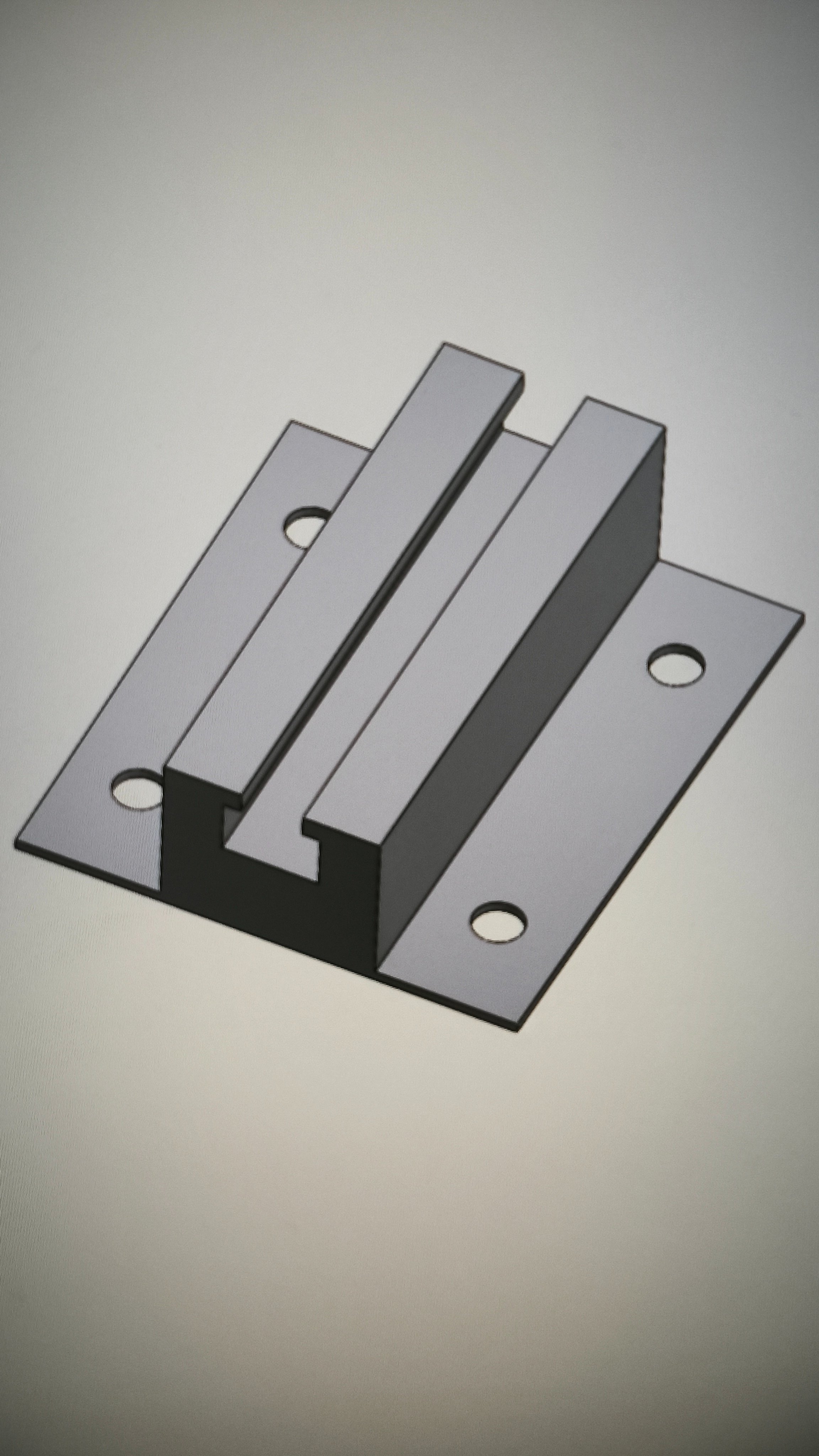

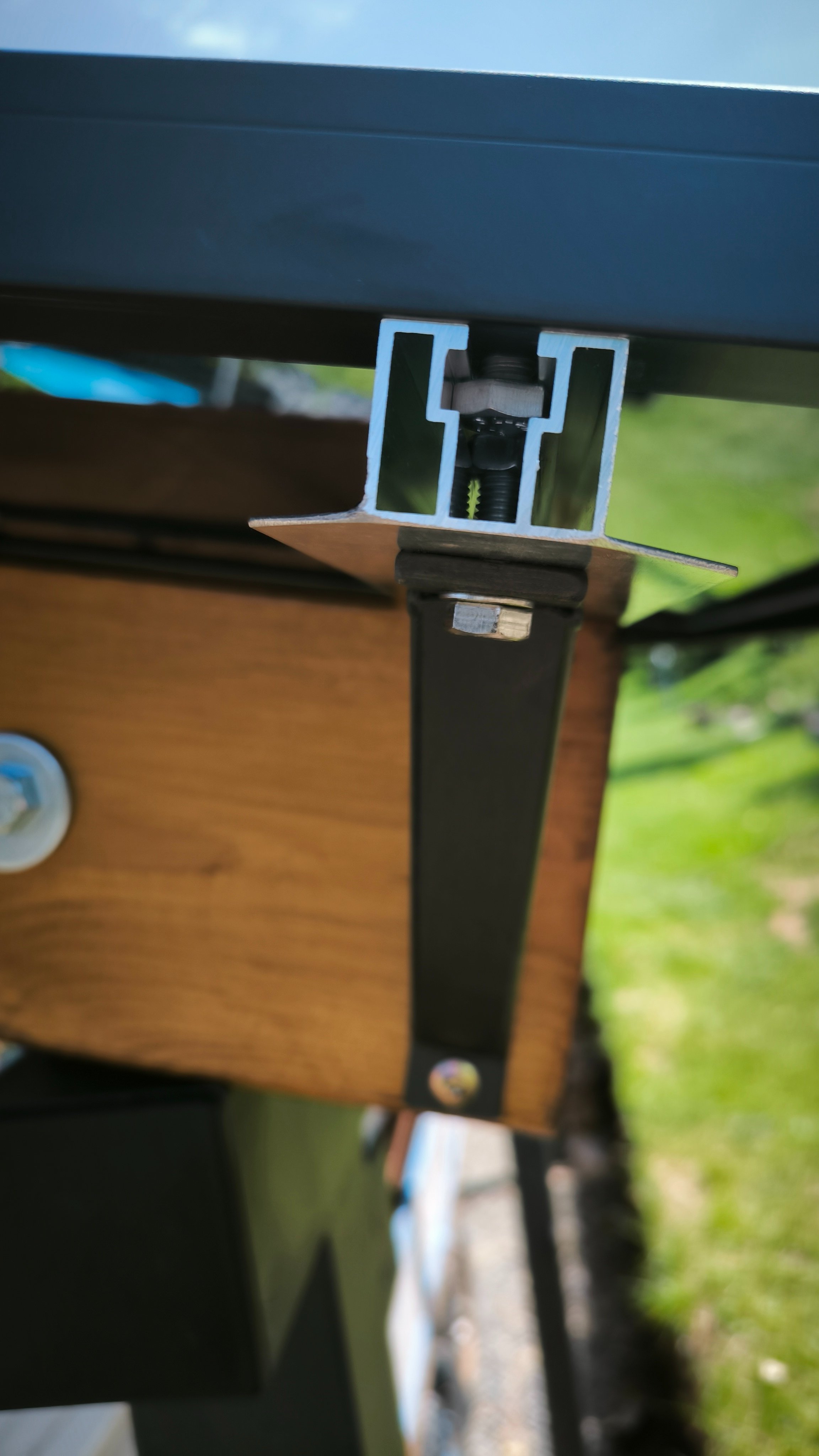

Mám to načrtlé
panely dám na KV hranol přes kousky Al profilu, spáry z hora dolů utěsním gumovým profilem, příčné spáry samolepícím těsněním + klempířským tmelem, snad tam nepoteče

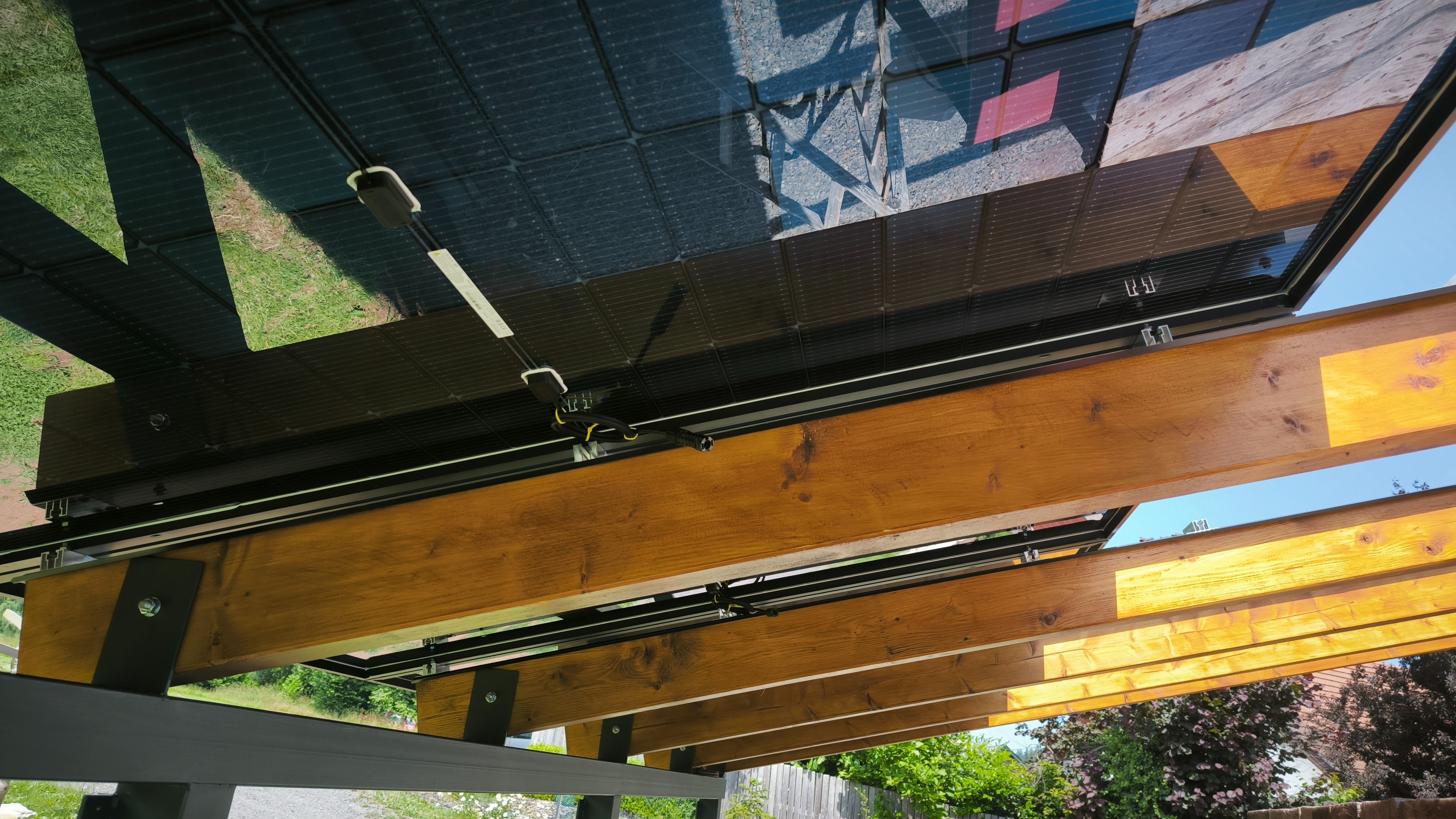

Re: Střecha pouze s FVE panely bez krytiny
Loni jsem udelal pristresek z 9-ti panelu, spoje na sraz, v mezere polyuretanovy tmel. V krizeni to prokapava. Nekde v rohu panelu to prosakuje, uz to neresim. Jen chci naznacit, pokud ocekavas vodotesnost, mozna to zabere vic casu. Fandim.
- konecma
- Příspěvky: 33
- Registrován: stř pro 14, 2022 3:44 pm
- Lokalita: Mohelnice
- Lokalita:Mohelnice
Zdravím, já jsem zkoušel obě strategie tmel i gumu z allegra a za mě je guma lepší řešení. Moje teorie je, že teplotní změny, to že dřevo pracuje způsobí posun a ta guma lépe kryje.
- leoshavla
- Příspěvky: 714
- Reputace:96

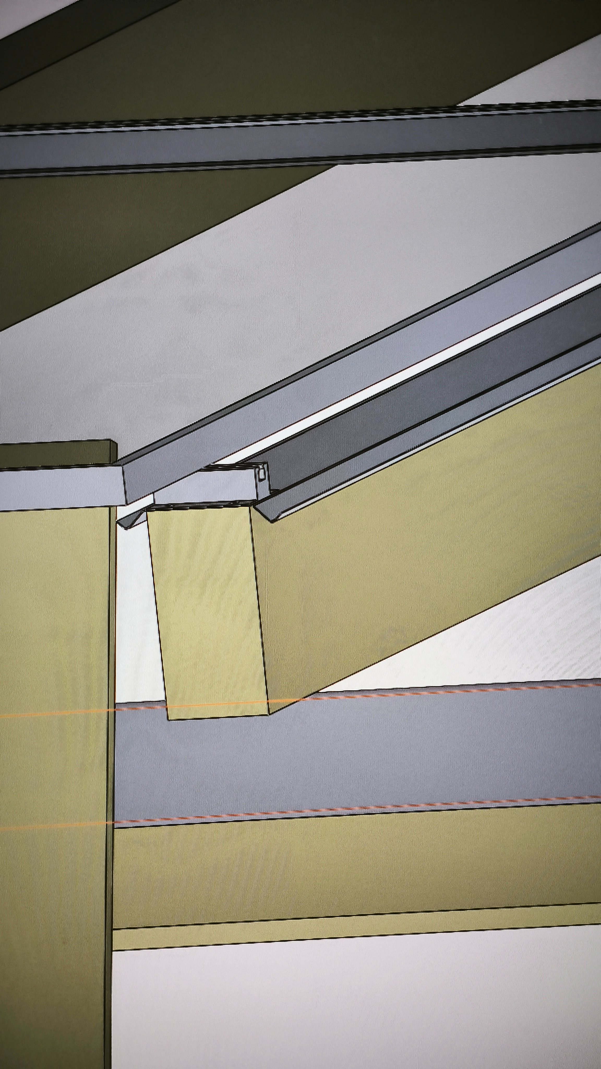

Díky za postřehy, tak raději přidám okapnici na trám, kdyby to v křížení teklo

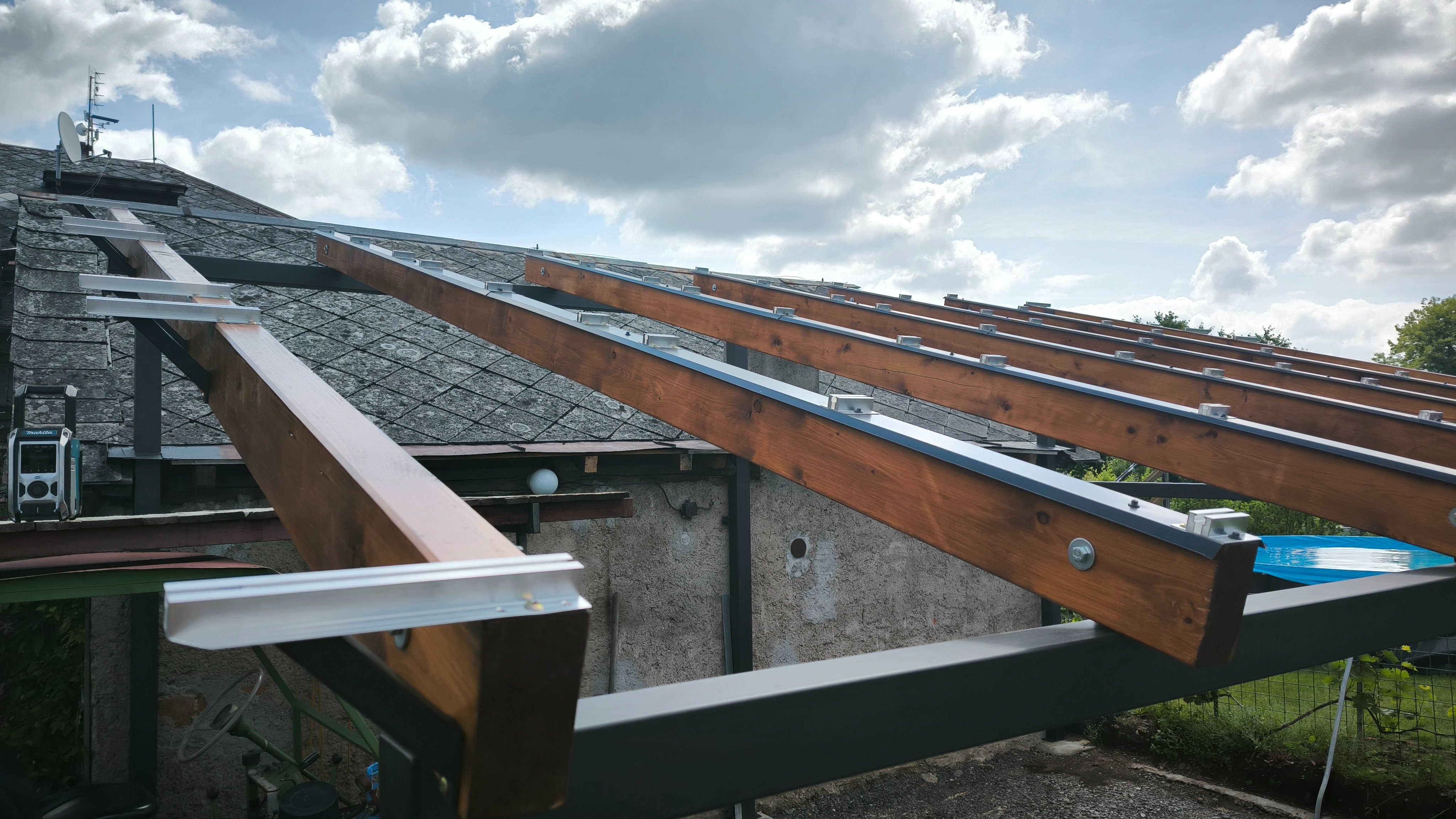

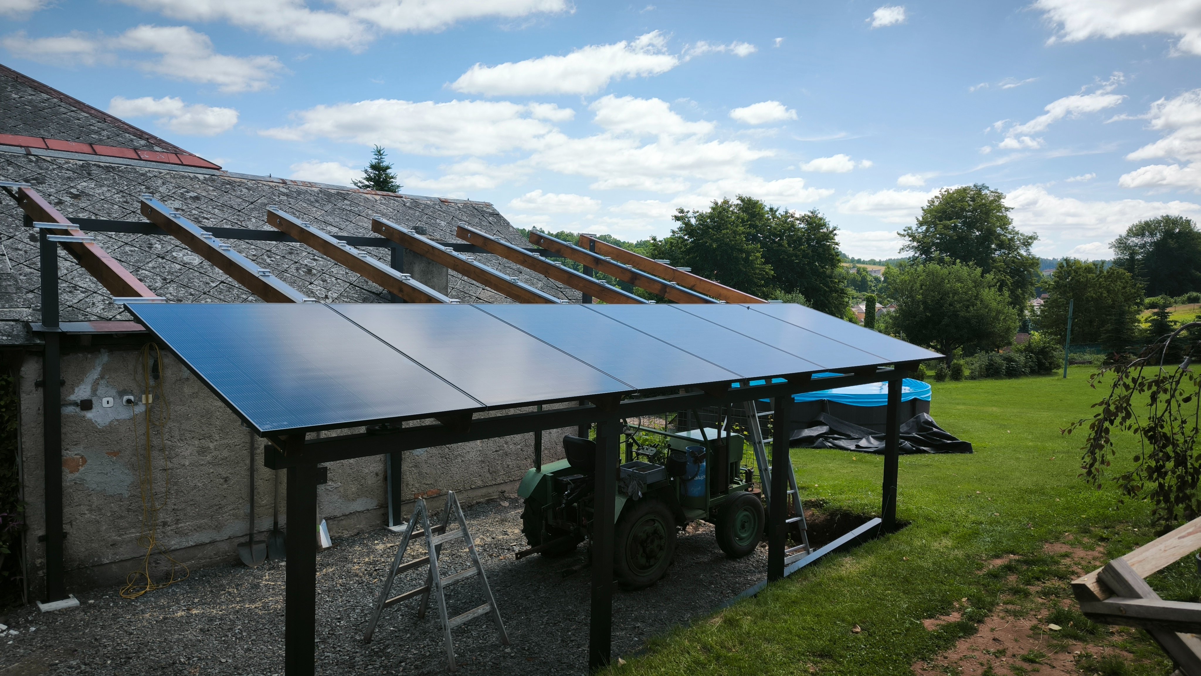

Z PC do reálu, zatím to pasuje
Vypadá to pěkně, ale vítr je děsně nevypočitatelný.
- Příspěvky: 7492
- Reputace:1076

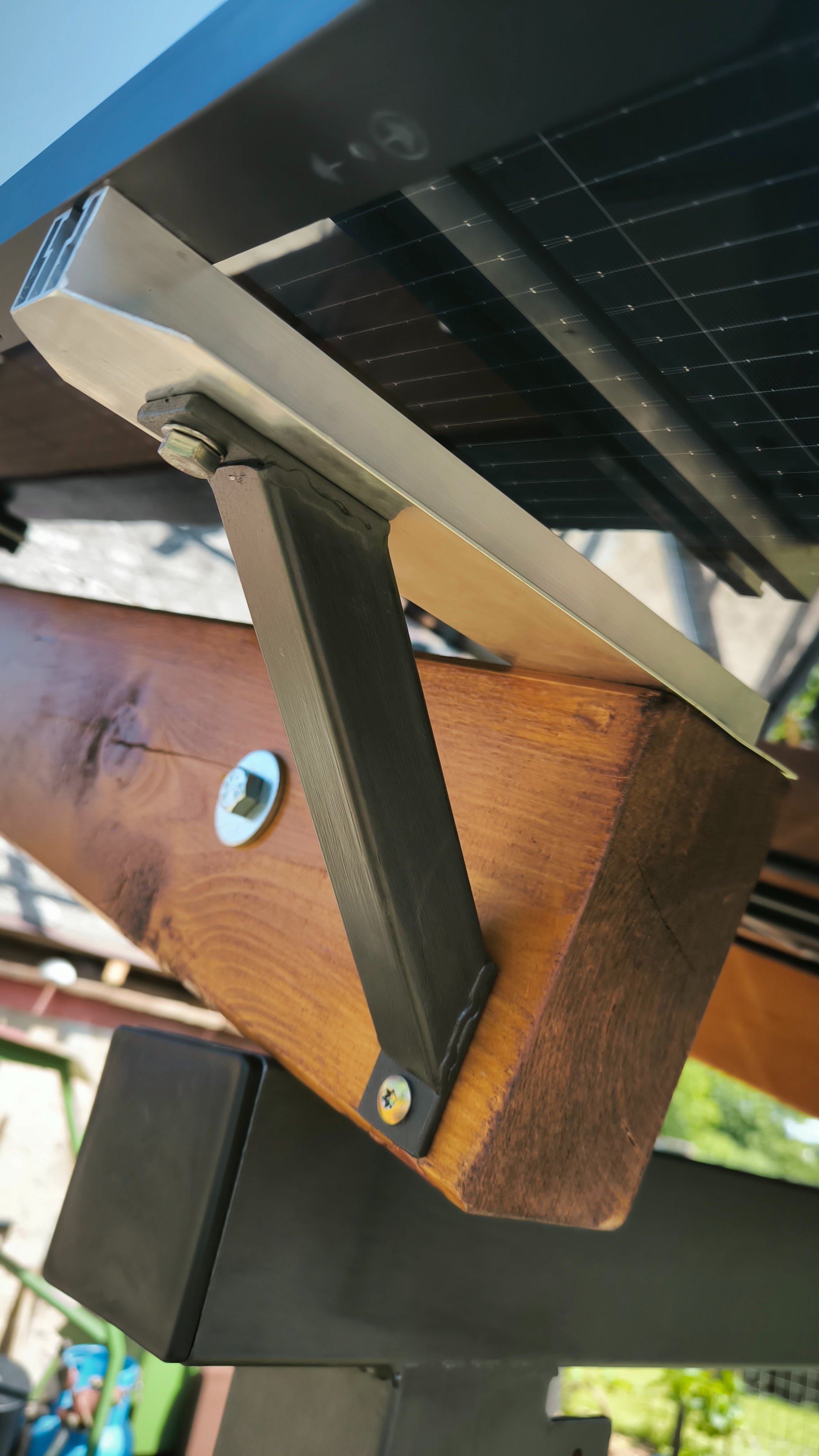

Proc nevysel ten krajni tram pod ukotveni panelu, kdyz vsechny ostatni tak vysly?
- leoshavla
- Příspěvky: 714
- Reputace:96
Aby byl trochu schovaný, aby na něj nezaflakovalo.
- Příspěvky: 7492
- Reputace:1076
I za cenu, ze se ty prodlouzene drzacky casem vyrvou? Nevim, no, ja bych to dal jako ostatni pod konec panelu, a radsi natrel vrstvou laku navic ...
- leoshavla
- Příspěvky: 714
- Reputace:96
Ty se nevyrvou, drží to vzpěry z jeklu 30x30

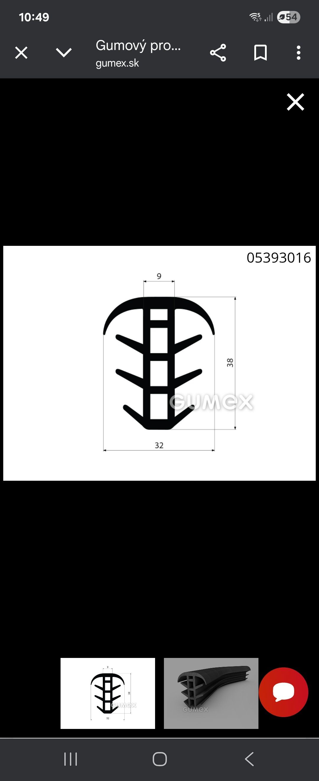

Aky gumovy profil a tesneni si pouzil?leoshavla píše: čtv dub 24, 2025 10:12 pmMám to načrtlépanely dám na KV hranol přes kousky Al profilu, spáry z hora dolů utěsním gumovým profilem, příčné spáry samolepícím těsněním + klempířským tmelem, snad tam nepoteče
IMG_20250424_151933.jpgIMG_20250424_151948.jpgIMG_20250424_152012.jpgIMG_20250424_152151.jpg
- leoshavla
- Příspěvky: 714
- Reputace:96
Napříč toto
https://www.gms.cz/aerstop-se29-tlm-obd ... eYQAvD_BwE
plus Sikaflex 295 UV lodní tmel
- luge
- Příspěvky: 773
- Reputace:40
- Bydliště: SK
Ok.Ja som puuzil neco podobne vsade.Na spojoch to prekapkava.
