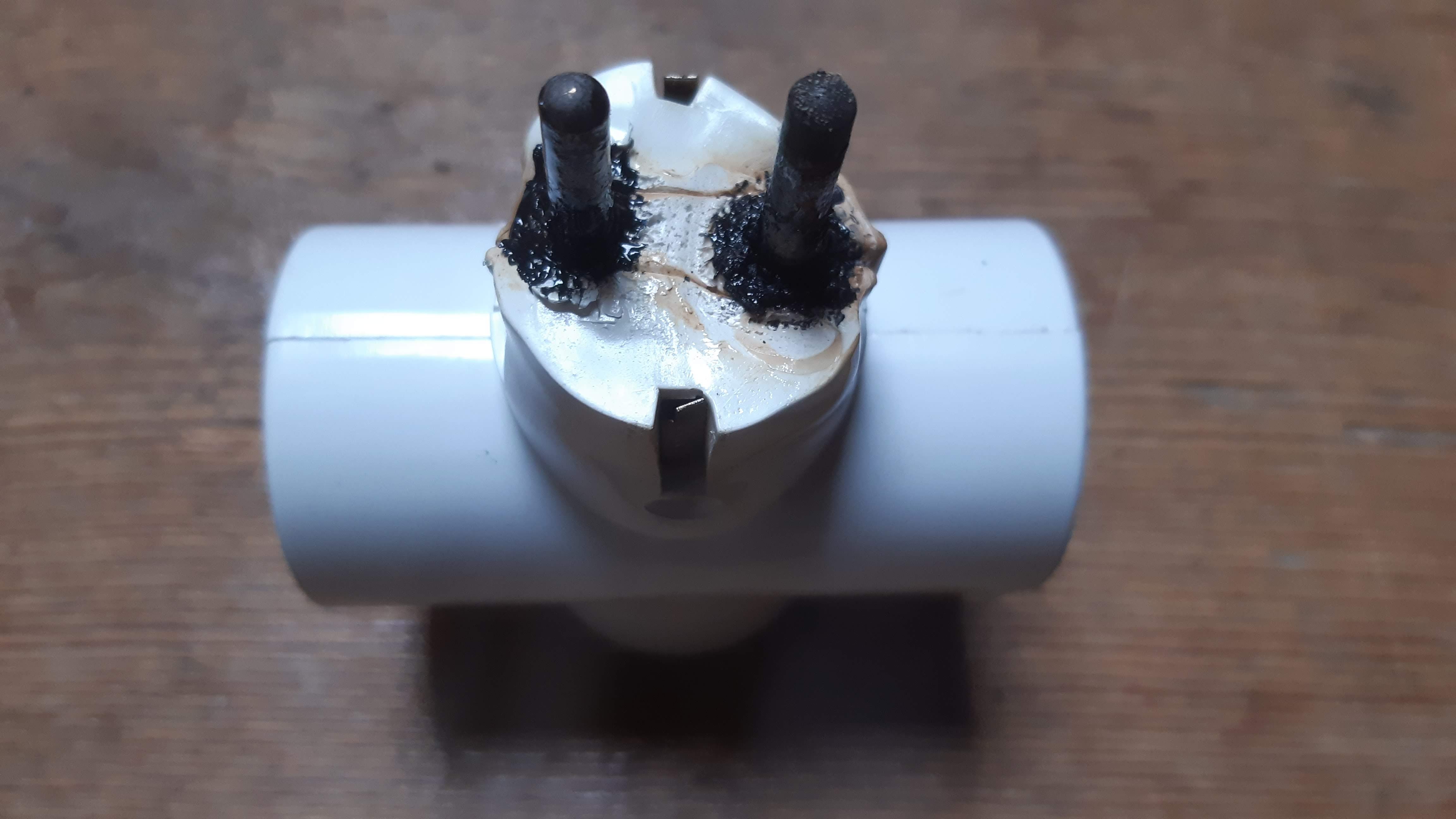

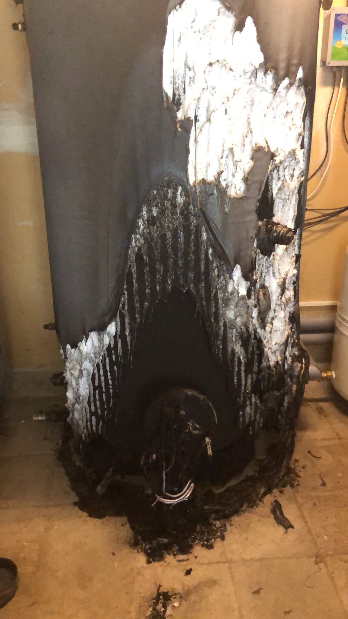

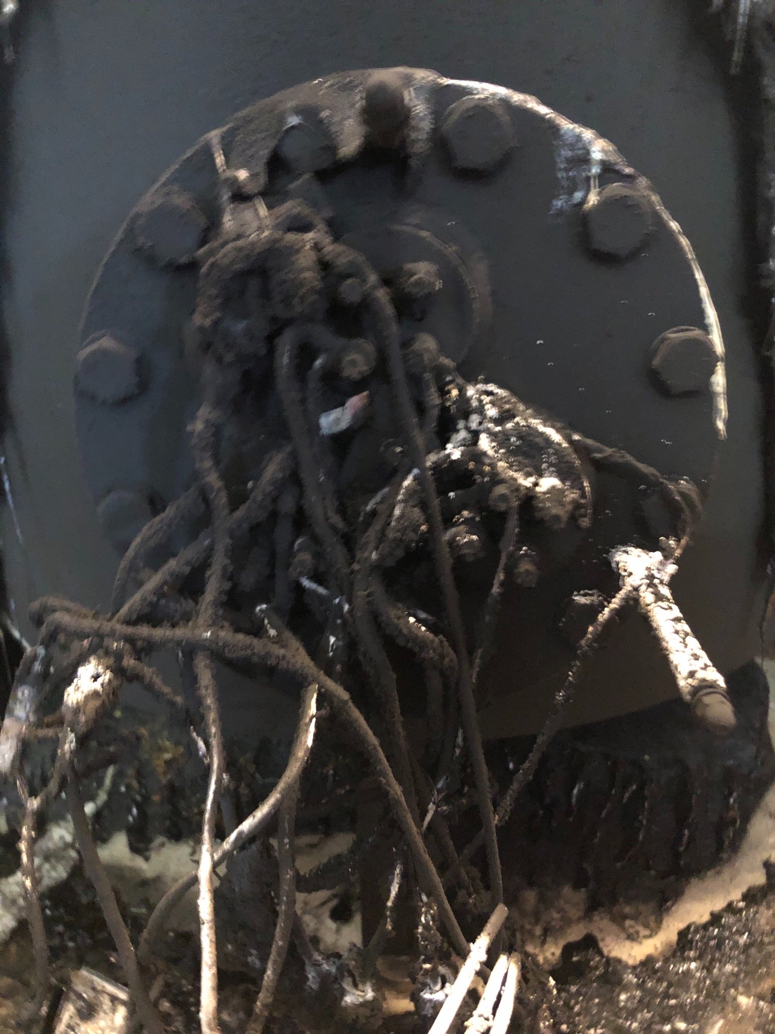

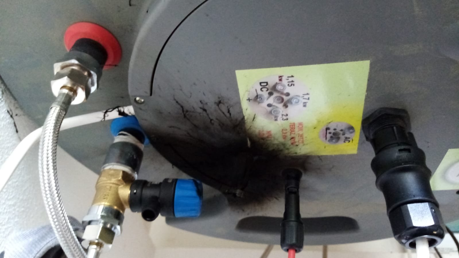

Já se s tím setkal 2x jen u ,,našich" bojlerů, vždy se jednalo o špatné lisování MC4.
Požádal jsem majitele - když to na mě zkoušel - o revizní zprávu, o kopie dokladů od nakoupených komponent, protože jsem našel jednu MC4 a očistil natolik, že bylo jasné, že to lisoval - ASI - nějakýma kombinačkama co našel garáži... Hrůza.
Od té doby jsem o něm neslyšel - asi je jasné proč (oba ale použili originál kabely jinam a připojili svými kabely)
Viz foto, (dávám to sem podruhé) jak může dopadnout uplně nový zásobník NAD 750 a příruba TPK nebo pak hybridní bojler OKC -
když MC4 lisuje prase, které se neobtěžuje ani podívat na youtube, jak se to dělá - jak je ,,chytrý".
U toho závěsného bojleru a naprosto ,,odkapané a odpařené" dva konektory MC4 na mínus - to majitel rovnou i přiznal...
(chtěl si ušetřit originální dodaný kabel - jinam a na mínus si ,,udělal" svůj kratší)
A to je ,,pouhých" DC 230V/10A - na 6 panelech
Naštěstí se - krom toho na fotkách - nic jiného nestalo - ale rozhodně mohlo.
