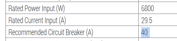

Třeba je nízká cena právě kvůli tomu, že se jedná 1f tepelko. Běžný dotační byznys je nastaven ve fotovoltaice tak, že takové čerpadlo se v něm těžko uplatní. Naproti tomu pro nás se jedná o správnou volbu.

Proč bych neuplatil 1f TČ? Prostě zatíží 1 fázi. Stejně to téměř každá dotační FV bude mít na DS. Na 10kWp a 10kWh nemá význam připojovat ani 1f ani 3f TČ. Jinak tu LG Thermu 9kW prodávali za 27tis. s DPH, přičemž standard VO cena je někde kolem 40tis. bez DPH. Možná mají extra slevy - jsou velcí. Nicméně charitu dobrovolně nikdo nedělá. Na druhou stranu, tohle byla dobrá příležitost, jak výhodně nakoupit. Pokud o TČ teď někdo přemýšlí a nechce vyvalit ranec, ať vezme ten Grundig - dokud je. Za ty peníze nekoupíš ani bazénové TČ, které je proti tomu hračka. Už jen ta vestavěná 3kW patrona je za +-7tis. (předpokládám, že je to v nerezovém těle).rva píše: stř črc 10, 2024 6:52 pmTřeba je nízká cena právě kvůli tomu, že se jedná 1f tepelko. Běžný dotační byznys je nastaven ve fotovoltaice tak, že takové čerpadlo se v něm těžko uplatní. Naproti tomu pro nás se jedná o správnou volbu.

V manuálu doporučují jištění 40 A a to je hodnota, kterou má dotačník málokdy:

To je to, co jsem psal - že mají na stejné fázi kompresor i topnou patronu. Pochybuji, že nějaký normální RD má 40A jistič. Logická by byla možnost zapojení kompresoru na 1.f a 3kW patrony na 2.f. Případně patronu nepoužívat. Když jsem měl hydrobox, měl jsem to trvale vypnuto a bylo to jen jako záložní el.kotel pro případ poruchy kompresoru.
